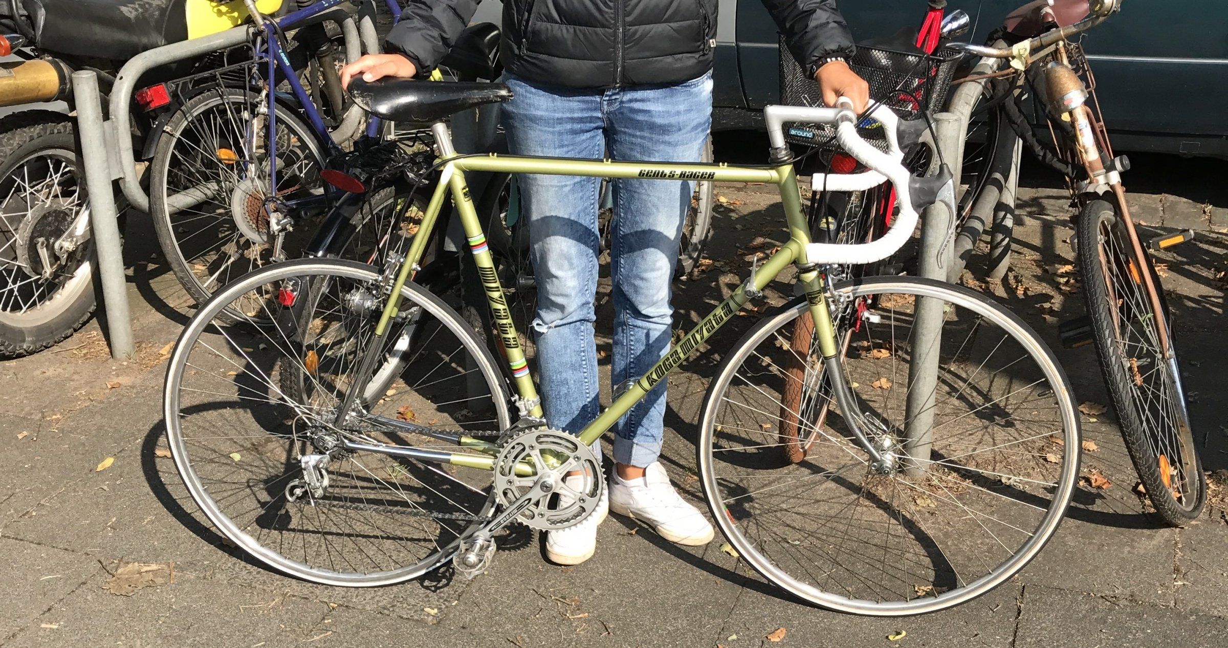

bei dem abgebildetet Koga habe ich das Problem, dass die Kette "rutscht" (falls das der richtige Begriff ist). Kette wurde getauscht ebenso wie die Kasette. Kann es an den Ritzeln des Schaltwerkes liegen oder vllt an der Kurbel?
Anhang anzeigen 547445 Hallo,
Durchrutschende Kette deutet auf Verschleiß hin, besonders wenn die Kette neu und eine andere Komponente alt ist. Die Schaltröllchen sind daran aber nicht beteiligt da sie keine Kraft übertragen sondern nur führen (ausser sie sind sehr schwergängig). Bleibt also vermutlich verschlissenes KB - ist es auf beiden Kettenblättern gleich?
Die Röllchen laufen gut, sind also nicht schwergängig. Der Effekt ist bei beiden Kettenblättern ähnlich, dann werde ich mich da mal um Ersatz bemühen. Danke
Kettenblätter sind nur schuld, wenn es vorn durchrutscht, tut es aber so gut wie nie. Normalerweise bemerkt man verschlissene Kettenblätter neben der Optik nur am schnellen Kettenverschleiß.
Wahrscheinlich rutscht die Kette auf den Ritzeln hinten durch. Das passiert normalerweise mit neuen Ketten auf verschlissenen Ritzeln, kommt aber gelegentlich auch mit neuen Ritzeln vor. Dagegen hilft dann eigentlich nur einfahren, bis sich die neue Kette einen Hauch gelängt hat, und solange auf Wiegetritt zu verzichten.
