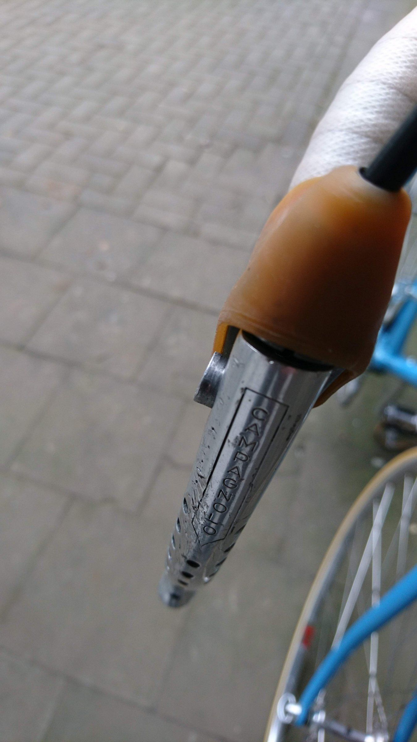

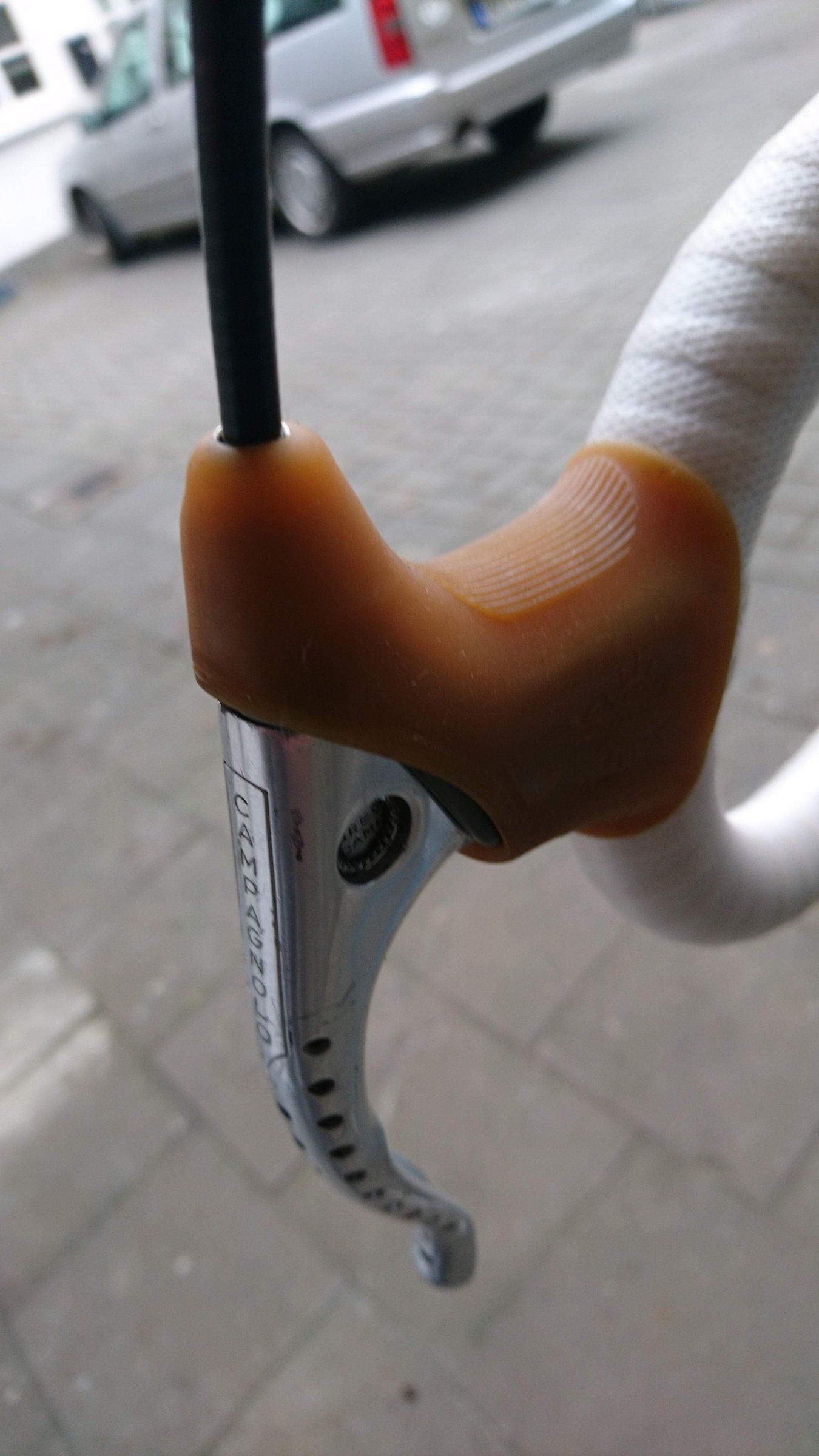

Ich habe ein Problem mit einem Super Record Bremshebel. Das Teil, welches den Zug hält, flutscht an einer Seite durch. Ich könnte es ganz rausholen, wenn der Zug nicht eingespannt ist. Auch mit gespannten Zug ist es deutlich zu wackelig und zum Fahren einfach zu gefährlich. Hat jemand eine Idee oder vielleicht einen einzelnen Super Record Bremshebel?
Er geht ja nur an der einen Seite raus. Die andere lässt sich nicht durchschieben. Umgedreht schiebt er sich dann halt an der anderen Seite raus.
Die werden ja serienmäßig mit einer Art "Bördelung", dieses Zick Zack Muster fixiert. Wenn das mal jemand rausgeklopft hat ist die weg und der Bolzen fällt mit der Seite raus die durch das Loch getrieben wurde. Ich würde versuchen mit einer breiten, runden Auflage (z.B. Durchschläger) das Ganze wieder zurück zu klopfen, die andere Seite auf eine harte Unterlage (mal zum Anfang Holz probieren) legen. Kaputt machen kannst den Hebel eh nicht mehr - is er ja schon momentan...

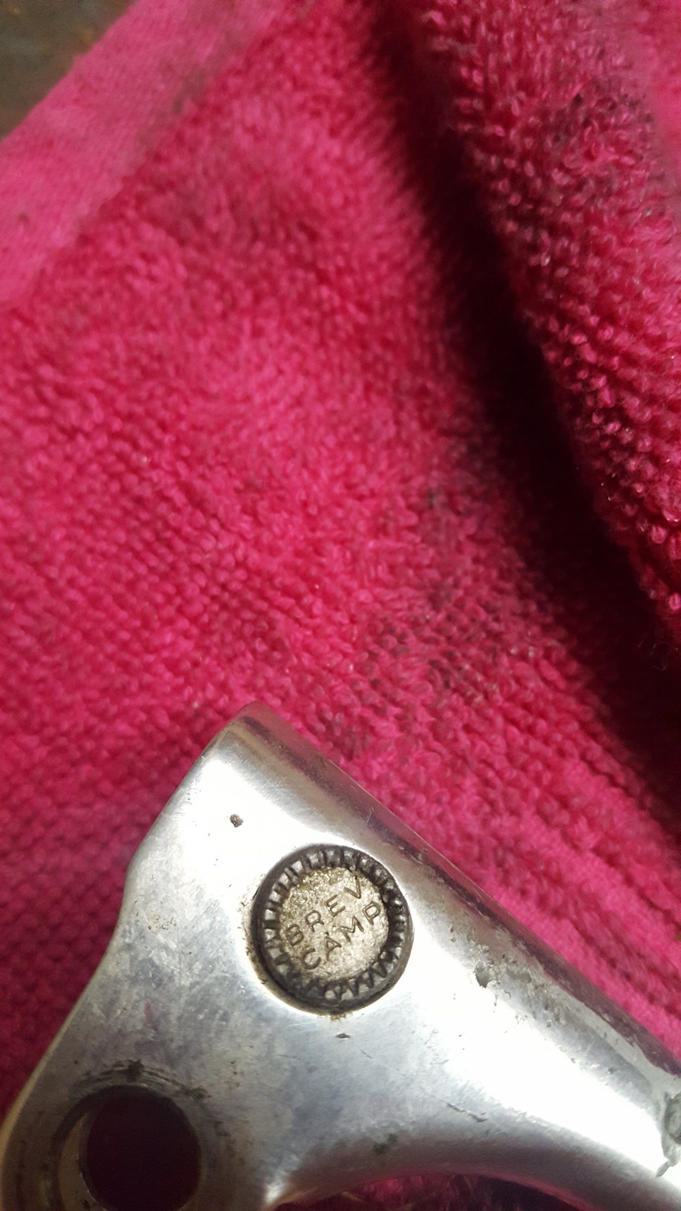

Gibt es eine Möglichkeit die Zughalterung aus dem Bremsgriff auszubauen? Ich hab eine Firma gefunden, die mir ein paar Sachen günstig eloxieren kann..
Dieser Querbolzen ist beidseitig mit einem Stempel ( der diese Zähnchenmuster macht ) aufgebördelt .
Selbst wenn es dir gelingt diese umlaufende Aufwerfung abzufeilen ( ohne Kratzer auf dem Hebel zu hinterlassen ) , hast du ja das Problem den Bolzen hinterher oben am Rand wieder aufzuweiten , damit der im Betrieb nicht seitlich rauswandert .
Das Teil ist nicht einfach ausbaubar , ist quasi vernietet .
