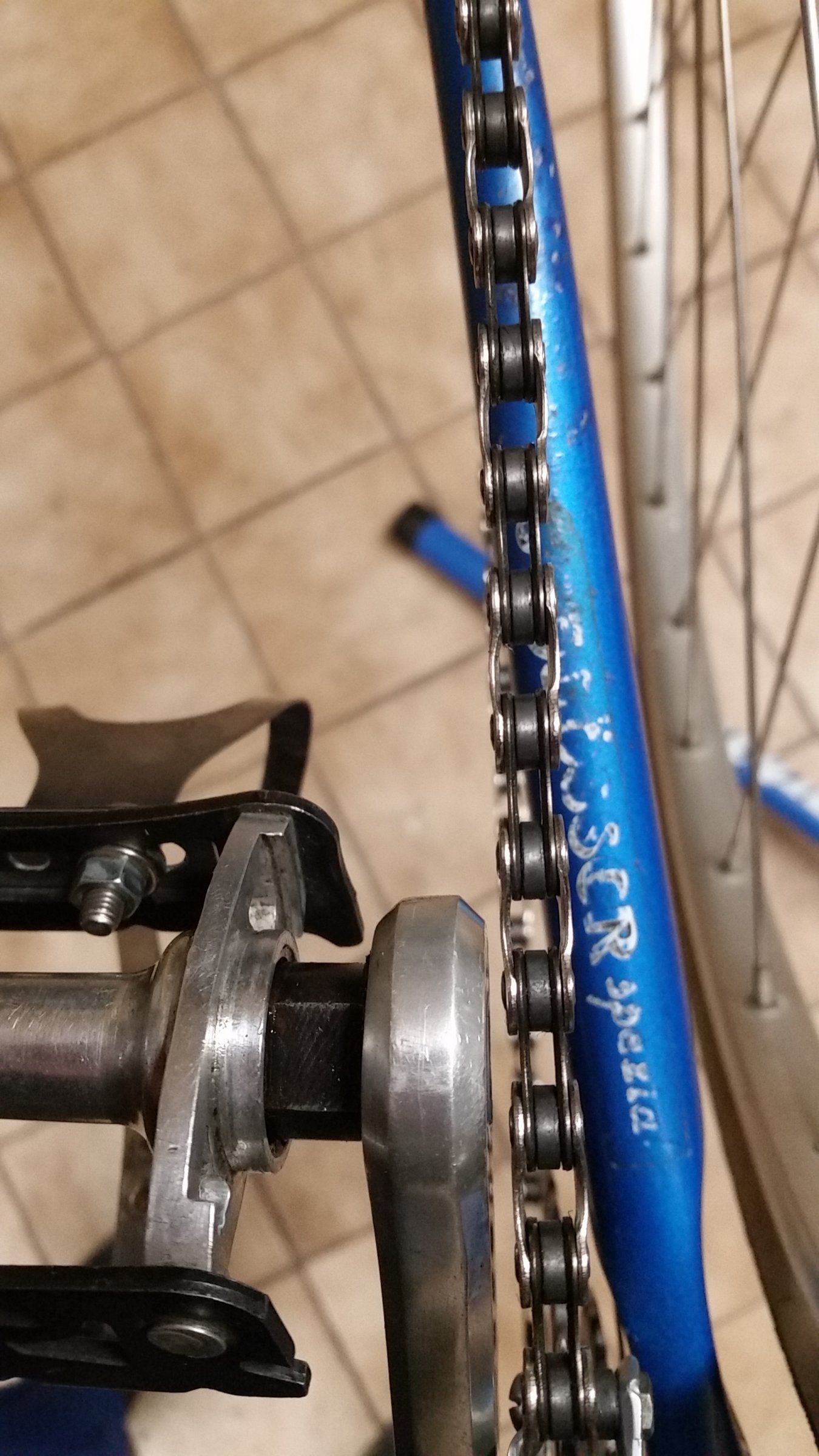

Ist das noch Okay? Das sieht für mich irgendwie Falsch aus da ein sehr geringer Abstand zwischen Kurbel und Kette ist. Wenn ja wie schafft man hier Abhilfe?
Wenn da noch zwei weitere, kleinere schaltbare Ritzel wären, wäre das nicht ok.
Nur mit diesem einzigen Bild läßt sich das schlecht beurteilen.
Schalte mal so, daß die Kette ungefähr in der Mitte liegt und mache ein Bild von hinten oben.:D
Welche Komponenten (Kurbel, Innenlager-Wellenlänge) sind verbaut ?
