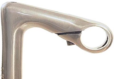

Hallo zusammen! Brauche bitte noch einmal Eure Meinung. Der Vorbau am Neuzugang kann so wohl nicht bleiben oder was meint ihr? Schaut mir so falsch aus und so als würde ein Gummi oder eine Plastikunterlegscheibe an der Klemmung fehlen. Der Lenker hat 26er Durchmesser. Den Vorbau müsste ich innen erst ausmessen. Wirkt aber so jetzt arg festgeklemmt.
Das sieht eher so aus als wenn der Lenker einen etwas zu geringen Durchmesser hat. Da ist ja richtig Luft zwischen dem Lenker und dem Vorbau.
Der Vorbau hat eine Klemmung von 26,4mm, und ja es fehlt die Gummibeilage;)
Ja das sieht mir nach zu viel Luft aus. Ist ein richtiger Lichtspalt. Ein 26,4er Lenker liegt noch rum glaub ich. Müsst sogar auch Cinelli sein. Dann werd ich mir aus nem Stück Gummi die Beilage schnitzen. Danke Euch:daumen:
Das Gummi habe ich bei einigen Vorbauten weggelassen (mangels Verfügbarkeit). Das hatte keine Auswirkungen auf die Klemmung. Wichtig ist das Vorbau und Lenker zueinander passen.
