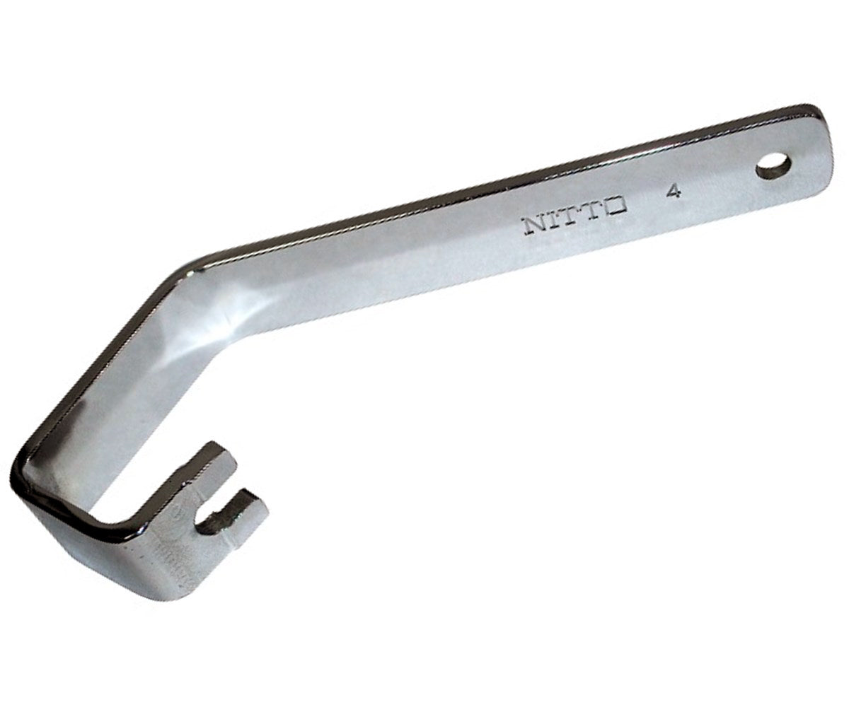

Und von Nitto gibt es für die schwierigeren Fälle sogar ein Werkzeug
Wie soll das Teil denn funktionieren? o_O Abgesehen mal davon, dass es hilfreich sein kann erstmal nachzumessen, ob Vorbauöffung und Lenkerdurchmesser zueinander passen :rolleyes: Es gibt auch Lenker Vorbau Kombis, bei denen es wg der Länge des Vorbauschafts fast unmöglich ist den Vorbau so um den Lenker zu drehen, dass die Schmalseite des Vorbaus auf der Innenseite der Lenkerbiegung liegt. Hier ist dann ein gewisses Maß an innerem Loslassen - damit die Teile nicht demoliert werden - und probieren, notfalls auch etwas Kraft erforderlich :D
Na, ganz einfach: geschlitztes Ende in den Vorbauschlitz (da ist Platz für die Schraubem die da ggf. noch drin ist) und ziehen, während der Lenker eingefädelt wird.
Das geht natürlich auch mit einem breiten kräftigen Schraubendreher (da muss aber die Schraube raus) oder mit einem normalen dick genugen Blech, mit dem man diesen Spreizer in etwa nachbauen kann.
Man kann sich auch mit einem der heiligen drei Könige behelfen und das macht dann deutlich weniger Macken als die Allzweckwaffe Schraubendreher ;)

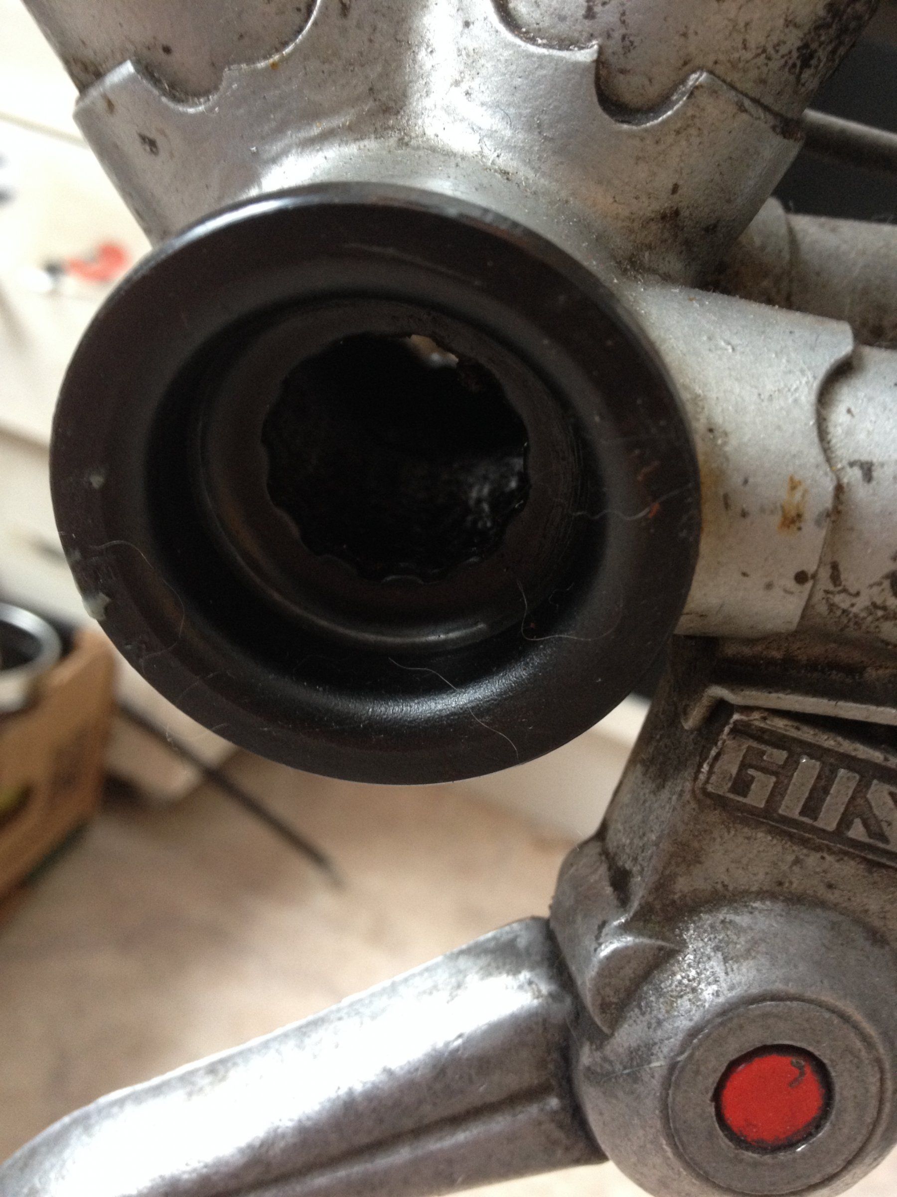

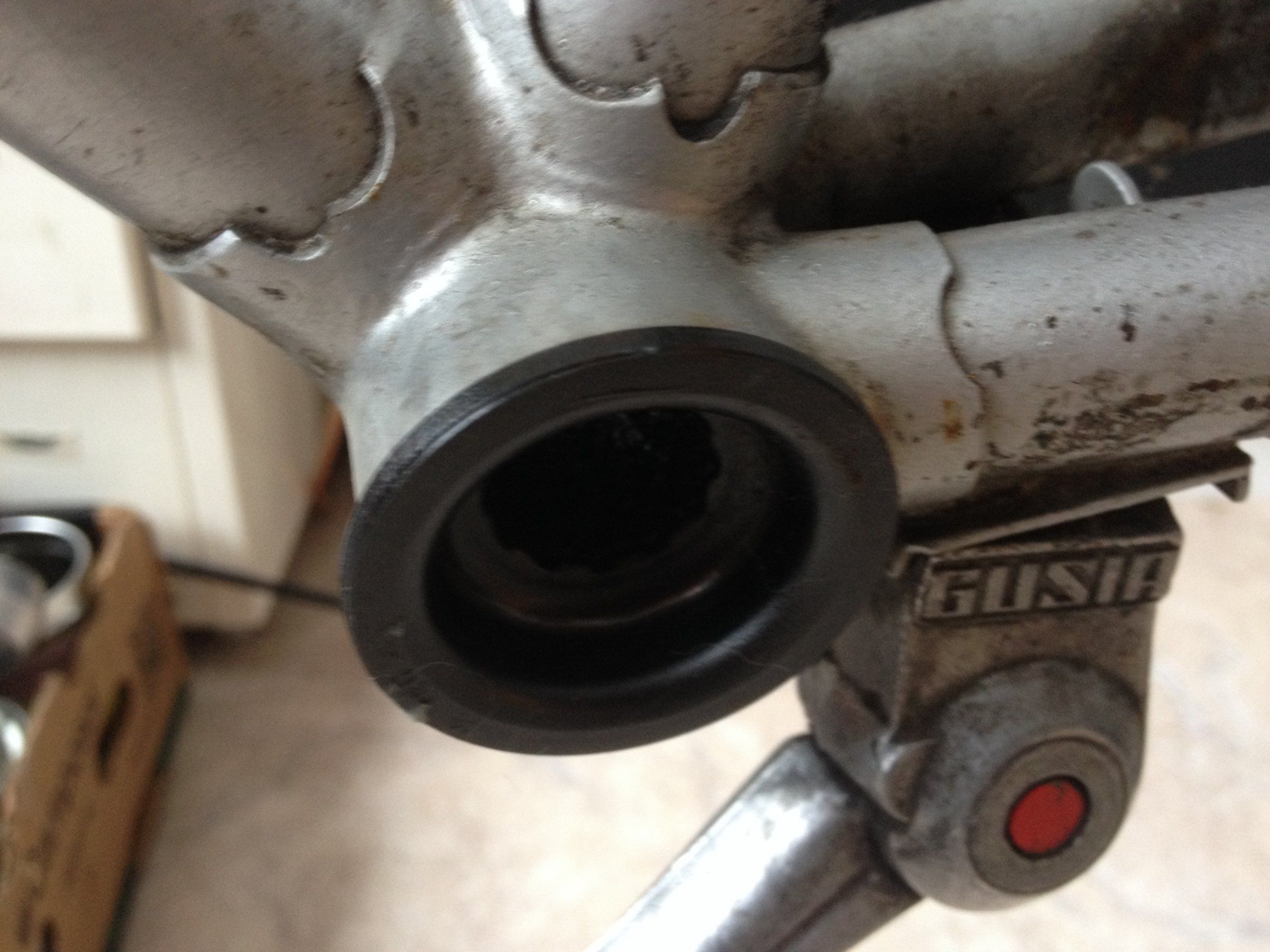

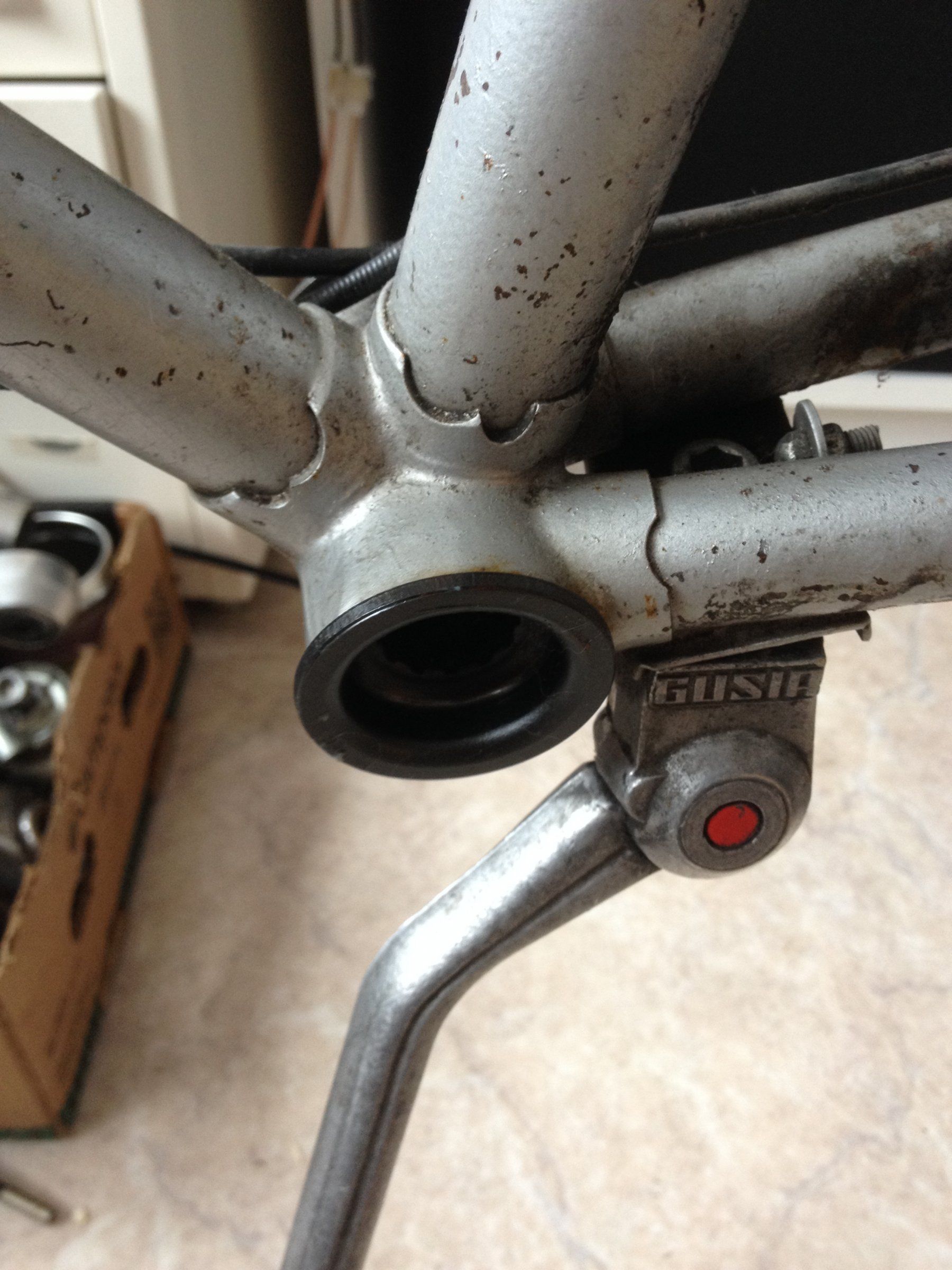

Die Shimano Selecta Kurbel war hier ja vor kurzem schon mal Thema-
kann jemand aus dem Stehgreif sagen, ob das passende Lager dazu ein Gewinde hat, oder eingespresst ist (also ausgeschlagen wird)?
die Lagerschalen bei mir haben nämlich keinerlei äußere Aufnahmen, um "Gewalt" anzuwenden.. Oder muss man da mit nem Spezialschlüssel in die innere Aufnahme?
Und Ausschlagen klappt, zumindest in den ersten zwei Anläufen, auch nicht..
Das hat meiner Erinnerung nach Gewinde. Die Aufnahme für den Spezialschlüssel kannst Du auf Deinen Bildern sehen. Da müßte eigentlich der Schraubkranzabzieher für Shimano mit Vielzahn passen
Ah, okay. Danke.
Wie sieht denn son Ding aus?
Habe nur den normalen Schraubkranzabzieher, der passt nicht.

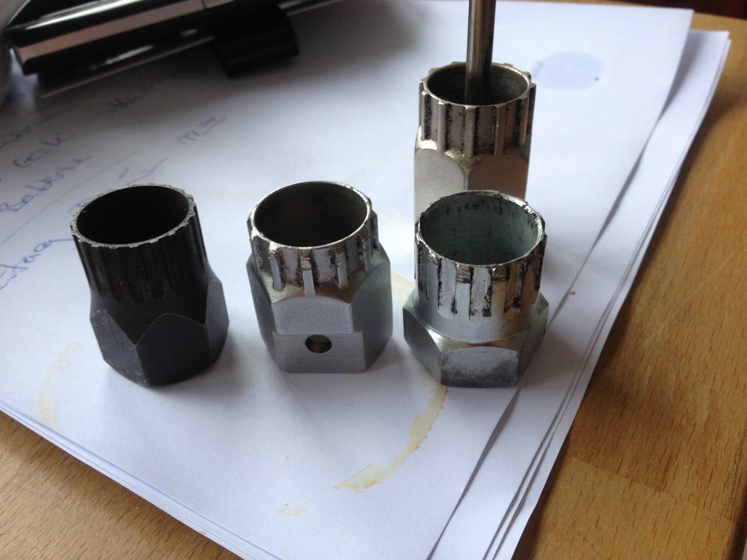

Was verstehst Du unter normal - den TL.FW30?
Weil das wäre das "normale" Werkzeug für alle aktuellen Shimano und Sunrace-Schraubkränze. Die Verzahnung in den FF-Schalen sieht halt auch so aus.
sowas kennt Google nicht.. ;) zumindest nichts, dass nach Fahrrad aussieht ..
Diese bzw Dessen Kommentare einfach nicht beachten. Wie Du siehst, helfen sie Dir ja auch nicht weiter. ;)
Ja, wenn ich das noch richtig in Erinnerung habe - Selecta ist ja seit Ende der 80ern out - dann war das ein Vielzahnabzieher ähnlich dem TL-FW30; also so ein Abzieher mit den vielen Nuten und nicht der mit den zwei Nasen
Bevor Du weiter im Kreis geschickt wirst, schau mal hier
https://www.rennrad-news.de/forum/t...-gedrehte-wahnsinn.105005/page-3#post-3112803
Das Thema hatten wir hier nämlich schon vor Jahren mal. Du brauchst den Abzieher FW-20 von Shimano oder das CT4-Werkzeug von Bicycle Research Tools

Dass sind die Jungs, die ich zur Verfügung hab-- Kassettenabzieher (m- und ohne Stift) und zwei für Schraubkränze..
die passen alle nicht.
