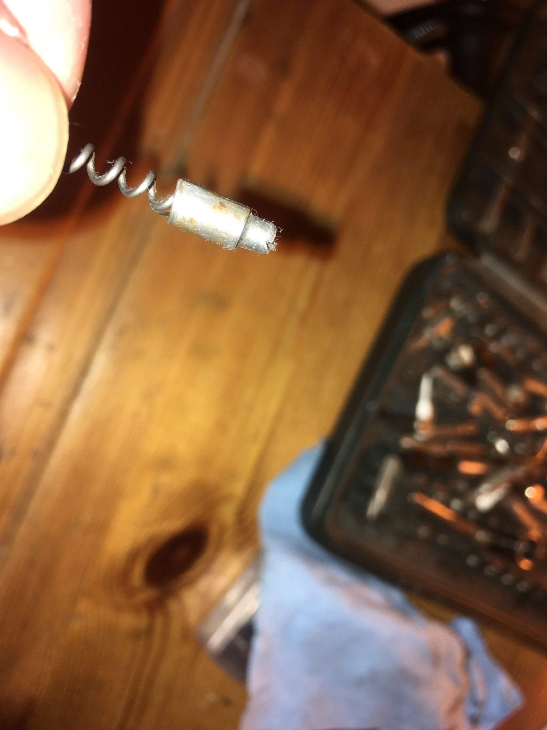

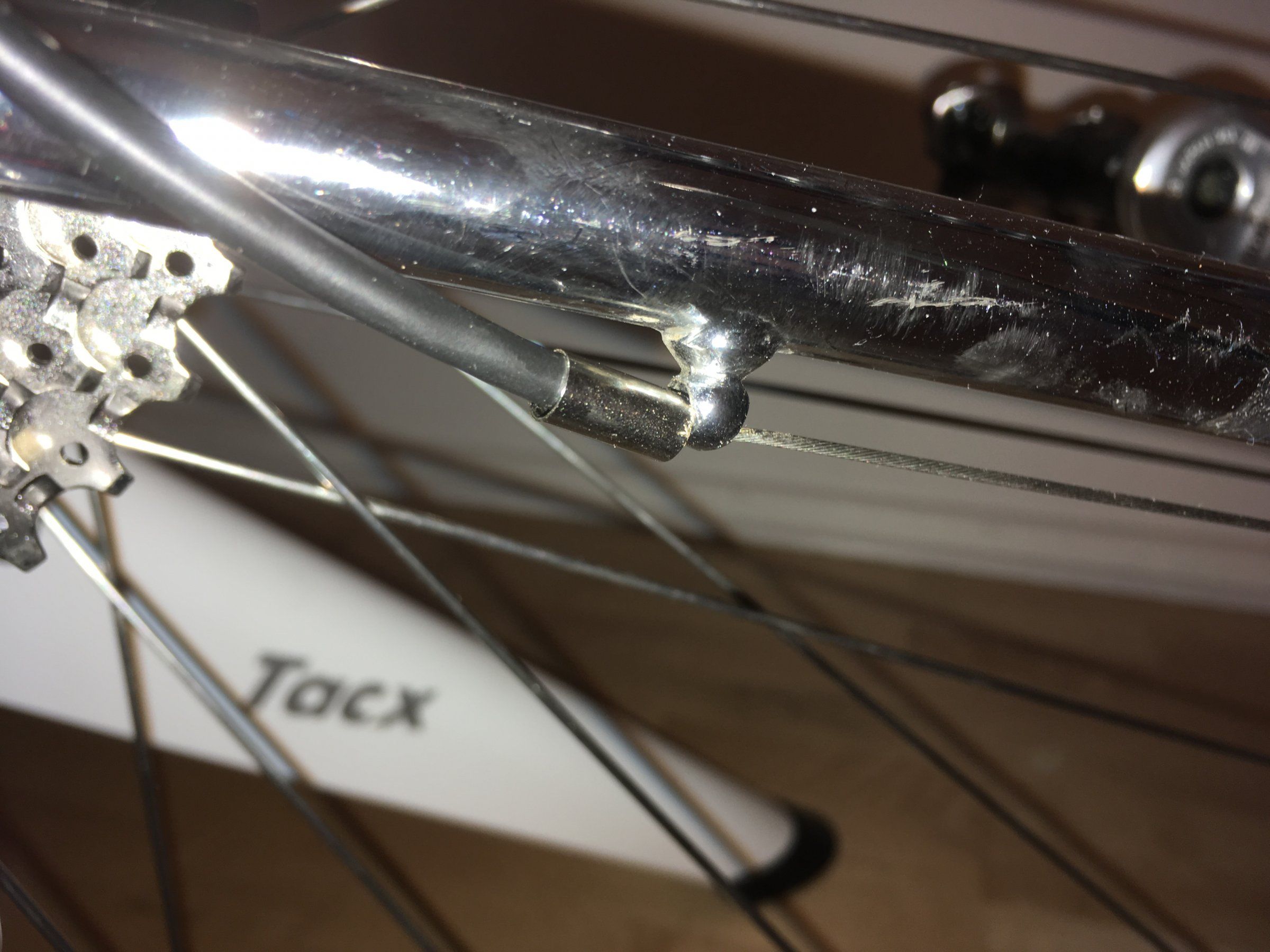

Guten Abend, jemand eine Idee wie ich diese Zugkappe für so einen alten Rahmen bekomme?

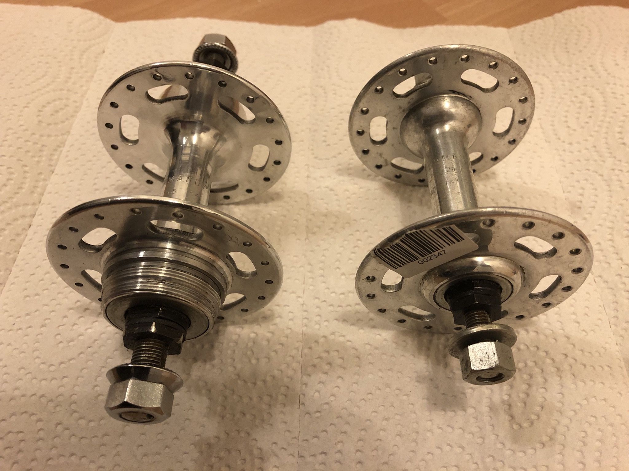

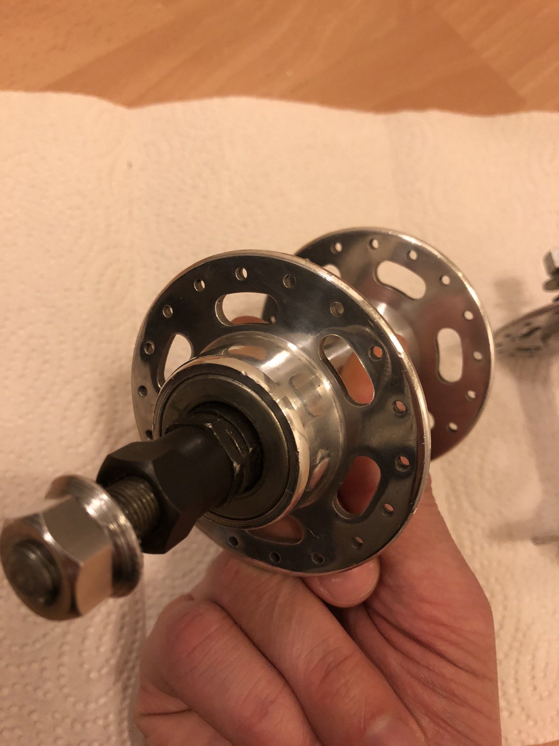

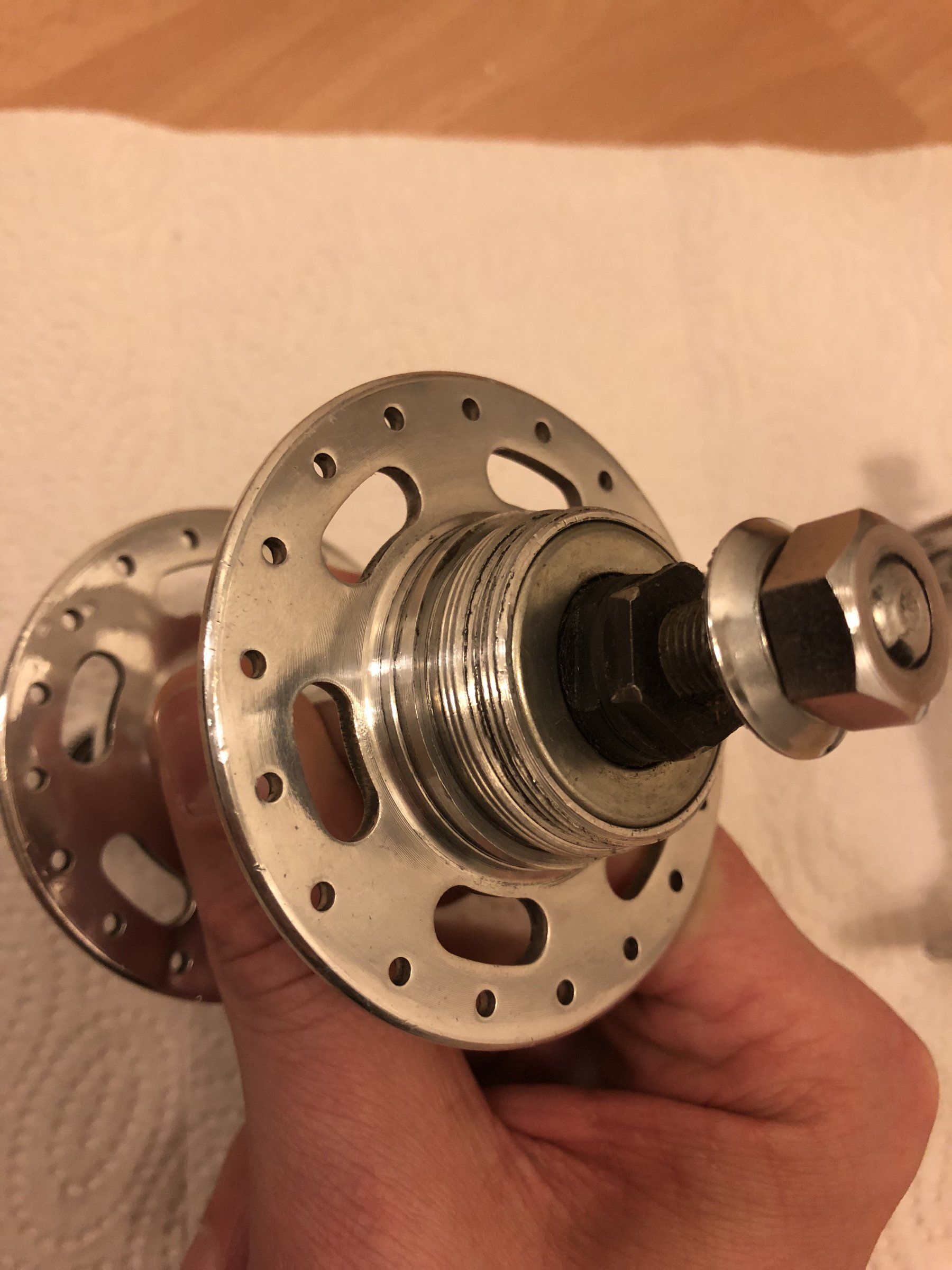

@Bonanzero mschtd mich darauf aufmerksam, dass an der hinteren Bahnradnabe die ich aktuell verkaufen möchte was mit den Distanzhülsen nicht passt.
Ich habe das Set so übernommen und jetzt erst nachgemessen. Statt der üblichen EB 120 sinds hier knapp 124mm. Set ist NOS sber die Muttern haben Montagespuren. Der Nabenkörper ist dadurch auch nicht mittig.
Jetzt bin ich in Bahnradtdchnik und schon gar nicht Maillard Normandy versiert. Hat jemand einen Hinweis was hier falsch ist? Kürzere Distanz „nichtkettenseitig“ und fertig?
Oder hätte jemsnd ein Vergleichsfoto einer Maillard Pista. Im Netz ist nichts brauchbares zu finden

Wenn du mir, per PM, deine Adresse geben magst kann ich dir gerne 2 Stück schickenGuten Abend, jemand eine Idee wie ich diese Zugkappe für so einen alten Rahmen bekomme?
Gruß
Die Mutter mit dem langen Hals gehört meines Erachtens zur Road Nabe, und da auf die Zahnkranzseite. Hat an der Piste nichts verloren.
Was bei Dir gerade auf der Ritzelseite der Bahnnabe sitzt (Konus, Unterlegscheibe, dünne Mutter) gehört nach links. Rechts dann auf 120mm hinspacern.

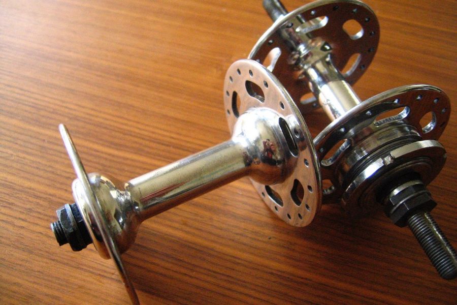

Guck mal bei velobase, da ist bei der wahrscheinlich nicht unähnlichen 700 Professional Pista Nabe auf der Ritzelseite eine - wenn auch etwas dickere - "normale" Mutter ohne den langen Hals dran für Pista.
Und so hat's im Web mal einer gezeigt (wobei das auch selbst zusammengestückelt aussieht) ..
