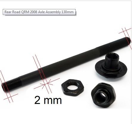

Für das Bianchi-Zeitfahrradprojekt möchte ich bei einem Mavic-Laufradsatz die hintere Einbaubreite von 130 mm auf 126 mm verringern. Dazu ist es aber erforderlich, auf der Achse eine Abstufung um 2 mm zu verlängern und die diese Hohlachse links und rechts um 2 mm zu kürzen (siehe Beilage). Das Kürzen ginge zur Not auch mit der Flex, aber für das Dünnerdrehen brauche ich "externe" Hilfe.
Nach einem ersten Versuch meines Kollege als Hobby-Schlosser an seiner kleinen Drehbank meinte dieser, dass es sich wahrscheinlich um einen gehärteten Stahl handelt, bei dem er Bedenken hat, ob er das hinbringt. Herumgooglen hat ergeben, dass für gehärtete Stähle sogenannate CBN-Platten als Messer erforderlich sind, die aber ganz schön was kosten. Hat wer von den Maschinenbauern hier damit Erfahrung und kann mir Tipps geben?

Nur rechts kürzen geht nicht?
Drehbank ist an sich schon da Richtige und 'ne Wendeplatte für gehärteten Stahl sollten die meisten Betriebe auch haben. Als Hobbydreher und Bastler hat man das eher nicht rumliegen, stimmt :-(
r nicht
Werkzeugschleiferei oder kleiner Maschinenbau Betrieb
Eine geschliffene Fläche ist nicht so bruch gefährdet wie eine gedrehte
Na , das war aber mal , so Leipzig Einundleipzig , Schlacht bei Lavendel als man den Mond noch mit einer Stange bewegt hat .:D
Der A-Gang " Drehen" ist heute genausogut wie Rundschleifen , und die Achse selbst ist auch nur ein Drehteil .
TIN Wendeplatte geht locker bis 60 Rockwell , und so hart ist so eine Achse nie im Leben , wozu auch ...
Das kann jede Lohnfertigung , Kaffekassenarbeit ...

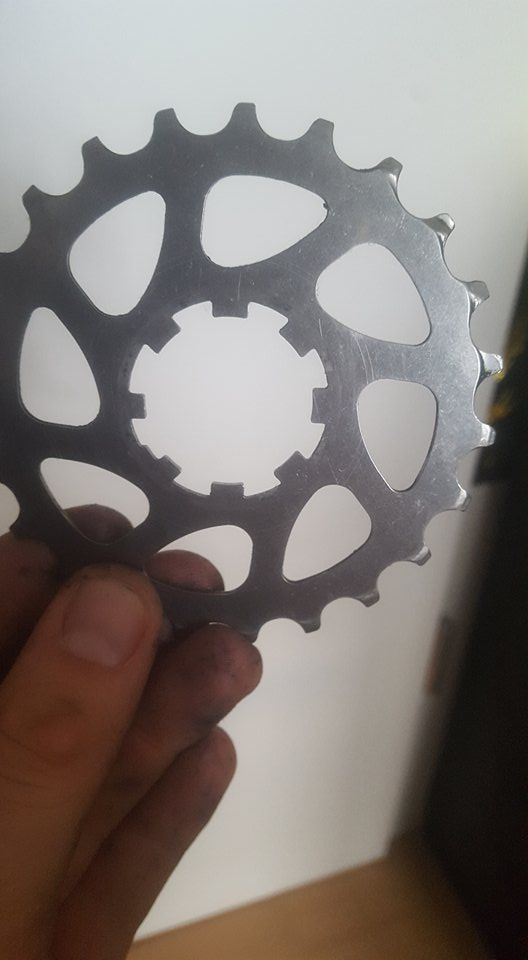

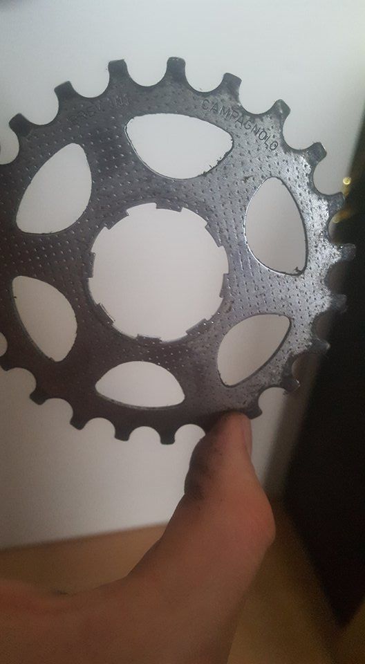

So, habe jetzt einfach mal versucht eine 8-fach Campa Kasette auf einen 9-fach Freilauf zu stecken. Ich dachte ich kann da dann einfach oben einen Spacer drauf packen und gut is... aber nixt da, natürlich passt das hinten und vorne nicht, alleine schon wegen den Profil der Ritzel.
Die härte kannst du mit einer Feile selbst testen. Wenn die Feile greift kann man es selbst mit Hss drehmeissel drehen. wenn die feile einfach abrutscht kommt der Dremel anstelle von Drehmeissel. Ich glaube aber nicht dass eine Achse so hart ist dass man es nicht zerspanen kann.
Aber du sagst er hat es versucht. Er soll es nicht versuchen, einfach machen.;)
8fach:
Und 9-fach:

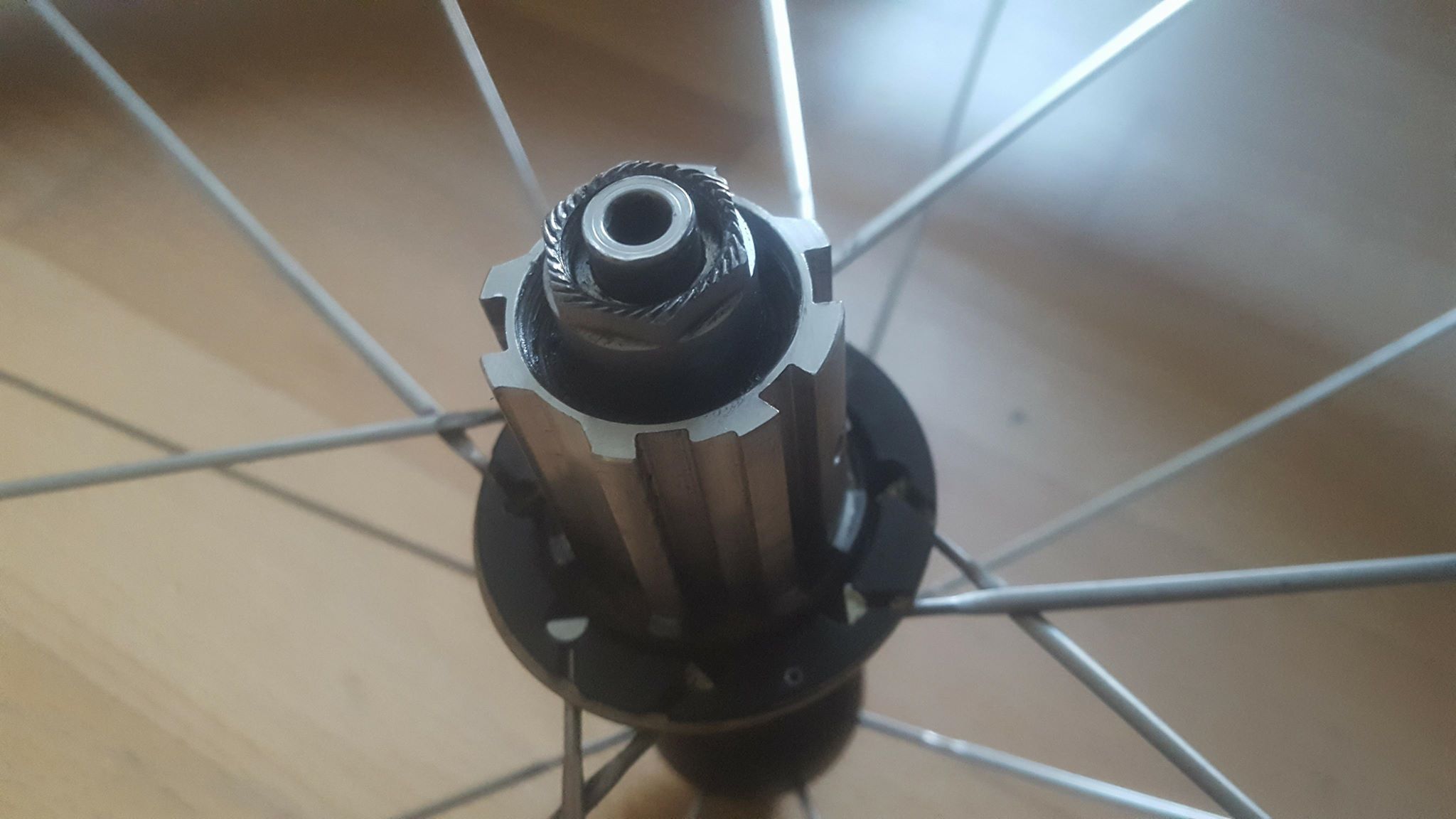

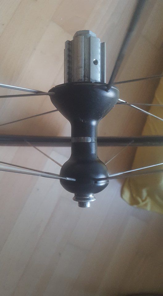

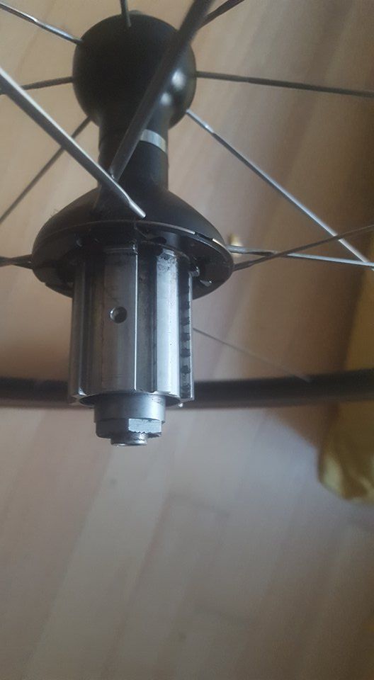

Jetzt würde ich gerne einfach den Freilauf austauschen (hoffe, dass ich den hier bekomme)
Ich habe dazu schon die kleine Schreube mit einem Imbus gelößt. Abgezogen bekomme ich ihn trotzdem nicht.
Wie bekomme ich das Ding da runter?
Anhang anzeigen 530490 Anhang anzeigen 530491 Anhang anzeigen 530492

Den 9-11-f.Freilaufkörper weiternutzen!
9-fach Veloce Kassette zerlegen, breitere 8-fach Zwischenringe verwenden(3,1mm)
1Ritzel weglassen, eventuell speichenseitig 1mm Zwischenring zum Auffüttern-
Fertig und zukunftssicher!
Ah, da kann ich also die Ritzel von meiner 9-fach Kasette benutzen plus 7 Spacern à 3,1mm
Aber brauche ich dann keinen Spacer obendrauf, weil der 9-fach Freilauf allgemein
Etwas länger ist?
Und wo bekomme ich diese Spacer her ?:confused:
Etwas länger ist?
In den nächsten Fahrradladen gehen und nach alten, entsorgten Kassetten fragen. Diese Kassetten dann zu Hause auseinander nehmen und die Spacer verwenden. Häufig sind die Kassetten nur vernietet da reicht es den Nietkopf aufzubohren.
