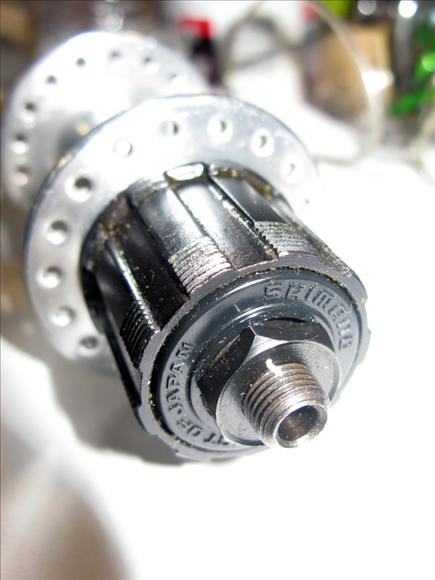

kann es sein, dass bei den frühen Shimano UG-Kassettennaben die beiden zwei kleinsten Ritzel verschraubt sind und nicht nur das letzte?
Das Abschlussritzel ließ sich mit Mühe lösen, eben wollte ich den Rest einfach abnehmen und siehe da: es sitzt weiterhin bombenfest.
Die Kassette ist 6-fach UG. Und um einen solchen Freilauf handelt es sich:
Ab Werk gab es das nicht, aber ich habe damals aus ner 600'er 6 fach mit nem weiteren Schraubritzel ein 7 fach gebaut.
Es war zwar nur genug Gewinde für das halbe Gewinde des Kranzes hat trotzdem gehalten.
Man sollte jedoch deutlich sehen ob das nächste Ritzel im Gewinde geschraubt oder nur gesteckt ist. Auch unterscheiden sich die Spacer dahinter. Nach einem gesteckten Ritzel kommt meist ein Plasteteile während am Schraubritzel ein fester Metallbund ist.
Mach doch mal ein Bild vom festsitzenden zweiten Ritzel.
Vielleicht kann man da was sehen.

Danke für den Hinweis mit den Spacern und dass man es ja eigentlich "von vorne" sehen können muss. Stand da wohl ob meiner Verwunderung etwas auf der Leitung. Mit der Taschenlampe sah man die UG-Steckkranz-Form, konnte also nicht geschraubt sein. Ein paar gezielte Schläge von der Gegenseite haben den Block gelöst, hatte ich mich vorher nicht getraut.

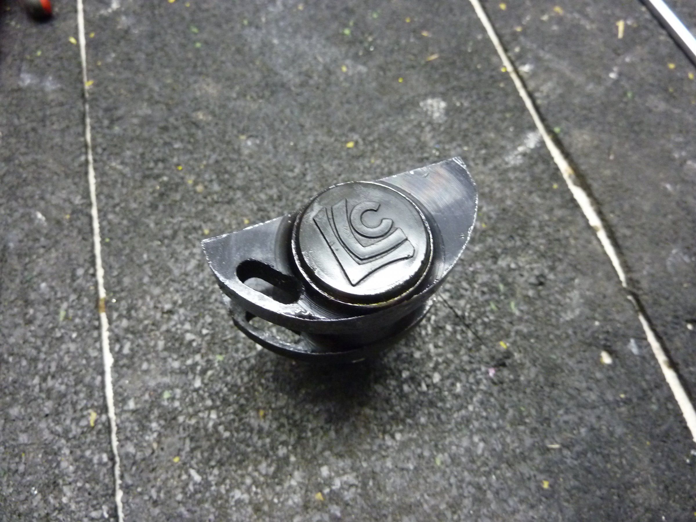

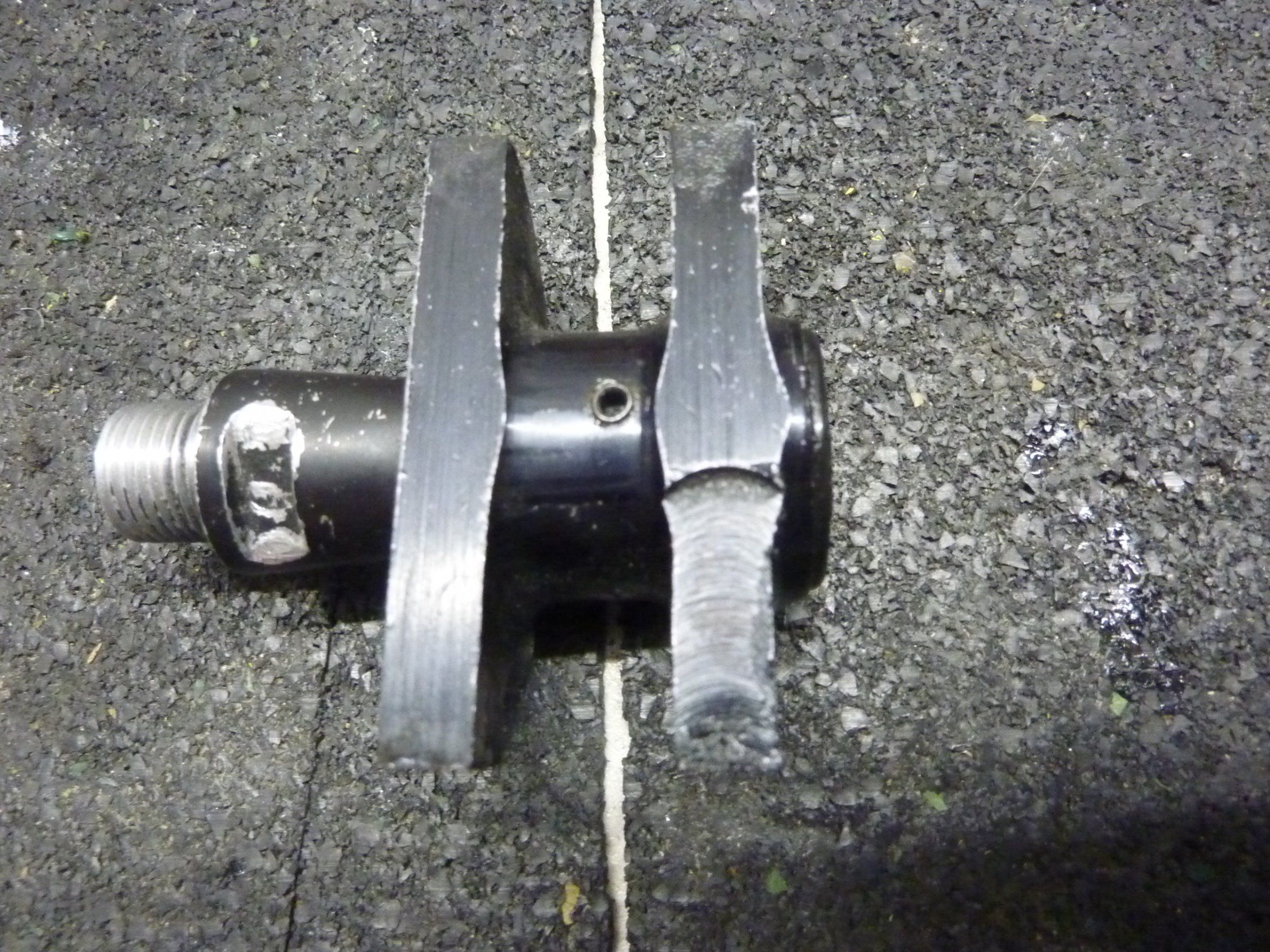

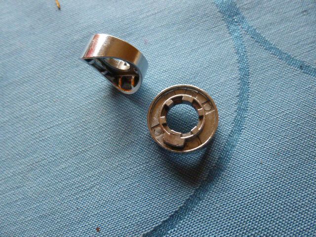

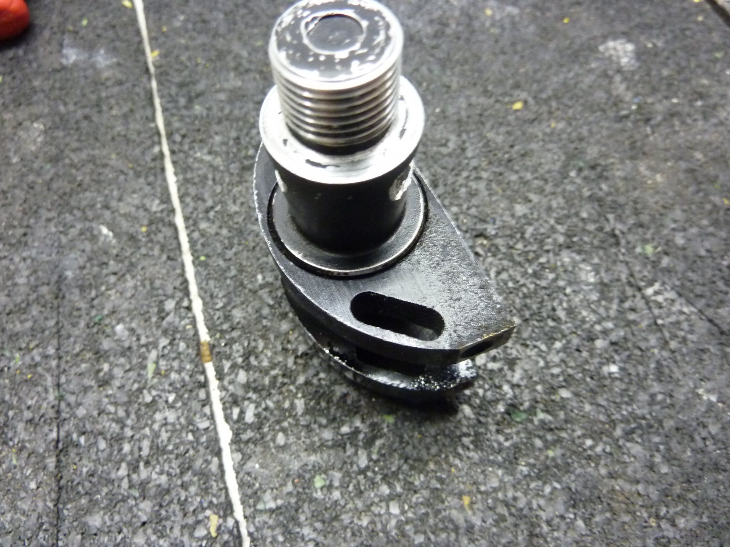

hallo, mein neuester Neuzugang bereitet mir etwas Kopfzerbrechen.
Kann mir jemand sagen wie ich am besten an die Lager ran komme ohne dabei
die Kunststoffkappen zu zerstören?
Danke
Ich muss da mal ran, eines der beiden läuft rau und es tropft Öl an der Kappe raus.
Der Verkäufer wollte warsch so dem Lager noch mal auf die Sprünge helfen.
