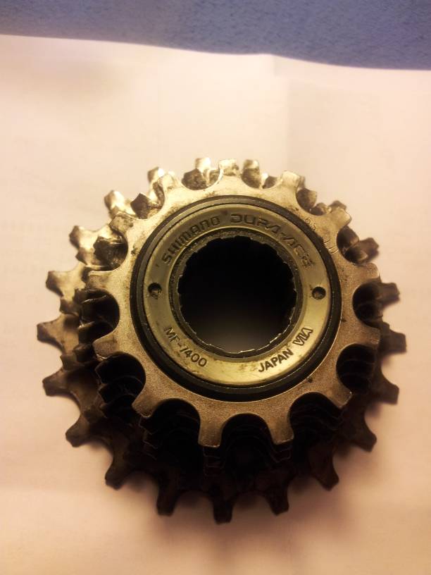

Habe hier eine fh-7400 dura ace uniglide Nabe (6-fach, EB 126 mm), bei der ich gerne die einzelnen Ritzel abnehme möchte.
Ich habe nun das Ding im Schraubstock eingespannt und mit einer Kettenpeitsche das kleine Ritzel gegen den Uhrzeiger gedreht. Mit viel Kraft, dann sehr viel Kraft ...keine Reaktion.
Gibt es da vielleicht neben Kriechöl und Hebel einen weiteren Trick?

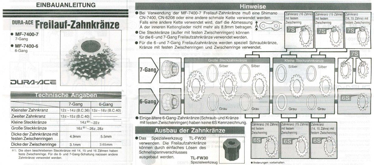

Jau, das erste Ritzel gegen den Uhrzeigersinn lösen.
Die andren sind nur gesteckt:

Danke auch für die technischen Zeichnungen.

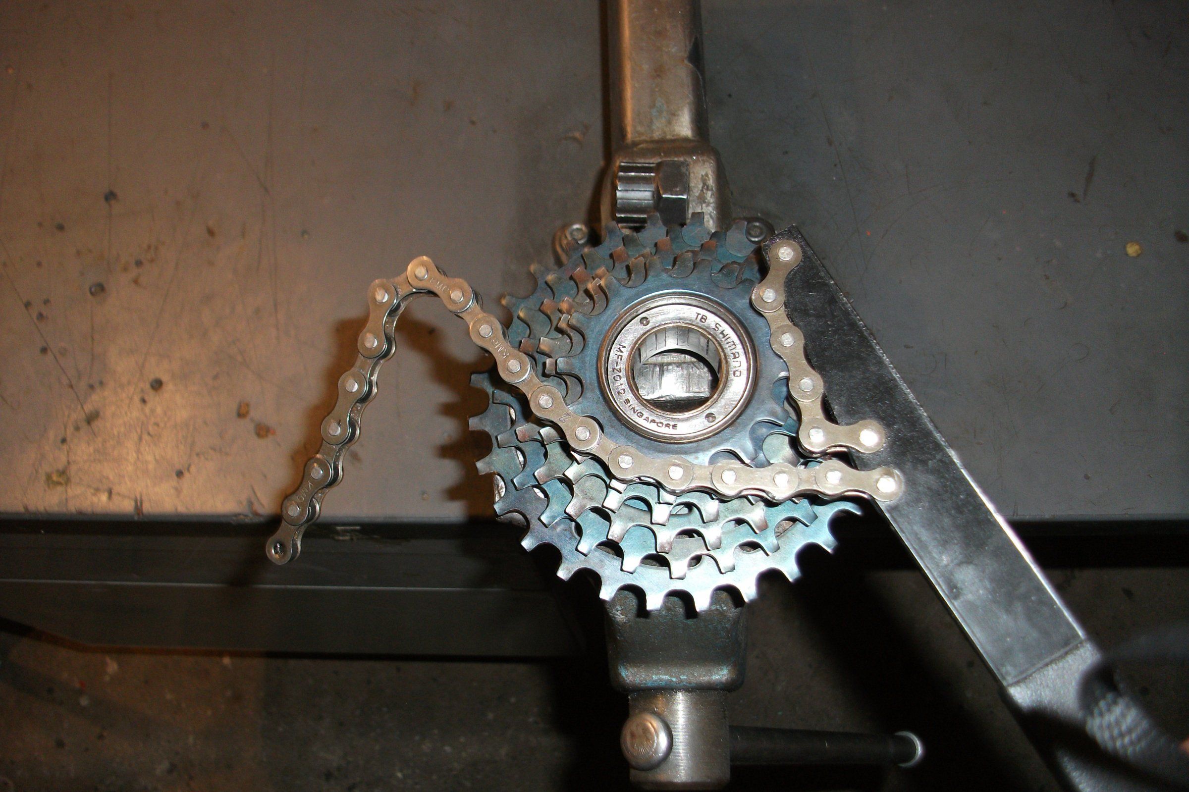

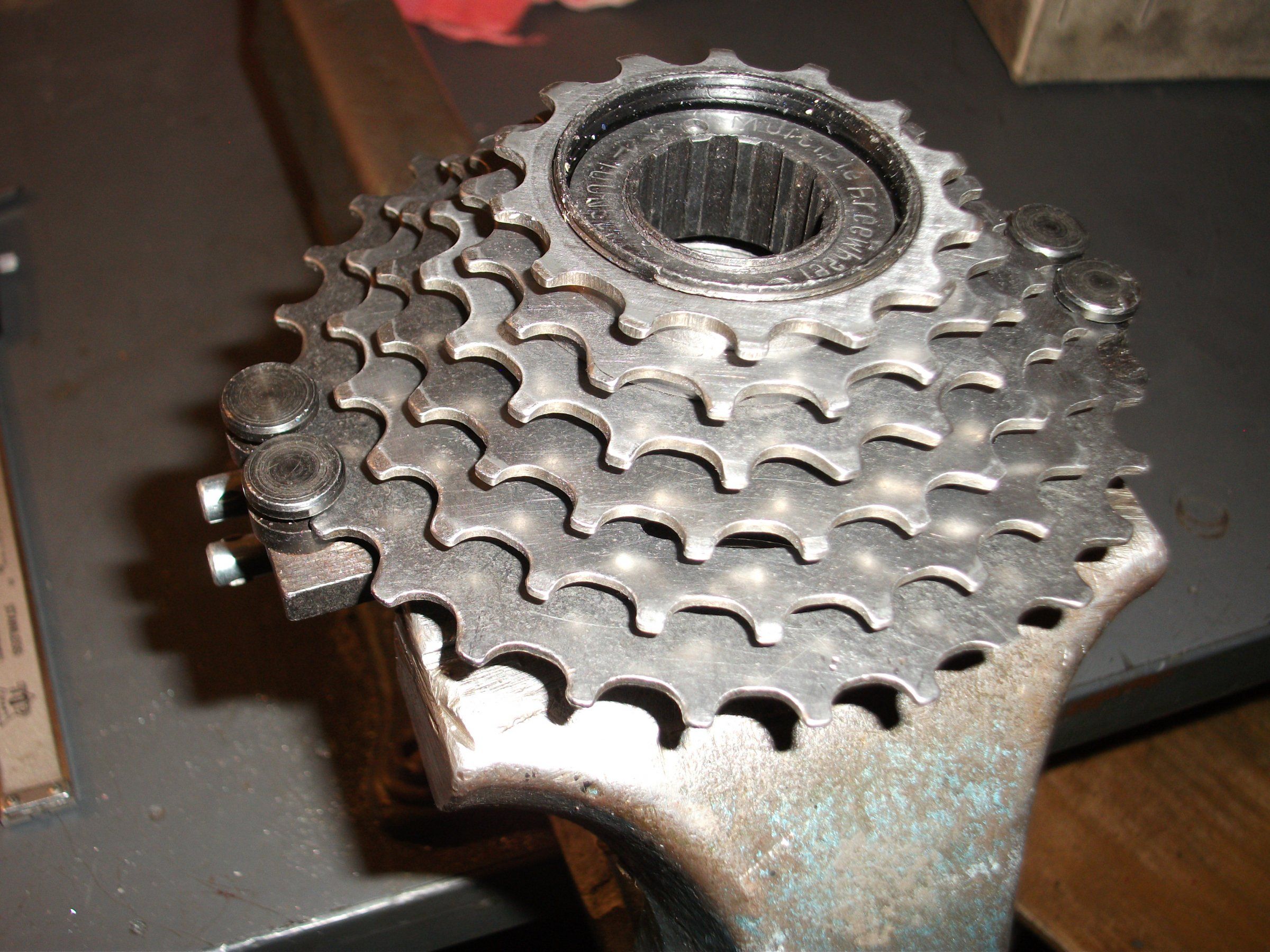

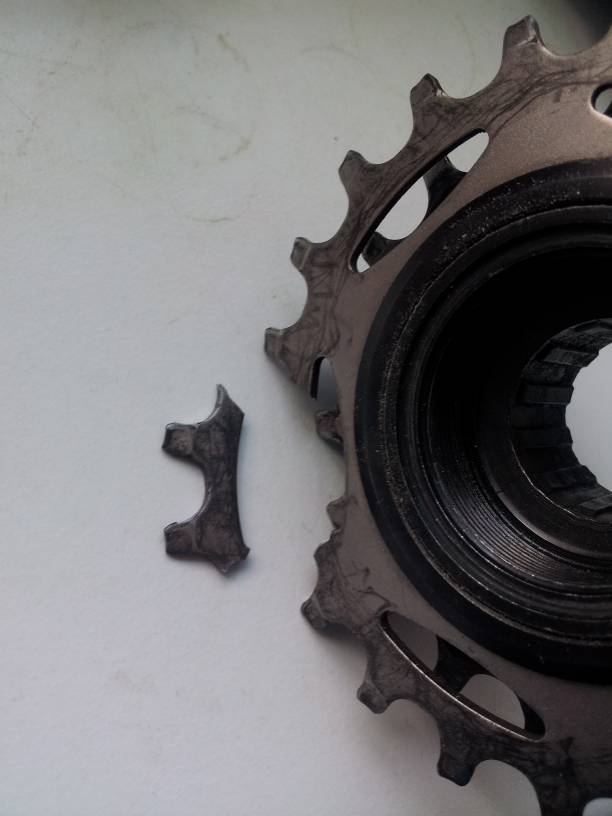

Trick um deine Schraubzahnkranz im Schraubstock zu fixiern :
2 Innensechskantkopfschrauben M5 oder M6 ( musste probieren was besser passt) mit dem Kopf rauschauend einspannen und den Kranz mit dem letzten Ritzel draufstecken auf die rausschauenden Zylinderköpfe der Schrauben , entweder mit den Zähnen bei kleineren Ritzeln , oder auch mit den Austanzungen im Ritzel selbst bei größeren Ritzeln (Bild 1), deshalb sind in dem Bild die Köpfe nicht zu sehen , die stecken in den Ausstanzungen da das Ritzel die hat .

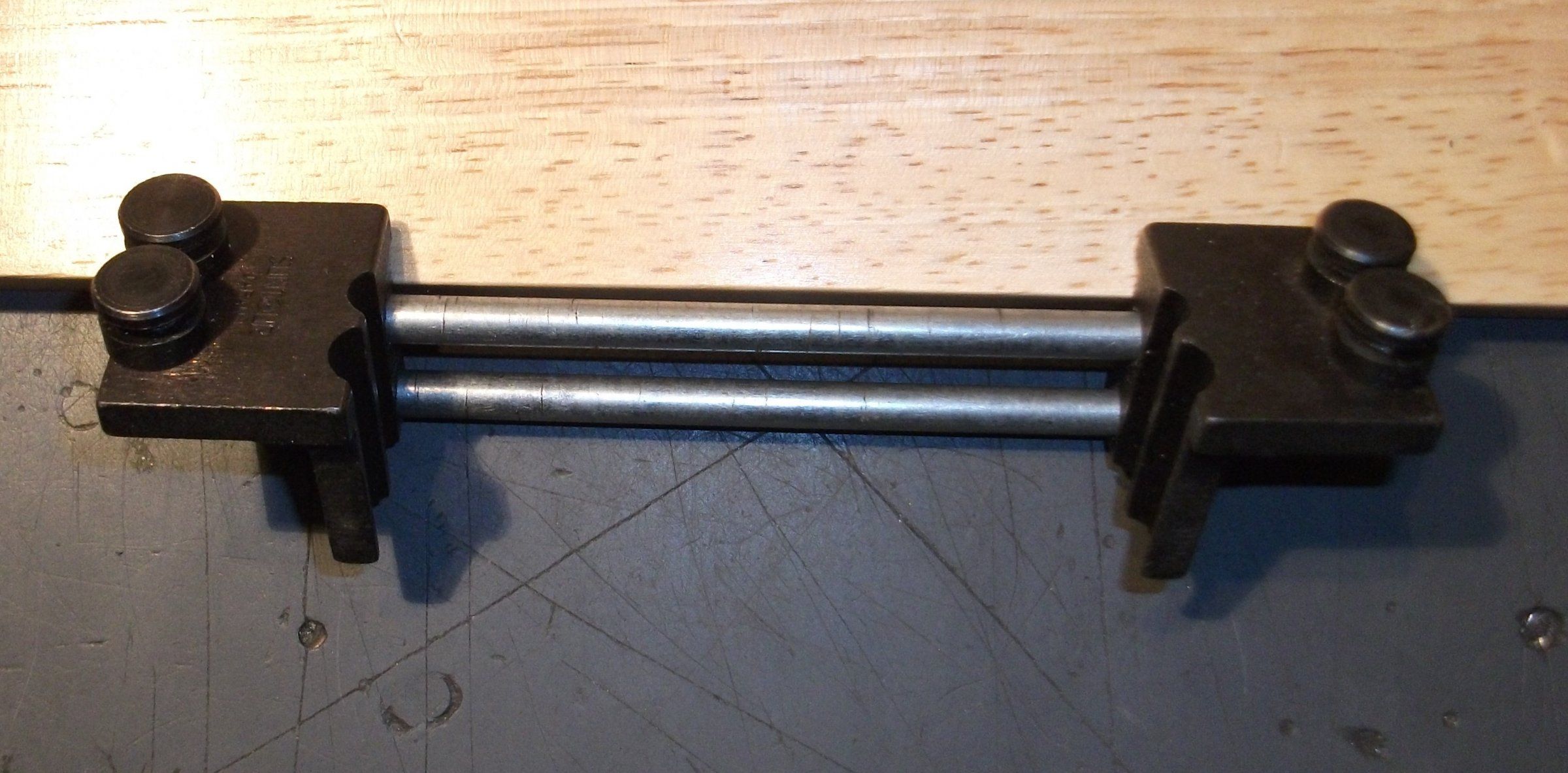

Besser geht natürlich das dafür gedachte Werkzeug von Suntour mal angeboten ( Bild 2 + 3 )

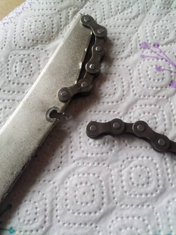

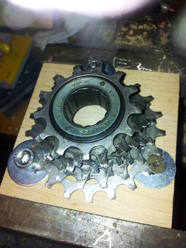

Ich habe mir sowas nachgebaut, leider hat es beim Versuch meine Kettenpeitsche nun endgültig zerlegt.
Irgendwelche Empfehlungen/Links für Kettenpeitschen.
...kommt es nicht eher auf die Qualität der Kette an?
Die Ketten an den handelsüblichen Peitschen sehen aus, als kämen sie aus einem Modellbaukasten?!
