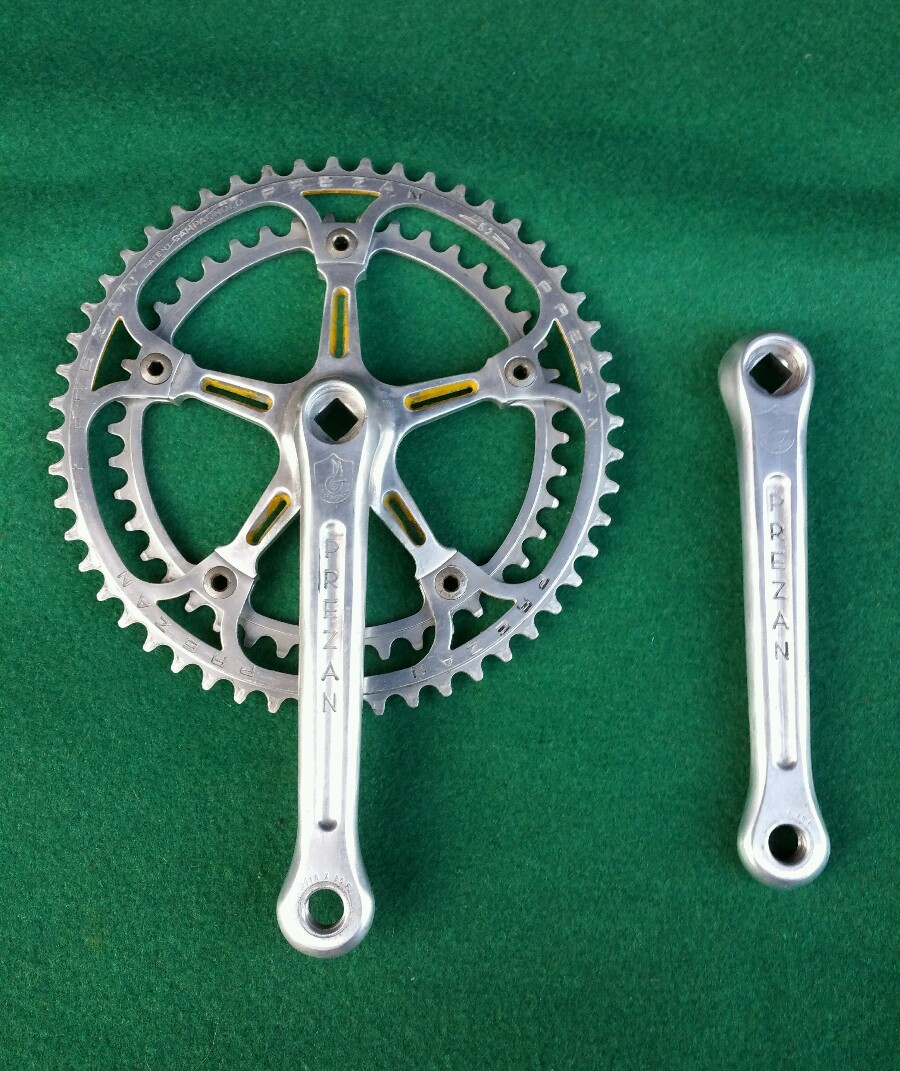

Kann mir jemand verraten ob/wie ich solche Gravuren wie auf diesem Vorbau effektiv beseitigen kann außer durch abtragen von noch mehr Material? Vermutlich gar nicht oder? Zulöten eine Option?

Wenn es mal alu wäre, es ist alu-Oxid.
sehr unangenehm, wenn es um Verbindungen geht. In unsichtbar da etwas "füllen" ist mir nicht geläufig
Das Füllmaterial muss nicht unsichtbar sein, vielleicht kann man enteloxieren, verzinnen und dann erneut beschichten um es unsichtbar zu machen?

Al kann man nicht löten,Wig auftragsschweissen geht auch nicht da es sich um Druckgussteile handelt
Edit Al kann man auch nicht verzinnen
Okay. War ja auch nur ein Beispielbild. Konkret geht es mir um eine Kurbel im Mexico Stil deren Ausfräsungen in den Armen mit Prezan (Cicli Prezan) graviert wurden. Gab es sehr günstig. Es wäre da wahrscheinlich das sinnvollste, den Schriftzug einfach mit Lack zu füllen und dann die Ausfräsung komplett mit Lack zu füllen. So wäre die Kurbel nicht unwiderbringlich verloren, wenn doch jemand mal ein Cicli Prezan damit bestücken will und ich in Zukunft mal eine passendere fände, und es würde sicher auch zum Stelbel passen...

würde ich an Deiner Stelle auch so machen...eventuell sogar den ganzen Arm füllen...oder soweit bis man den Schriftzug nicht mehr erkennt...die KBs würde ich so lassen und weglegen...ich hatte auch mal ein Prezan-das hatte aber nicht die Blätter pantografiert..eventuell kann ich den Käufer der panto Teile vermitteln...
edit: sind doch pantografiert https://www.flickr.com/photos/sigisommer/26189556891/in/photostream/
Ich würde die Fräsung in der die Gravur ist einfach tiefer ausfräsen lassen , der Kurbelsatz vebiegt sich wg. ca. 1mm weniger Material in dem Bereich bestimmt nicht ....da gibt es ja deutlich geschwächtere Tuningteile .
