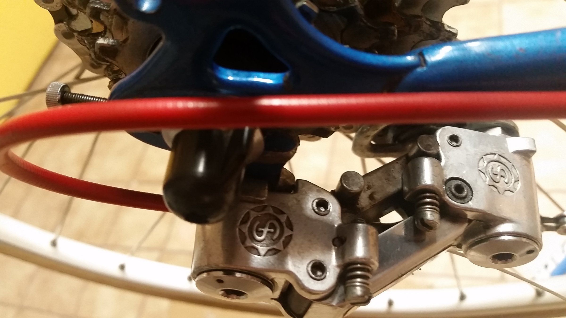

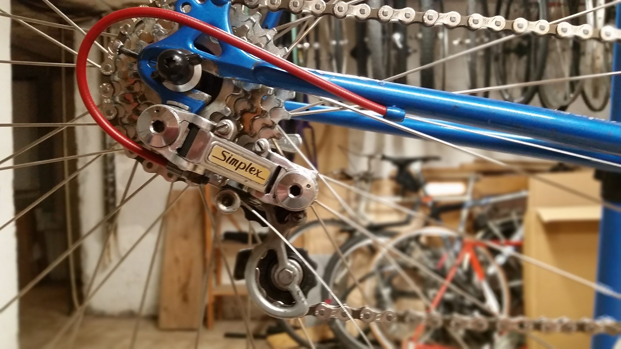

Mein Arabesque Schaltwerk macht bei einer bestimmten Stelle der Kette so, als würde es schalten. Dabei springt die Kette, weil sie am oberen Schaltröllchen nicht gescheit aufliegt.
Meine Recherche ergab die Zugspannung am SW erhöhen. Habe ich gemacht.
Und es war nicht immer so.

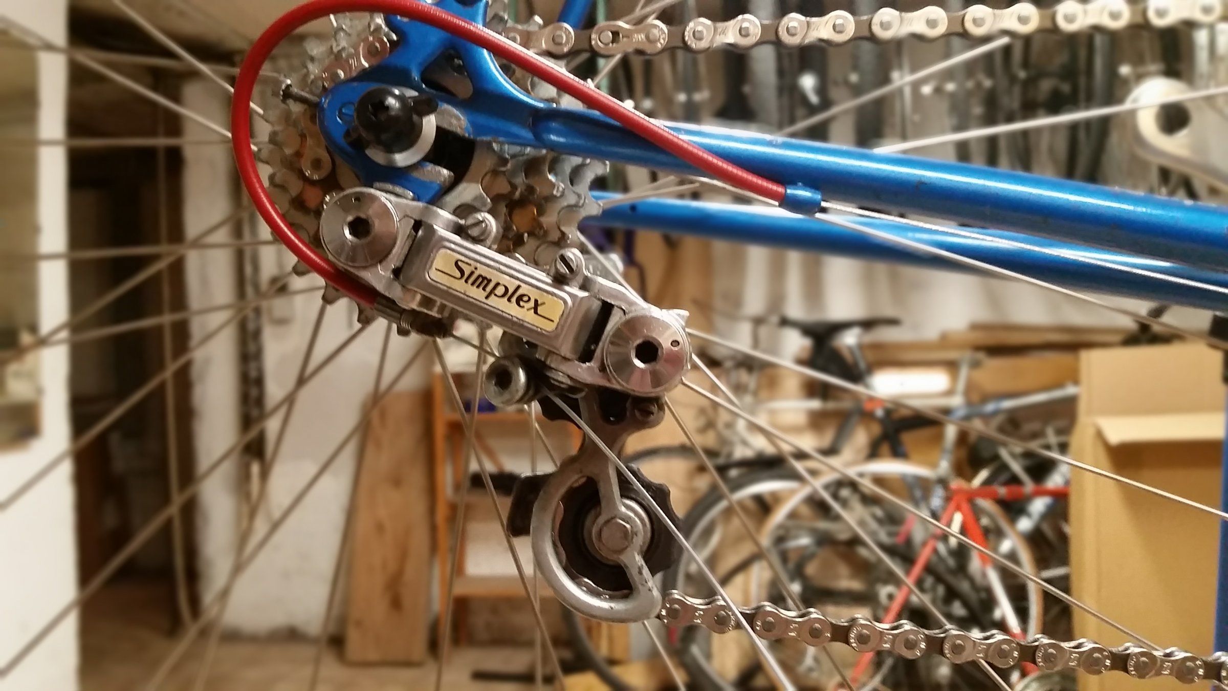

Wie das Springen der Kette aufhört... Sie springt ohne zu schalten im gleichen Rhythmus immer nach gleich vielen Kurbelumdrehungen einmal.
So, also ob ein Gelenk der Kette starr ist und deswegen nicht so schön auf den Röllchen aufliegt. Sind zwei kleine Sprünge pro Röllchen.
Ist Friktion Schaltung
@Balaton schau auf dein erstes Photo
Dort ist der Übeltäter zu sehen, gängig machen.
es ist auch zu sehen wie sich die Kette zweier Ritzel bedient, Einstellung SW mal kontrollieren
