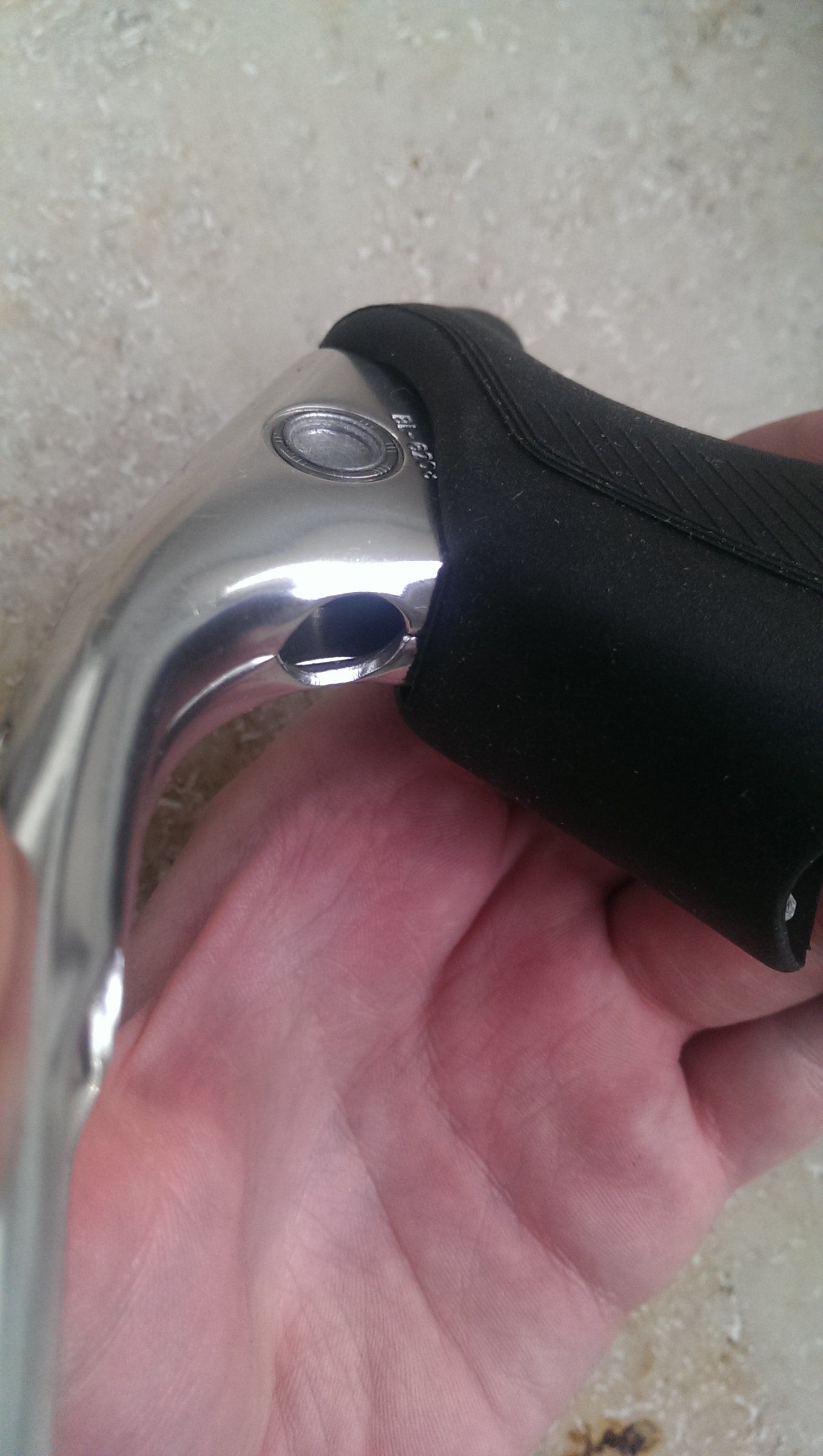

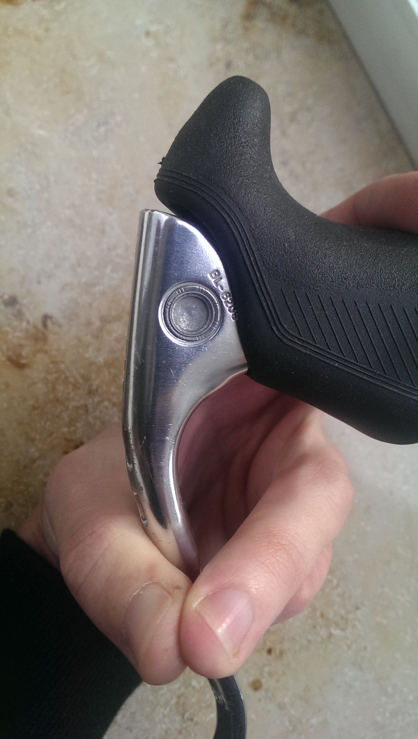

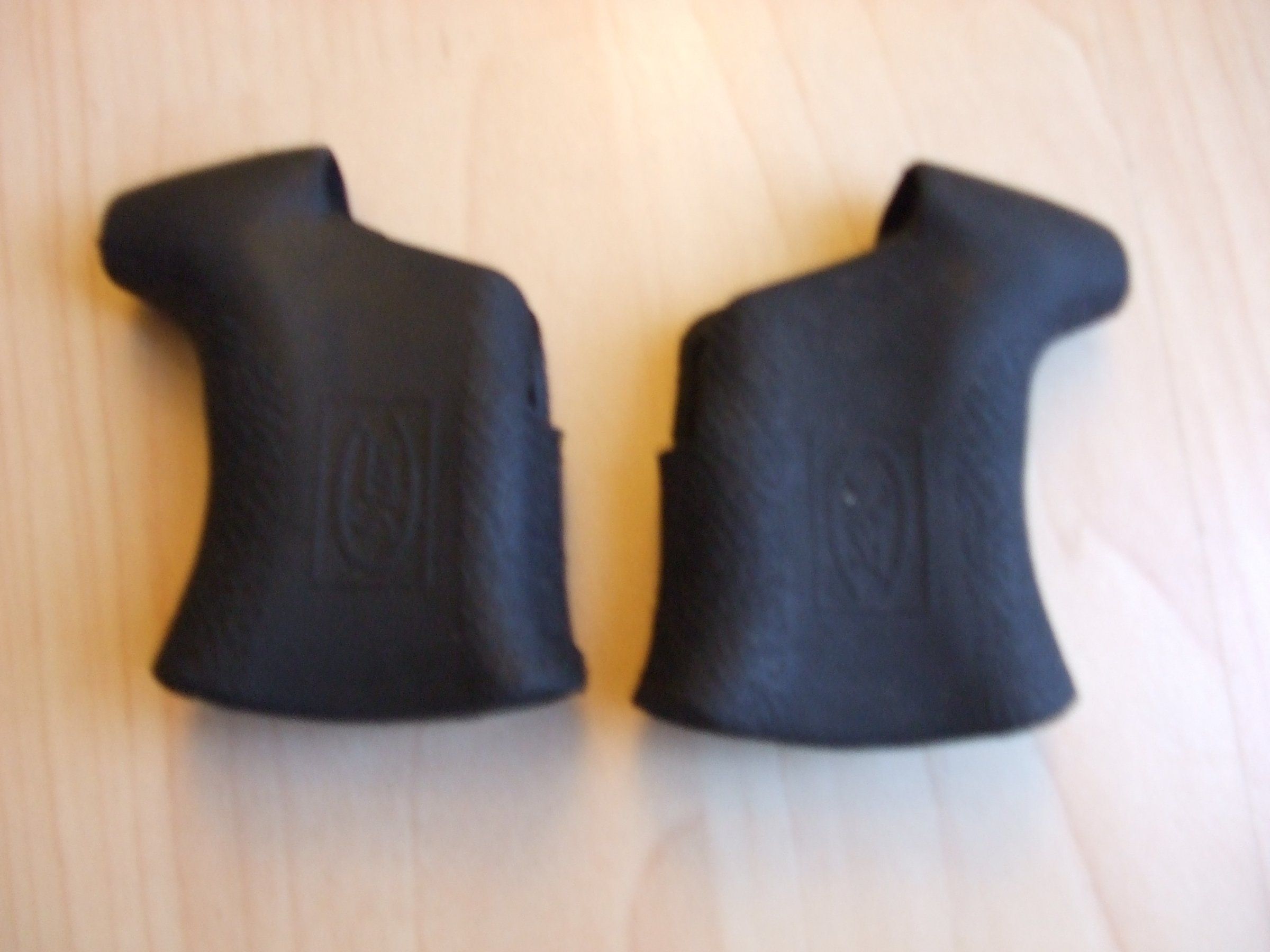

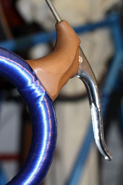

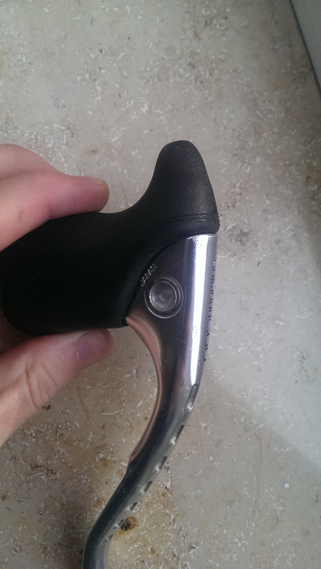

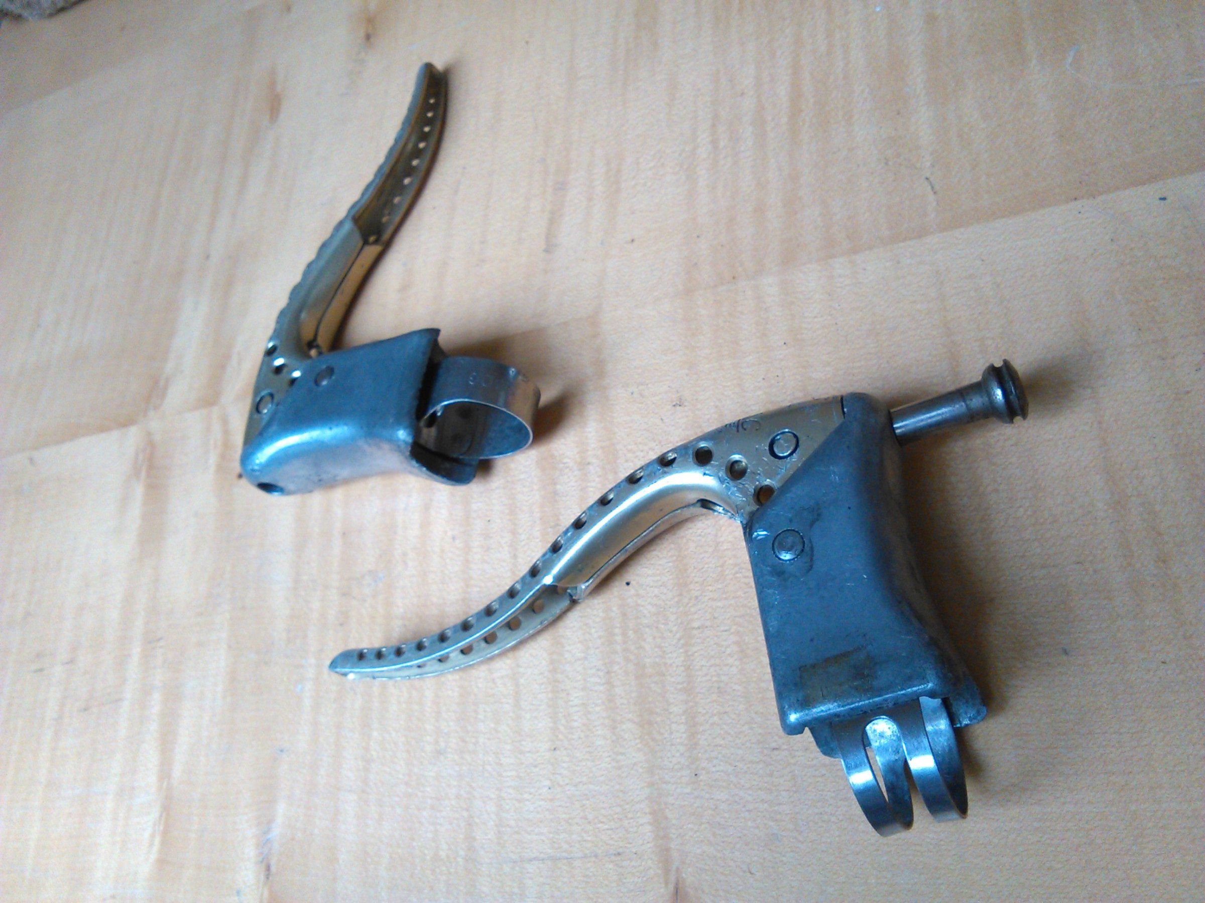

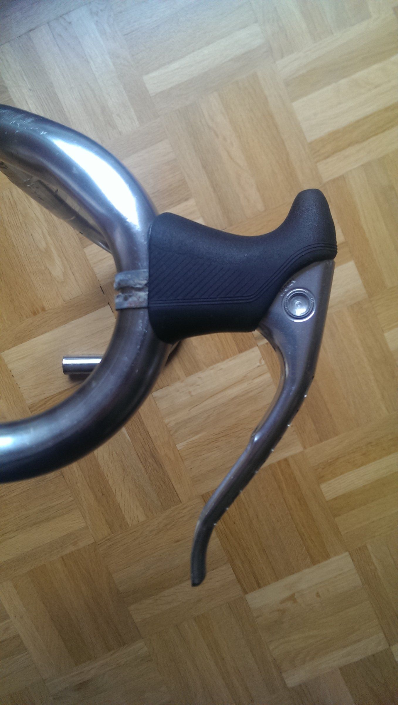

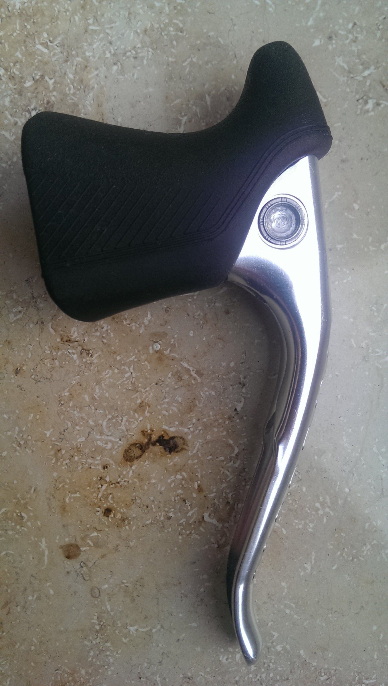

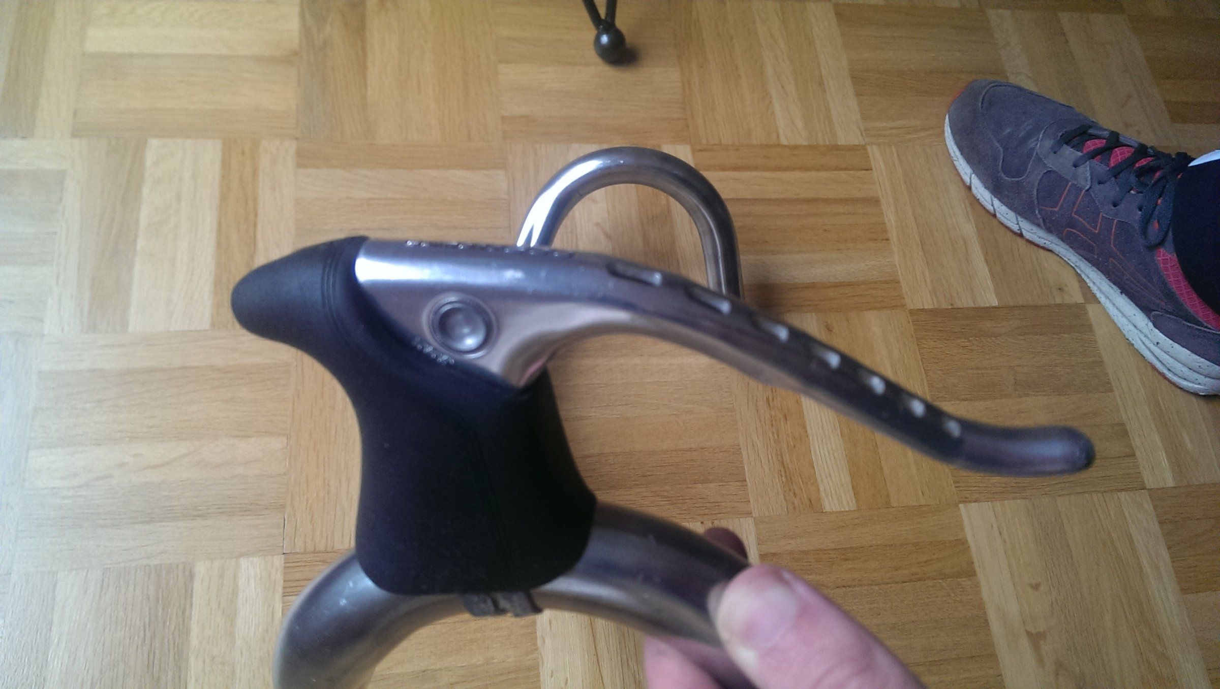

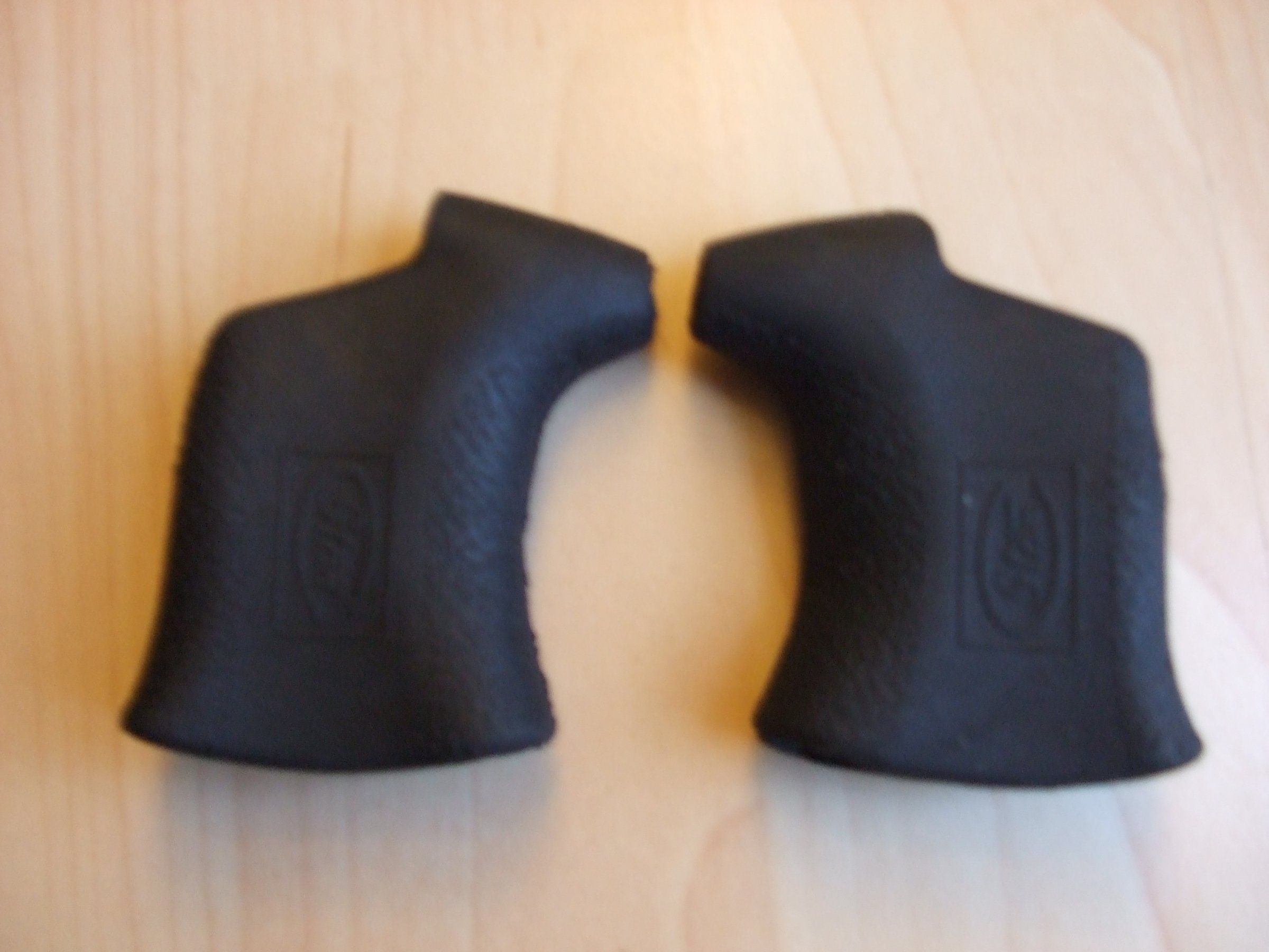

Das ganze sieht dann so aus.
- Die Hoods sind recht schwierig zu montieren. Mit etwas Spülmittel, Kraft und Geduld klappt es aber.
- Die Hoods passen oben über den Bremshebel. Das führt aber dazu, dass sie sich nicht so richtig betätigen lassen. Von daher sollte man den Hood nicht über den Hebel ziehen (Siehe Fotos 1-4)

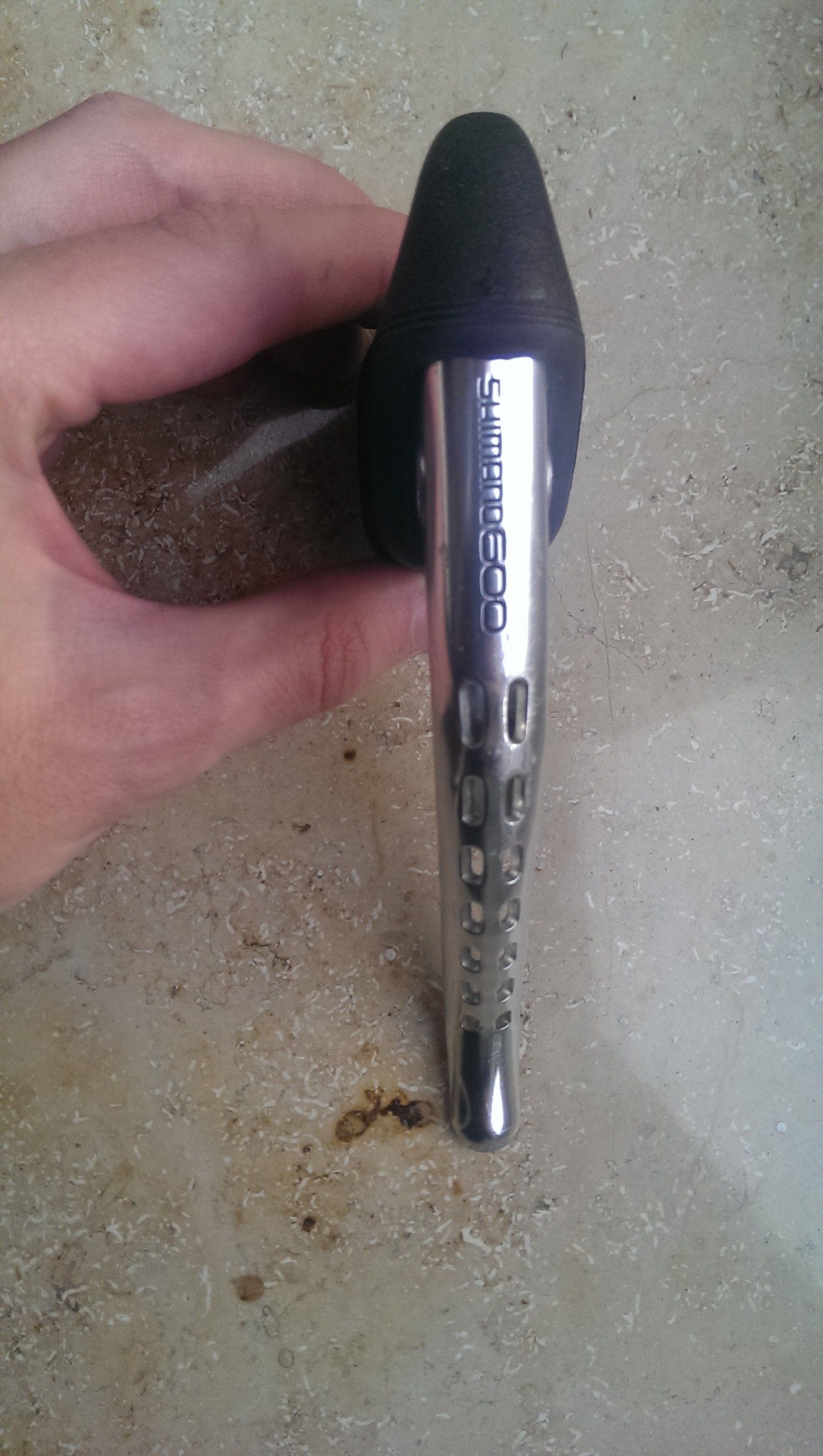

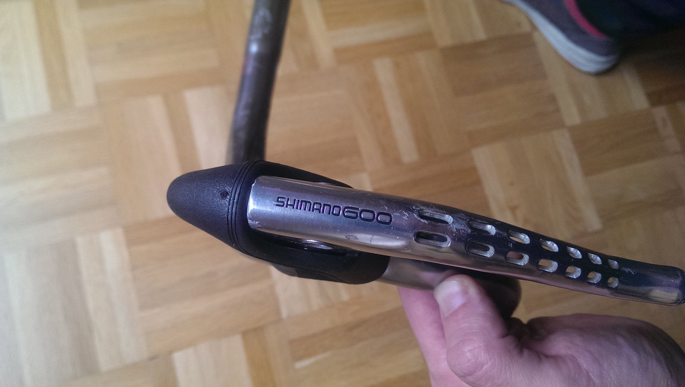

- Beim Betätigen des Bremshebels ist unten etwas viel Gummi vom Hood im weg. Müsste man eventuell noch abschneiden. (Siehe Foto 5)

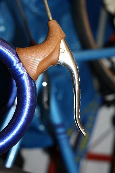

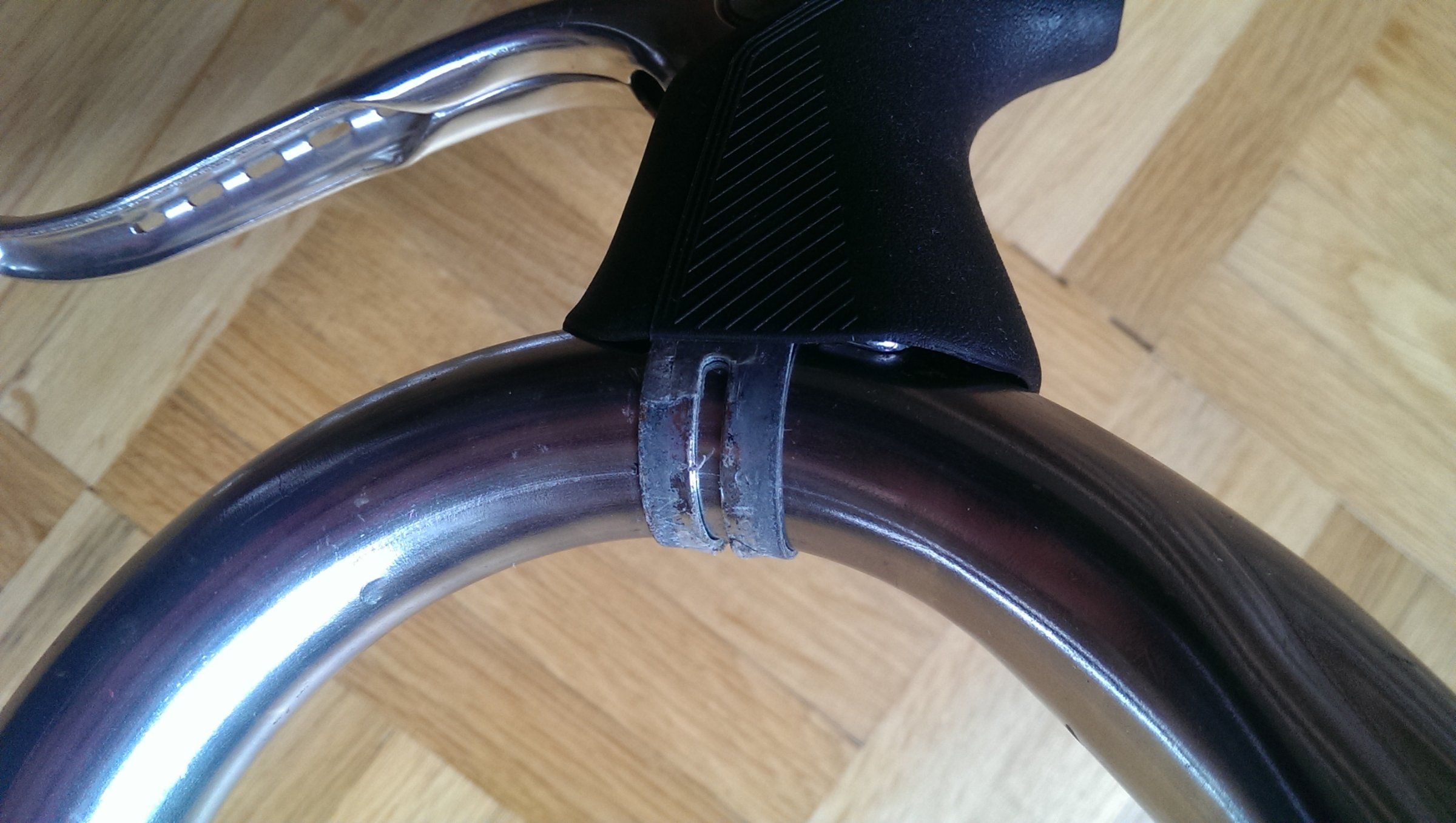

- Mit dem Lenker schließen sie gut ab. Ein kleiner Spalt bleibt aber der ist zu vernachlässigen.
