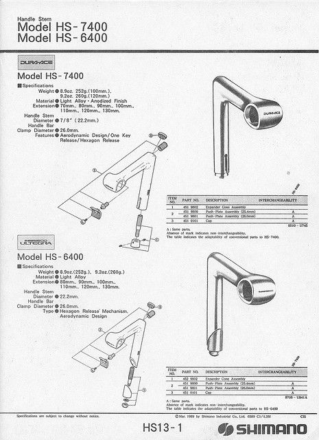

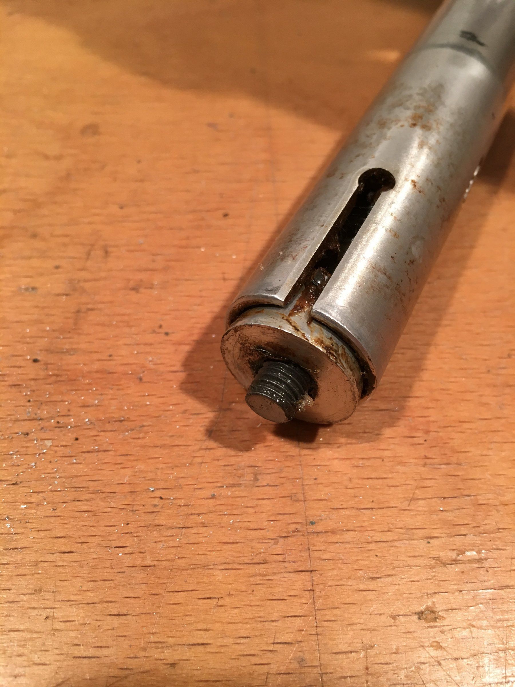

Noch ne frage: gibt es eine Möglichkeit zerstörungsfrei den konus aus dem ax Vorbau zu lösen?
600 oder DA?
Ist aber eigentlich egal, da man beide zerlegen kann:
Habe auf die schnelle nur das Blatt zum Nachfolgemodell gefunden aber das Prinzip ist das gleiche:
600 oder DA?
Hat geholfen. Leider hat’s bei einem Vorbau die madenschrauben im Konus entschärft was der Grund dafür war dass der nicht raus wollte. Eh ne merkwürdige Konstruktion...
