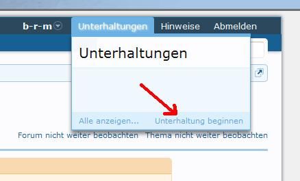

Und wie geht das (hier)?
Mit Unterhaltung beginnen (oben rechts auf jeder Seite).
Danke, ich dachte Unterhaltung wäre eine Art Chat, bei der alle mitmachen. Danke für die Aufklärung.
