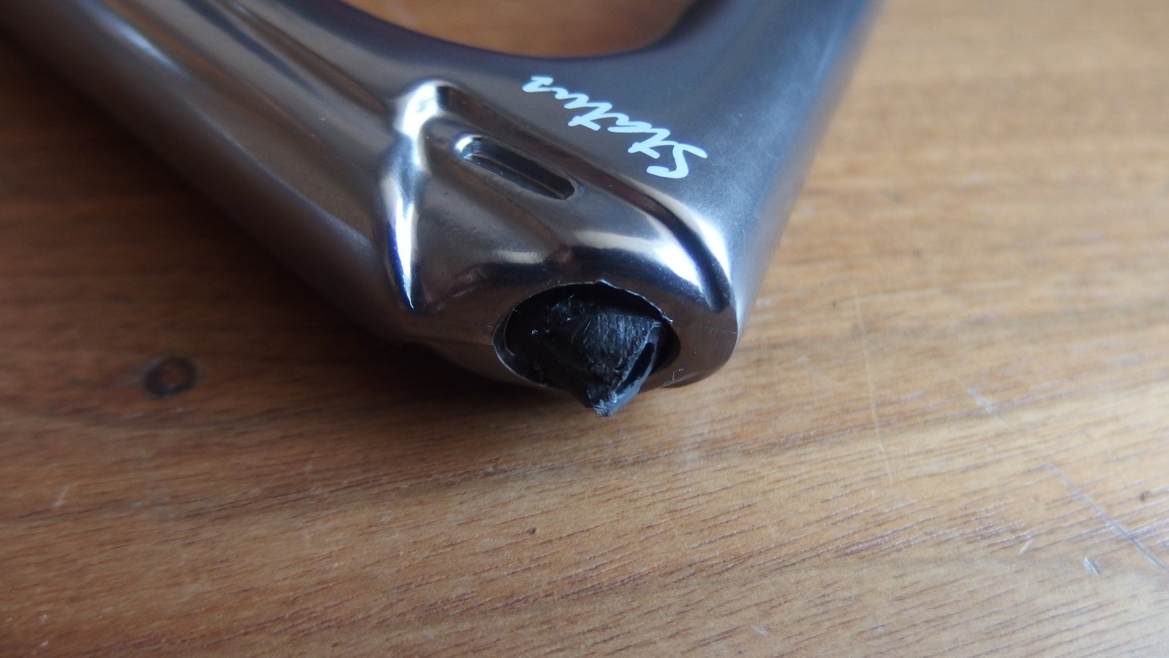

Wie bekomm ich denn bei einem 3TTT Status Vorbau die schwarze Plastikhülse ab?
Einfach ziehen geht nicht so einfach wie man an den Macken schon sehen kann. Ist da ein Gewinde drin? Oder schneide ich die einfach ab, um an die Schaftschraube zu kommen?
