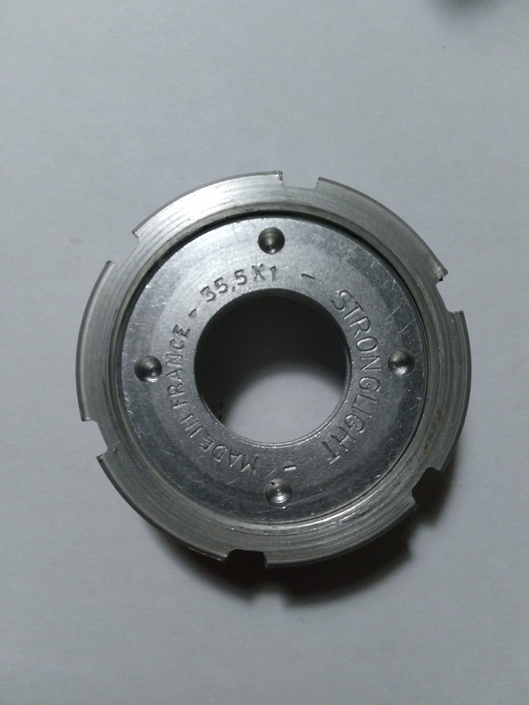

Hast Du eine Gewindeschablone um mal zu klären, ob das Gewinde wirklich M35,5 ist oder ob die Beschriftung falsch ist?
