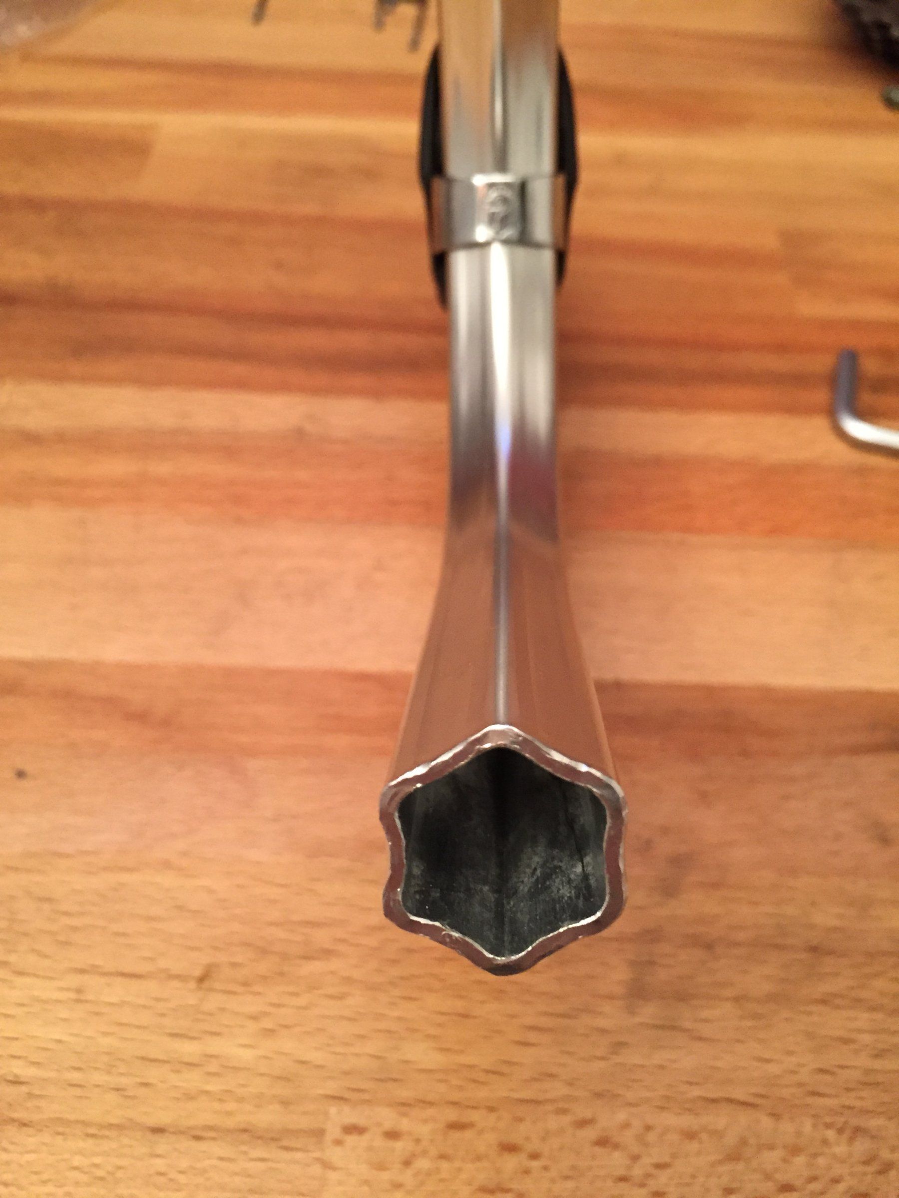

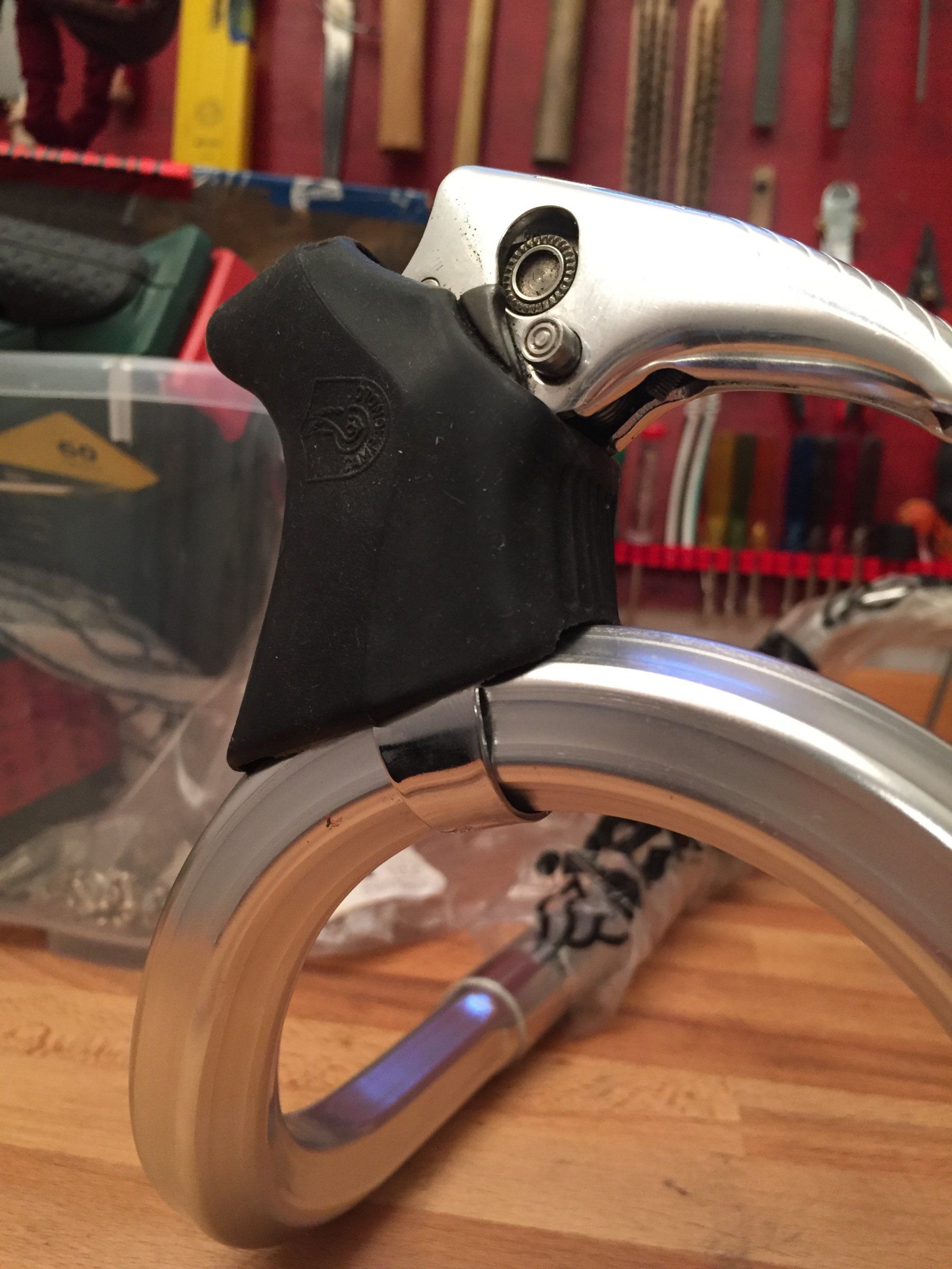

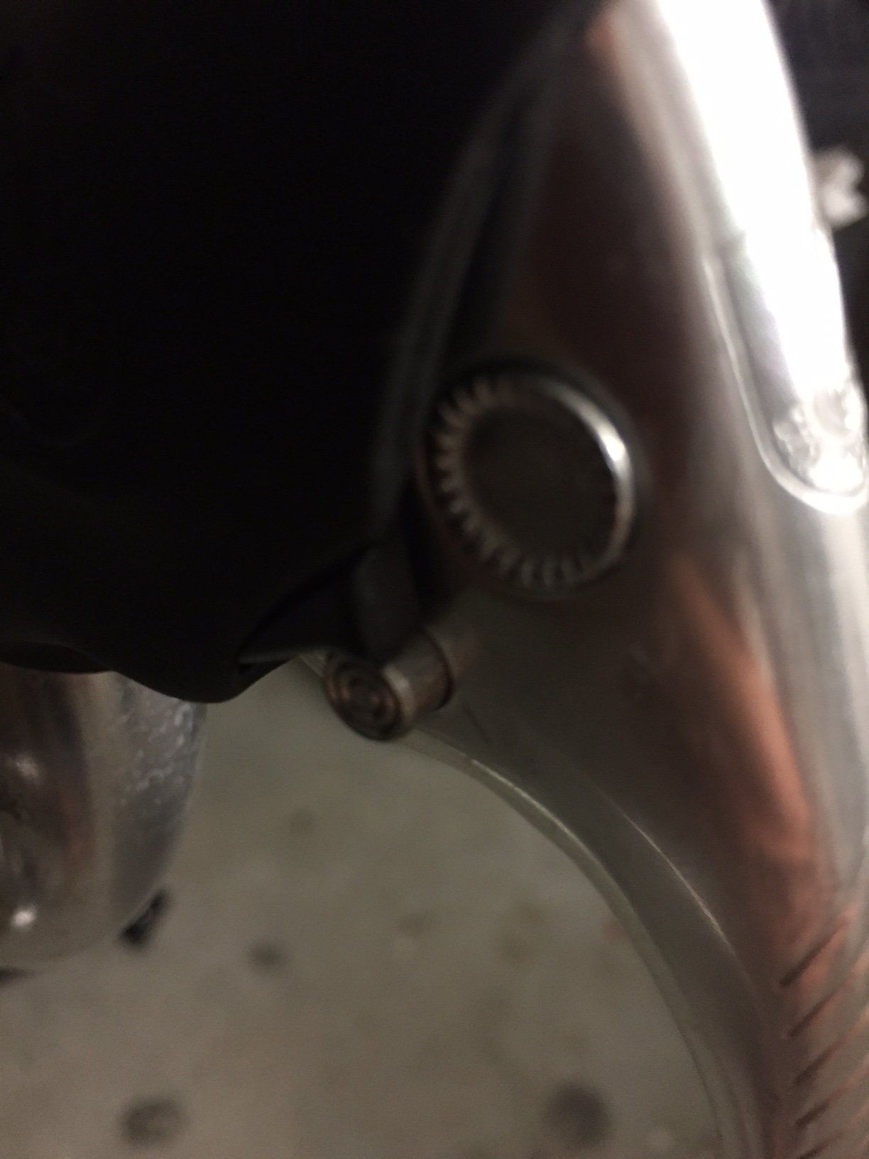

Ich habe hier einen Cinelli EXA Lenker, den ich gerne verbauen würde. Mal abgesehen davon, dass ich bisher keine sechseckigen Lenkerstopfen gefunden habe (falls jemand die passenden Cinelli hat, oder eine Bezugsquelle für passende 6eckige, gerne), weiß jemand, wie ich die Schellen für die Bremshebel auf dem Lenkerquerschnitt fest bekomme?
Mit den "normalen" Schellen wird das nix, damit bekomme ich den Bremshebel nicht fest.
Das muss so klappen. Stopfen musst du wohl selber schnitzen, aus Kork z.B.
Ich kenne den Lenker nicht aus eigener Betrachtung aber VIELLEICHT schlägt die Schraube an der Spitze des Sechsecks an. Dreh den Hebel mal ein paar Grad damit die Schraube bei der Fläche ankommt. Sollte das passen brauchst Du nur ne kürzere Schraube.

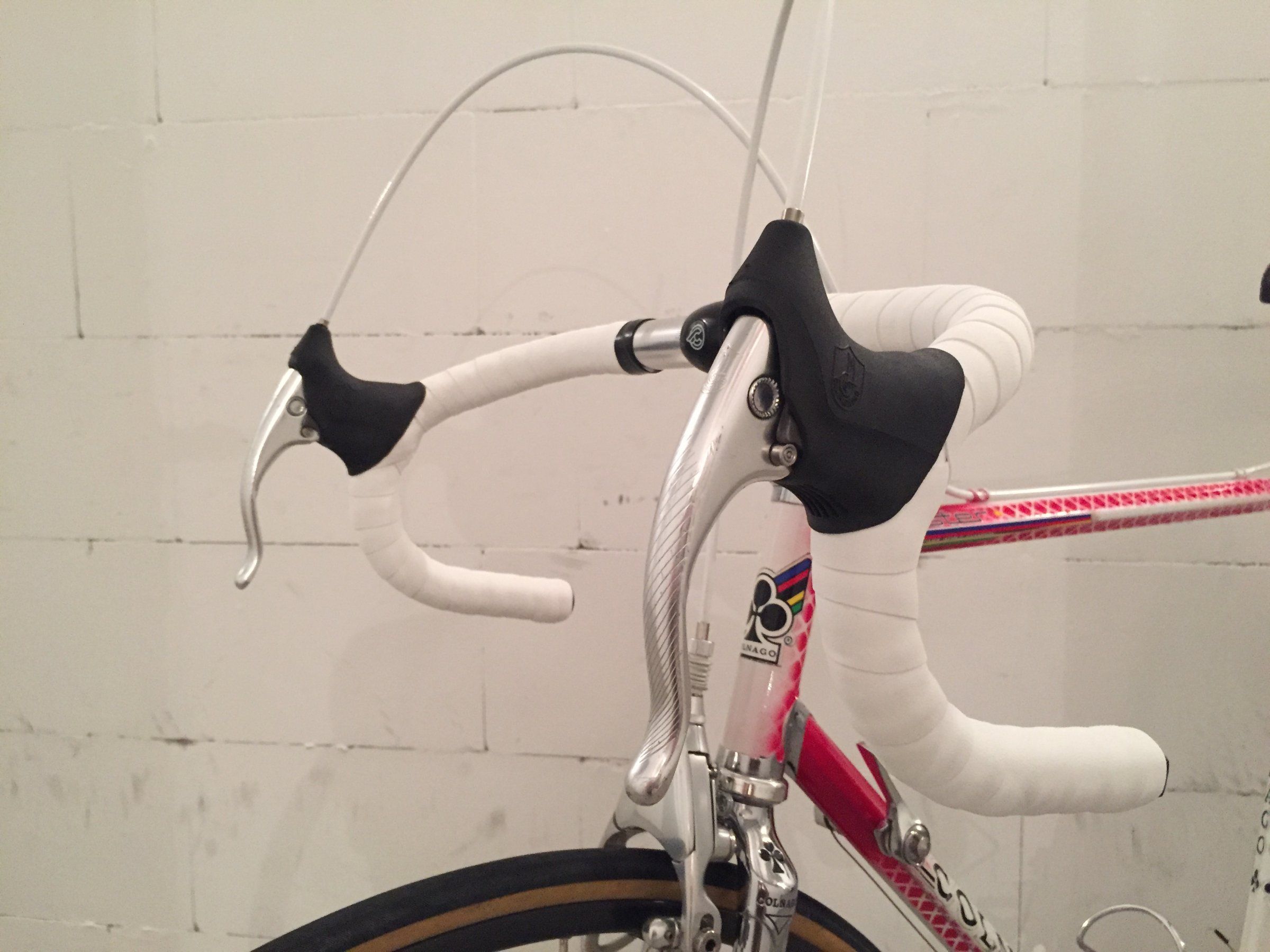

Nach kräftigem Anziehen halten die Bremshebel jetzt doch und für die Endstopfen mussten der Dremel und die Schleifscheibe aktiviert werden.
Anhang anzeigen 478739 Anhang anzeigen 478740
Durch das dickere LB kommt der Lenker leider nicht so deutlich zur Geltung aber Textilband passt zeitlich ja gar nicht. Dafür greift sich der sechseckige Querschnitt sehr angenehm.
