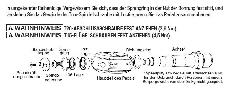

Ich habe ein kleines Problem mit meinen Speedplay-Pedalen. Die Spindelschraube hat einen kleinen Torx, der leider rundgedreht ist. Ich wollte die Pedale demontieren, erst gings zwei Umdrehungen leicht raus, dann schwer und dann auf einmal wieder leicht. Da war die Aufnahmen klotten. Wie kann ich die Schraube lösen? Da die ja in echt etzwas im Pedalkörper versenkt ist, kommt man da schlecht ran. EINE Spitzzange außen bringt gar nichts, die Schraube sitzt ja recht fest, sonst hätte ich wohl nicht die Aufnahme vergnaddelt. Zumindest rein muss sie wieder, sonst hat das Pedal ja seitlich Spiel. Gefettet hab ich die auch so bekommen. Ich dachte schon an einen Inbus, aber ein 2,5 dreht frei, ein 3 passt nicht rein.Anhang anzeigen 478335
