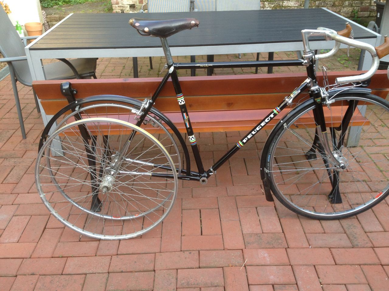

Danke Gemeinde. Ob ich nun den Bolzen durch bekomme und er lang genug ist um eine Mutter anzuschrauben oder Gewinde schneiden .... .
Ich habe die Radschraubdranundbiegemethode ausgeführt., das ging gut.

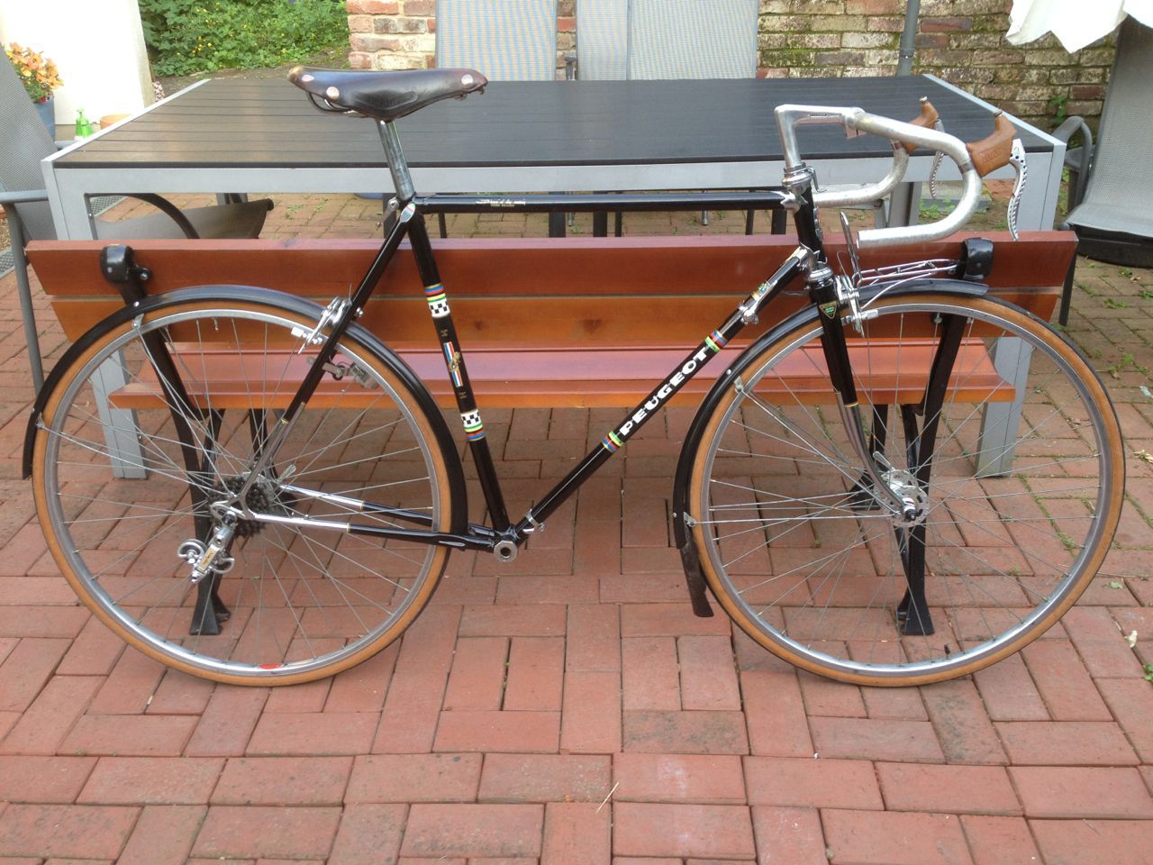

Und noch etwas für das Auge ...
Ob der Kurze das verdient hat :rolleyes:
Schwarze oder braune Reifen ????

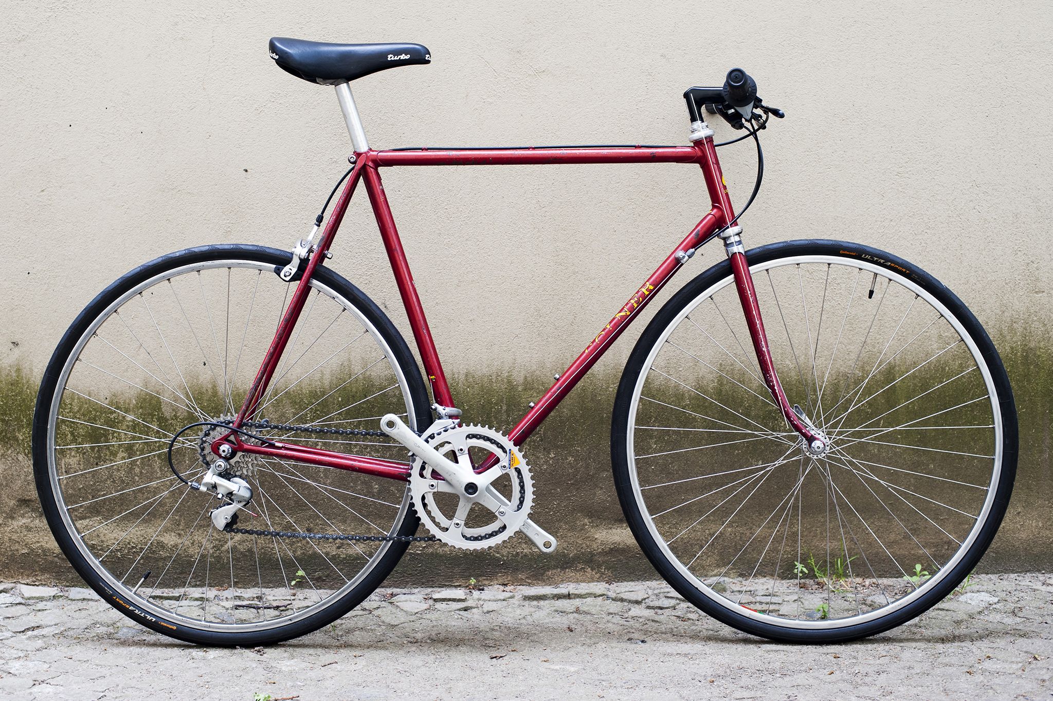

Hi ihr...
ich hab irgendwie so ein Gefühl im Auge dass die Gabel nen kleinen Hau hat... richtig oder falsch?
Die Linie verharmlost es noch etwas...
Würde ich mitgehen, sieht man in der totale ca unterstes Drittel der Gabel, steht leicht nach hinten (oder ich bin schon zu müde).
Ich würde sagen die ist unter dem Steuersatz ein wenig nach hinten angewinkelt...shit. Ist nicht schlimm, beim Fahrverhalten nicht auffällig, und soll ja nur den Schlampendienst erfüllen. Wenn mir mal ne Gabel zuläuft bekommt's ne neue.
Mein ich ja in der totalen fällts am ehesten auf, knick auf höhe konus.
Klaro ne schöne Chromgabel und fettisch;)

Ich wäre für schwarze.
Und .... das Rad wird nicht zur Schule mitgenommen. Niemals !
Schwarze Reifen habe ich noch, nur keine schwarzen Mafac Hoods.
Für die Schule ... habe ich ein Mercier zusammen geschraubt. Das teilen wir uns.
dito!
Teil "der Kurze" die Leidenschaft für altes Metall? Du Glücklicher :cool:
Kurz, er hat mich sehr bald eingeholt.
... wenn ich die Arbeit habe, liebt er die alten Fahrzeuge :idee:
Das würde ich auch nicht machen. Ist eher was für die Typen mit den Jinglers-Jeans. Hätte aber den Vorteil, dass man es nicht anschließen muss. ;) Dafür wirste halt gemobbt. Irgenwas ist immer.
