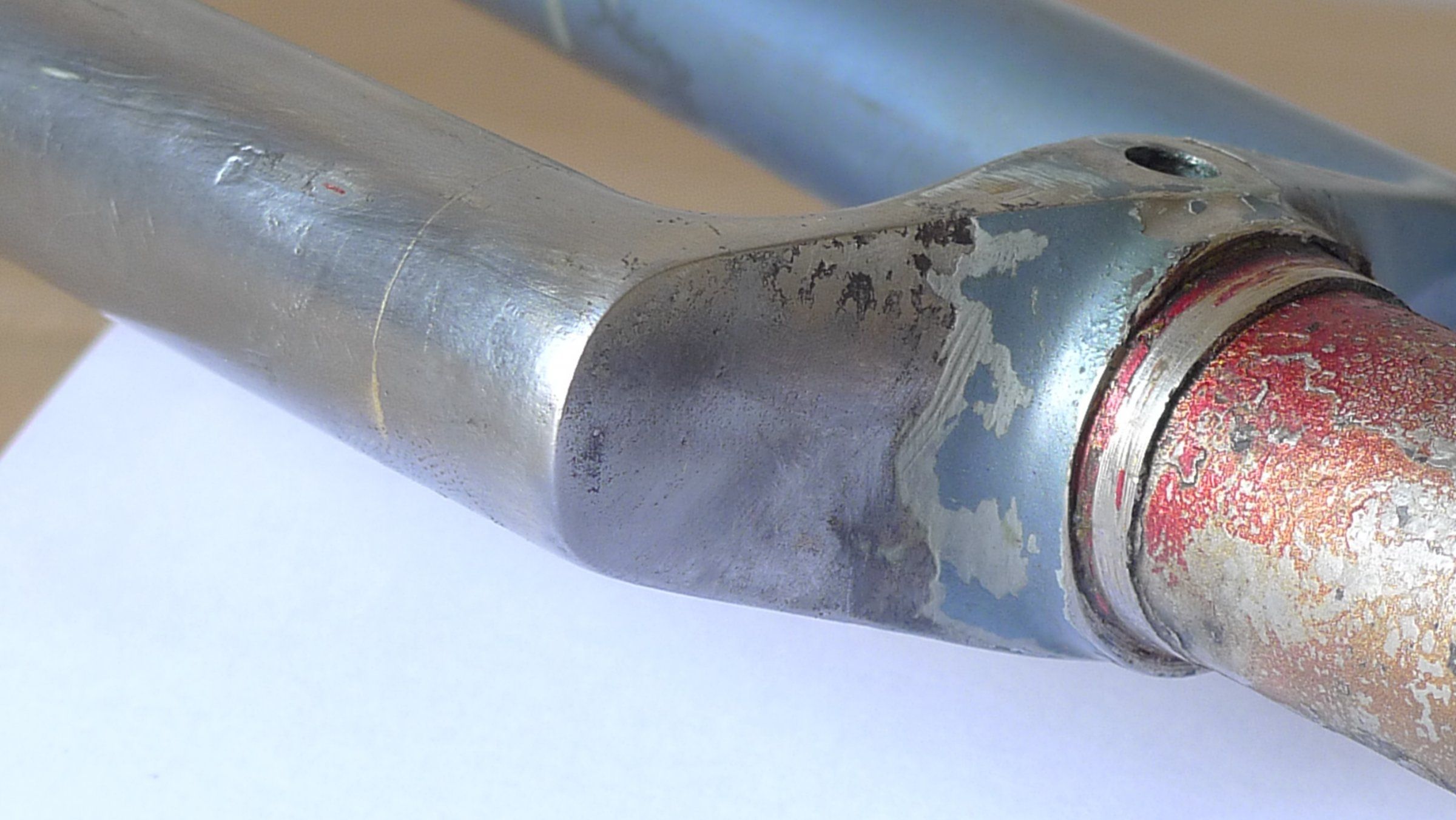

bin dabei den Rahmen zu entlacken und hatte geplant ihn zu Sandstrahlen . Gibt es da Risiken zu bedenken ?
Und warum eigentlich nicht chemisch entlacken lassen und mit dem Nylonbürstenaufsatz nachputzen (finde ich am schonendsten?)
http://www.frick-pulverbeschichtung.de/oberflachentechnik/entrosten.htmldas dürfte eingebrannter Autolack + Grundierung sein. Gibt's da was das das löst ?
das dürfte eingebrannter Autolack + Grundierung sein. Gibt's da was dass das löst ?
??? ist das tatsächlich schon vorgekommen ??? Der Rahmen ist extrem leicht RH 60 - ca. 2,± kg ; Gabel 1,± kg . Bj ca. 1947 !!!auch Löcher in den Rahmen geblasen werden können.
- Sandstrahlen. Entscheidend ist das Strahlgut. Es ist (besser) kein Sand. Die Rohre sind so dünn, dass wahrscheinlich mit entsprechendem Strahlgut auch Löcher in den Rahmen geblasen werden können. Also Glasperlen sollten reichen. Noch feiner sind z.B. Nußschalen
Viel Erfolg![]()
ich nehme an dass der Rahmen schon mal Gestrahlt wurde da , ausser am Gabelschaft , keinerlei Original-Lackspuren vorhanden sind . Der Vorbesitzer hat bei der größten Münchner Mercedes-Niederlassung gearbeitet und , n.e.W. alles zur Verfügung gehabt . Die werden aber auch gewusst haben welches Strahlgut das geeignetste ist
