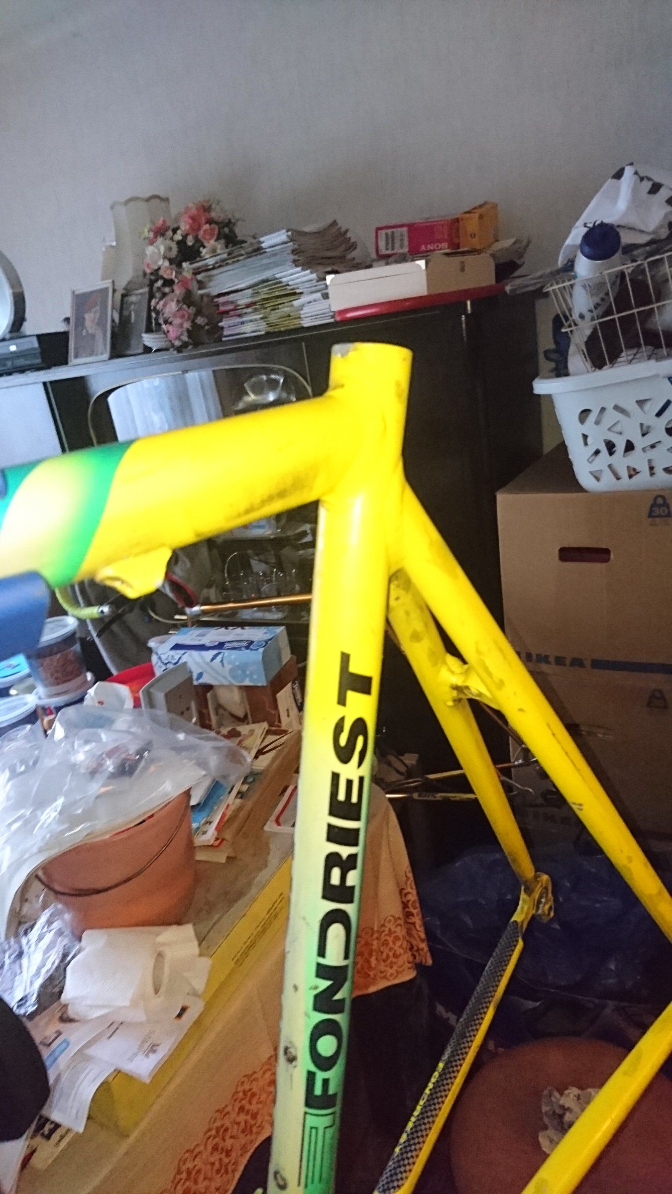

Ich will das Teil vom Rahmen trennen - ohne rohe Gewalt anzuwenden!
Und hoffe auf weitere Tipps!

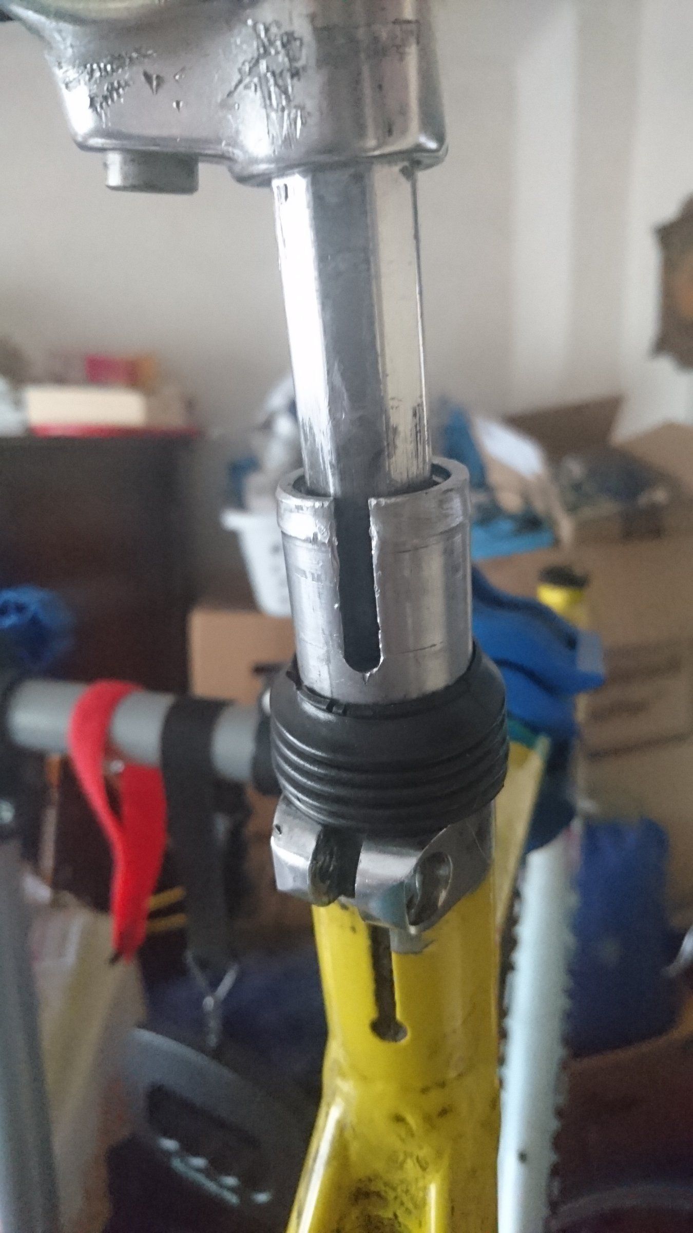

Hier noch mal Foto.
...wir waren doch schon soweit, dass die geschlitzte Hülse ein Teil der Federsattelstütze ist.
Wenn du herkömmlich demontieren willst/kannst mußt die die Klemmung anbomben und das Ding am Sattel drehen und ziehen.
Extra mal so ein Teil rausgezogen und auf Film gebannt:
Hier mal eine Vorstellung, wie lang so ein Teil sein kann und wieviel Kontaktfläche für evtl. Korrosion zur Verfügung steht.
Zerlegen läßt sich das meiner Meinung nach nur am unteren Ende (bei dieser Konstruktion) - also im demontiertem Zustand.
Super, vielen Dank für die Mühe! :daumen:
Wenn das Teil wirklich so aussieht, dann besteht natürlich die Möglichkeit, daß beim Versuch, die Stütze zu demontieren (Schelle am Sattelrohr entfernt) festgestellt wurde, daß das Teil festkorrodiert ist und man das Ansinnen aufgegeben hat!
Wie schon gesagt, die vorhandene Schelle war an dem oberen Schlitz positioniert am Sattelrohr war keine Klemmung vorhanden

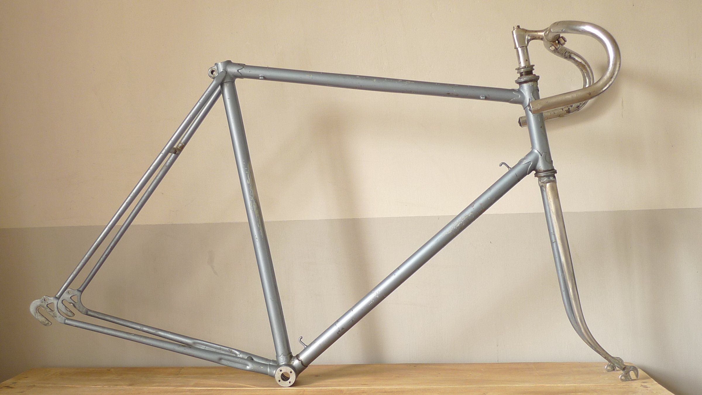

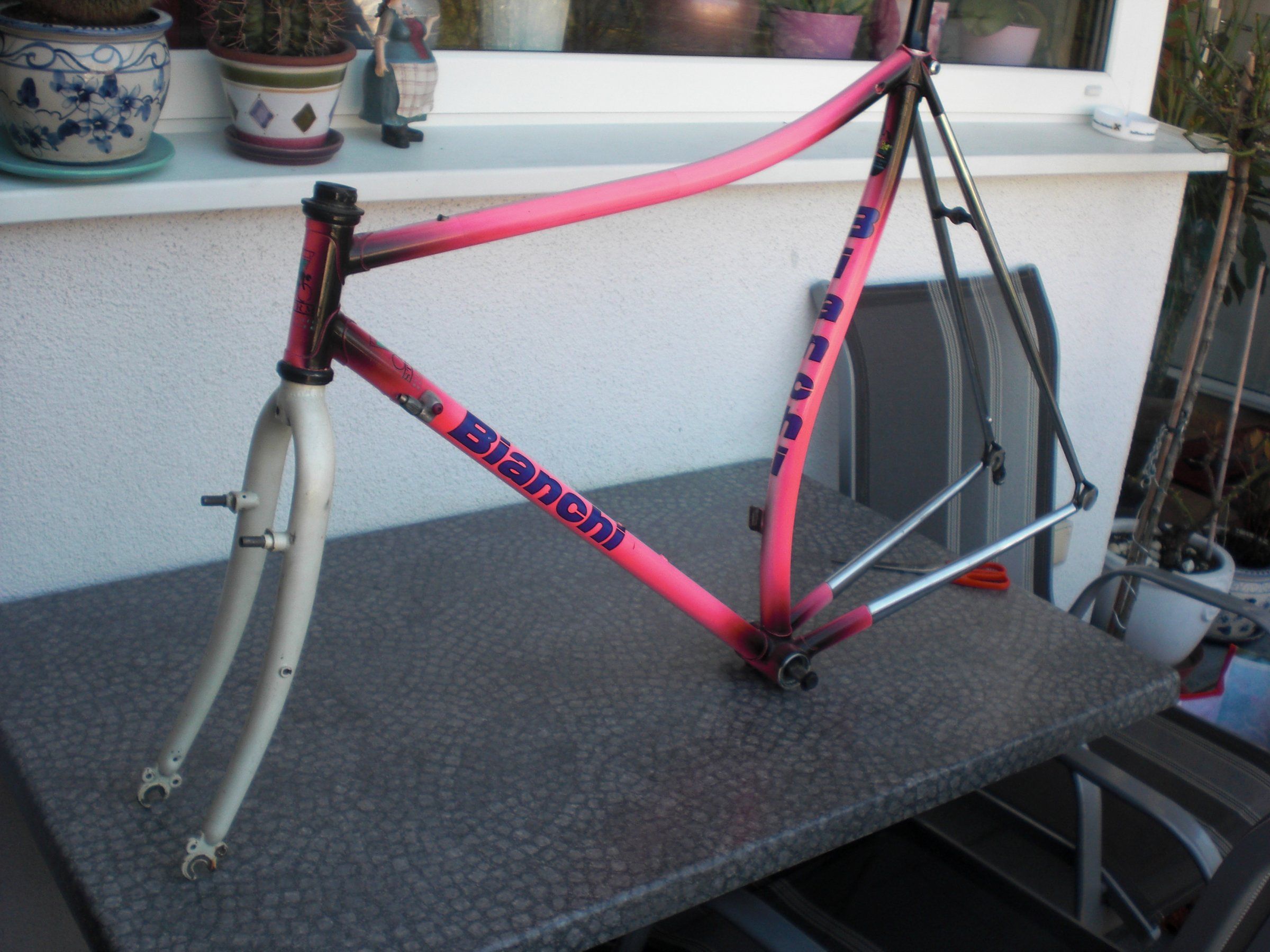

So, ich habe mich entschieden – ein neues Projekt:
Ich möchte diesen Crono-Rahmen mit einer 28-Zoll-Gabel mit meiner lagernden C-Record-Gruppe (bräuchte dafür nur mehr Anlöt-Umwerfer) mit auch vorne 28-Zoll-Laufrad aufbauen:
Was empfiehlt Ihr da für eine Gabel (sollte möglichst gerade sein und für den klassischen C-Record Steuersatz passen (1-Zoll-Gewinde). Irgendwie cool wäre eine möglichst gerade Carbon-Gabel, aber gibt´s so etwas überhaupt mit 1-Zoll-Schaft und Gewinde?
Vielen Dank für Eure Tipps und hG
Tom

bin dabei den Rahmen zu entlacken und hatte geplant ihn zu Sandstrahlen . Gibt es da Risiken zu bedenken ?

Das Teil sah wohl mal genau so aus, wie von @fuerdieenkel gezeigt.
Ist keine Feder drin, sondern ein Torsionselement und wird wie eine Stütze geklemmt. Die "Federhärte" muß man vor dem Einbau, bzw. im ausgebauten Zustand einstellen/verändern!
Tom
Hast du mal nach Time-Gabeln geschaut? Vielleicht auch eher in Frankreich (auf troc-vélo zum Beispiel)
Felix
