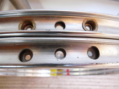

Und genau bei solch einer Felge ist das 10mm Velox zu schmal, es drückt sich nämlich durch den hohen Druck in die Bohrungen, und er Schlauch ist im Arsch, die Katze hat mal wieder zu laut miaut :p.
das ist keine Felge für ein Rennrad , was sind denn da für riesen Löcher drin ....was soll das denn ?
Da kann man natürlich kein 10er Band nehmen ,
du glaubst wohl ich plöd ?
Da bist du bei mir aber am richtigen !!:p
Du nimmst dein kleines Katzenschnäutzchen oft zu voll , es gibt sehr wohl Rennradfelgen wo dein 10mm auch zu schmal ist, z.B. die Module E eine einfachgeöste Felge:rolleyes::p.

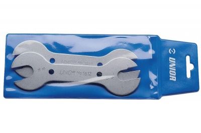

Am einfachsten läßt sich die Konterung lösen, wenn man die Achse ausbaut, den ganzen Strunz an der Achsmutter im Schraubstock setzt oder aber, wenn die Achsmutter rund ist, den Konusschlüssel im Schraubstock fixiert.
Mir ist das bei alten Felgen wohl klar, es ging hier aber um moderne Systemlaufräder. Und die haben doch einen geschlossenen Boden. Jedenfalls die besseren, die ich kenne. Macht ja auch Sinn. Sonst wird das ja auch nichts mit tubeless.
Ok, ich weiß jetzt, was zu tun ist. Brauche dann erstmal nen sehr schmalen 16er Schlüssel für den Konusring und/oder ne zweite Kettenpeitsche. Dann geht es weiter.

Soweit verstanden. Linke Seite lösen hatte ich auch schon vor. Aber (sorry, Amateurfrage) die Kontermutter sitzt saufest, gegen was kann ich die lösen, ich muss die Nabenachse irgendwie fixieren? Wie halte ich die fest?
Du steckst die Schlüssel so auf Konus und Kontermutter, dass sie relativ dicht nebeneinander stehen und du sie zum lösen nur noch zueinander drücken musst. Dann nimmst du sie beide gemeinsam in die Hände und drückst zu. Auf diese Weise reicht meist sogar eine Hand.
