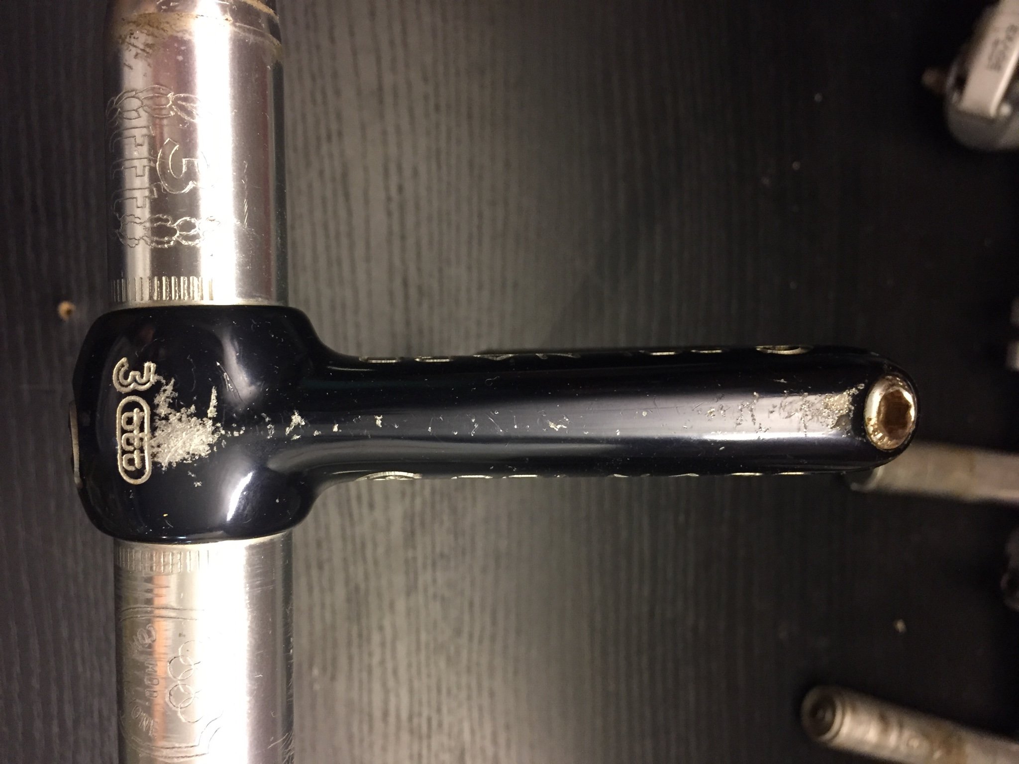

Hallo Zusammen,
Ich habe einen schwarzen 3ttt Colnago Vorbau, der aber an einigen Stellen verschrammt ist. Jetzt meine Frage. Was kann man da machen?! Einfach entlacken und lackieren oder hat einer ne Idee?
Ich glaube nicht das das "schwarze" Lack ist , sondern einer Eloxalschicht .
Trotzdem könnte man die anschleifen und dann lackieren .
ich tippe auf lack. konnte an einem mal einfach einzelne plättchen abpulen. bei nem pina ebenso. habe es dann zuerst mit einer zu groben bürste versucht um am ende zu merken, dass es mit super feinem schleifpapier und wasser perfekt und fast spurlos entfernt werden kann.
