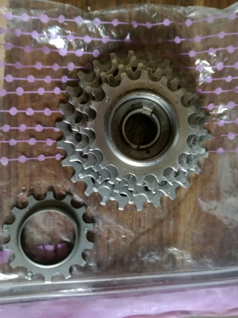

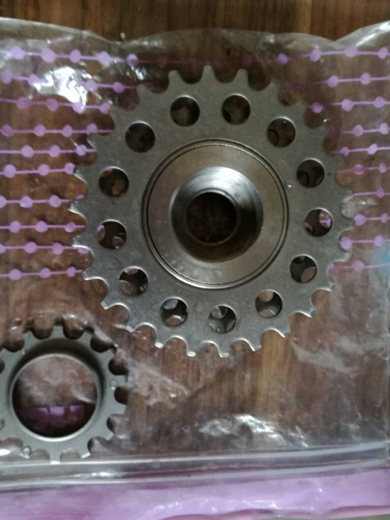

Hallo zusammen,
ich habe ein Ritzelpaket demontrieren lassen (mir hat die Kraft gefehlt ;)) Leider wurde es komplett mit Freilauf abgebaut. Wie bekomme ich die Ritzel da runter?
Danke euch für die Erläuterung! Noch 2 Nachfragen:
1.Ich möchte den Freilauf warten (da rasselt etwas). Habe ich es richtig verstanden, dass ich dazu nur den Ring unter den Ritzeln (entschuldigt die Laienausdrücke:)) öffnen muss und die Ritzel nicht abgeschraubt werden müssen?
2. Wenn ich die Ritzel abschrauben möchte, müsste ich das Ganze wieder ans Laufrad montieren?
Ja, der "Deckel" mit den zwei Löchern geht IM UHRZEIGERSINN auf (Linksgewinde).
Nein, die Ritzel lassen sich mit einem Kranzhalter und/oder Peitschen entfernen - Bei diesem Reginazeugs gibt es linksgewinde etc., Ritzel müssen gegeneinander gekontert werden, italienischer failed-state-mist eben, ich kenn mich da nicht wirklich aus
Bei dem Regina Kranz sind alle Ritzel auf den Freilauf aufgeschraubt , die hinteren beiden aber mit Linksgewinde !
Wenn du den vorderen Ring mit den beiden kleinen Löchlein abschraubst ( Achtung , auch Linksgewinde ! ) trennst du den Freilaufkörper in 2 Teile.
Einmal den inneren ( das ist der mit dem Gewinde das auf die Nabe kommt ) und das äussere Teil ( auf dem sitzen die Ritzel ).
Und dabei kommen dir eine Menge kleiner Kugeln , Klinken und Federn ( 1 oder 2 je nach Bauform ) für die Sperrklinken entgegen entgegen .
Und ja , dazu müssen die Kränze eigentlich nicht ab .
Aufpass , das zusammenbauen ist aber Fummelarbeit ( Kugeln mit Fett in die Laufbahnen kleben , Klinken und Federn einsetzen und beim zusammenbringen der beiden Teile kein Kugeln mit den vorstehenden Klinken rausschubsen )
Warum wäscht du den kpl Zahnkranz nicht in Lösungsmittel aus , sprühst ( nach dem trocknen ) etwas Öl oder Kettenspray rein , und fertig .
Im inneren des Freilaufes ist normal nichts was richtig kaputt geht , wenn Klinken brechen dreht der Kranz durch , wenn Federn brechen auch , also ist da einfach Dreck drin wenn der komische Geräusche macht , diese ganzen Uraltkränze sind nämlich völlig ohne jede Dichtung .
Im inneren des Freilaufes ist normal nicht was richtig kaputt geht , wenn Klinken brechen dreht der Kranz durch , wenn Federn brechen auch , also ist da einfach Dreck drin wenn der komische Geräusche macht , diese ganzen Uraltkränze sind nämlich völlig ohne jede Dichtung .
