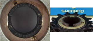

Kann mir jemand sagen, ob die Abzieher von Maillard, die in die zwei Vertiefungen passen, auch bei Shimano 600 passen und umgekehrt ...?
Danke vorab.
Welchen Shimano " 600 " meinst du denn ?
Bei dem uralten , der eben auch noch diese Nuten hat ( auch Dura Ace ) : Ja ( du musst nur den Abzieher gegen rausrutschen sichern ( Schnellspanner z.B. ))
Bei neueren : Nein , die haben eine Innenverzahnnung ( zum Glück )
Danke für Deine Info. Ja, ich meine die 600er mit den Nuten (wie im Bild) ... Ich war nur nicht sicher, ob die Nuten die gleiche Breite haben ...
