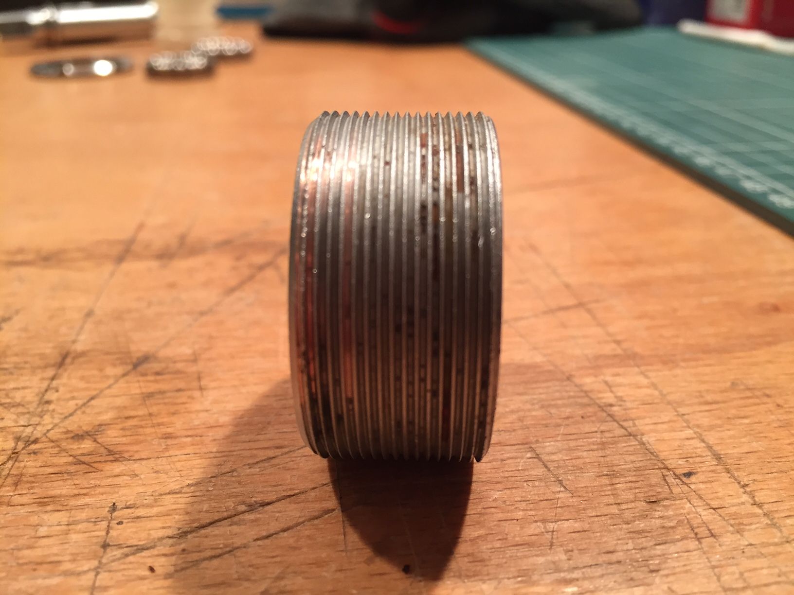

So, ich danke für Eure Hilfe! Nach 2 Runden Kriechöl ließ sich die Schale eben mit fester Gewalt lösen - nach rechts. Also doch ein Schweizer Lager… o_O Diese Franzosen :rolleyes:
Hier auch sehr schön dokumentiert der Zustand des Gehäuses innen:
da muss ich mal ein paar Runden mit der Drahtbürste durch. Sollte ich auch dort anschließend Rostumwandler anwenden?
Die Lagerschale habe ich schon grob gereinigt, die Lauffläche ist okay, sie sieht aber leider äußerlich nicht so prall aus:
Anhang anzeigen 410139 Anhang anzeigen 410140 Anhang anzeigen 410141
links ist das schon ganz ähnlich:
Anhang anzeigen 410136 Anhang anzeigen 410137
Bei der Welle bin ich mir aber nicht so sicher, ob sich die Kugeln da nicht doch zu sehr eingegraben haben. Was meint ihr?
(Ich sehe grad: Ist nicht ganz scharf geworden das Bild. Die Kerbe ist umlaufend ohne zusätzliche Dellen - wirkt auf dem Bild so wegen der Reflexionen).

Nö, Eisdielen gibts hier nur auf der Runde, aber bei Schmuddelwetter fahr ich lieber mit dem MTB. Also Polier ich noch mal drüber und dann kommt es mit neuen Kugeln wieder rein. Das Gehäuse habe ich gerade mit dem Dremel ausgebürstet. Zentral bleibt noch etwas Rost :( Hab ich jetzt noch mal mit Kriechöl benetzt und geh morgen noch mal mit dem Dremel rein. Die Gewinde sehen aber weitestgehend in Ordnung aus.

Wenn die Rillen gleichmäßig sind -> :daumen:.
Wenn Punkte drin sind -> :crash:.
Dann :daumen: Zum Glück!
