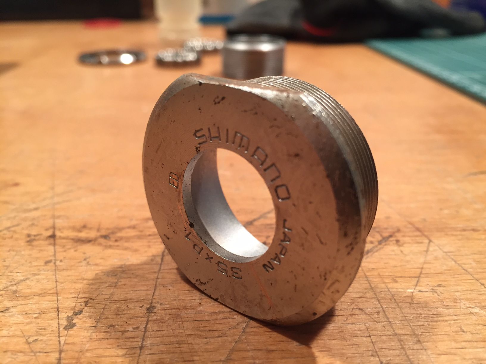

Leider nein, da ist kein Gewindegang mehr über. Ist ein Dura Ace 7100 oder 7200 (kann ich grad nicht nachsehen) mit 107mm Welle. Kann man daher vielleicht das Schweizer Gewinde ausschließen oder hat Shimano sowas auch gebaut?

Edit: Velobase behauptet GB-100 gab es auch in FRA, BB-7200 nur BSA/ITA. Aber ob man dem so trauen kann...

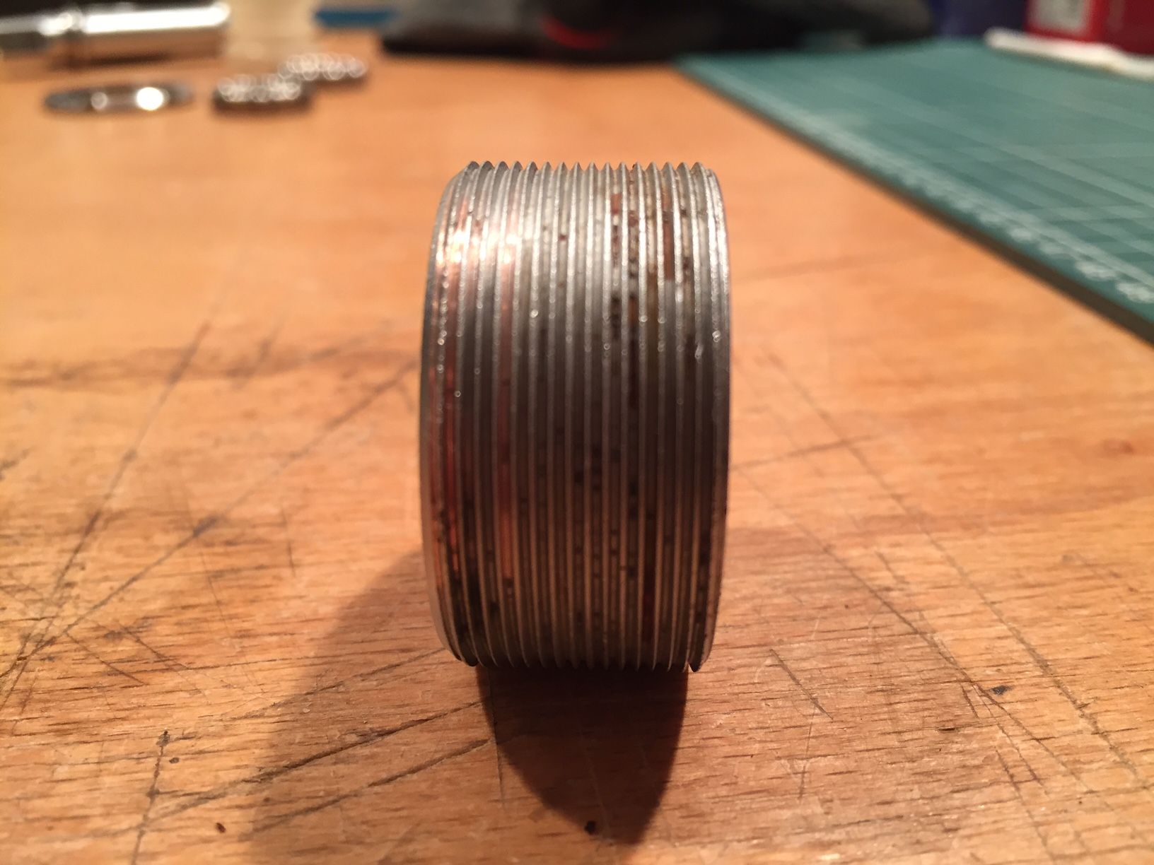

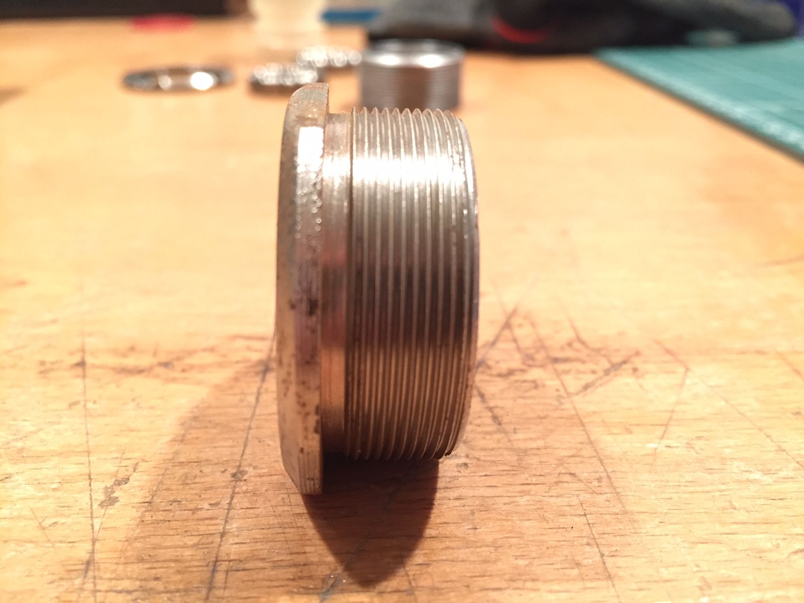

So, ich danke für Eure Hilfe! Nach 2 Runden Kriechöl ließ sich die Schale eben mit fester Gewalt lösen - nach rechts. Also doch ein Schweizer Lager… o_O Diese Franzosen :rolleyes:

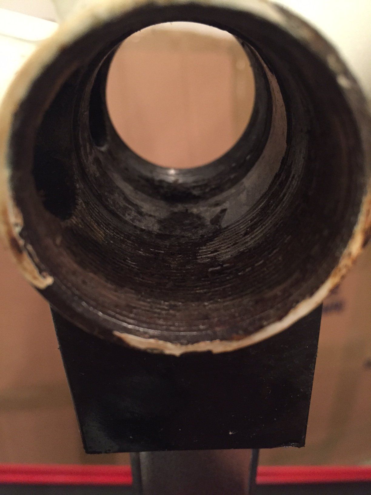

Hier auch sehr schön dokumentiert der Zustand des Gehäuses innen:
da muss ich mal ein paar Runden mit der Drahtbürste durch. Sollte ich auch dort anschließend Rostumwandler anwenden?

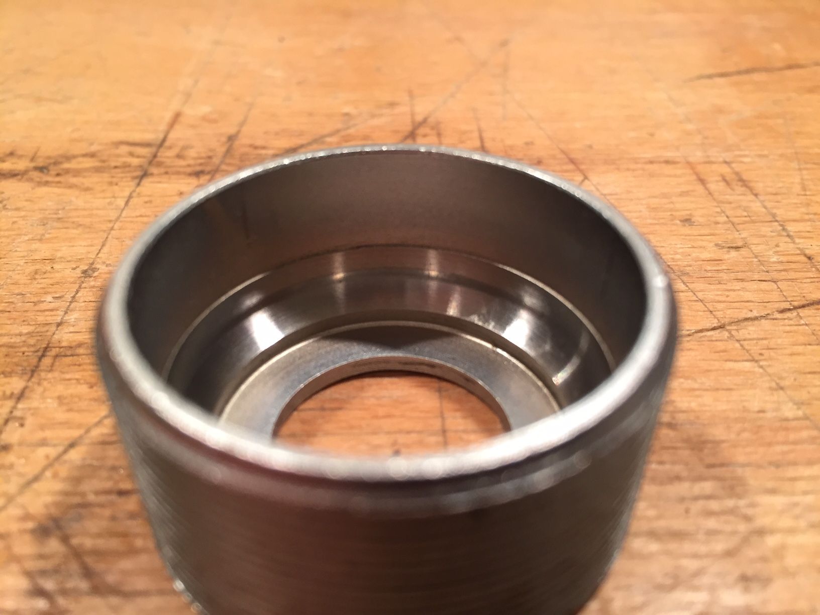

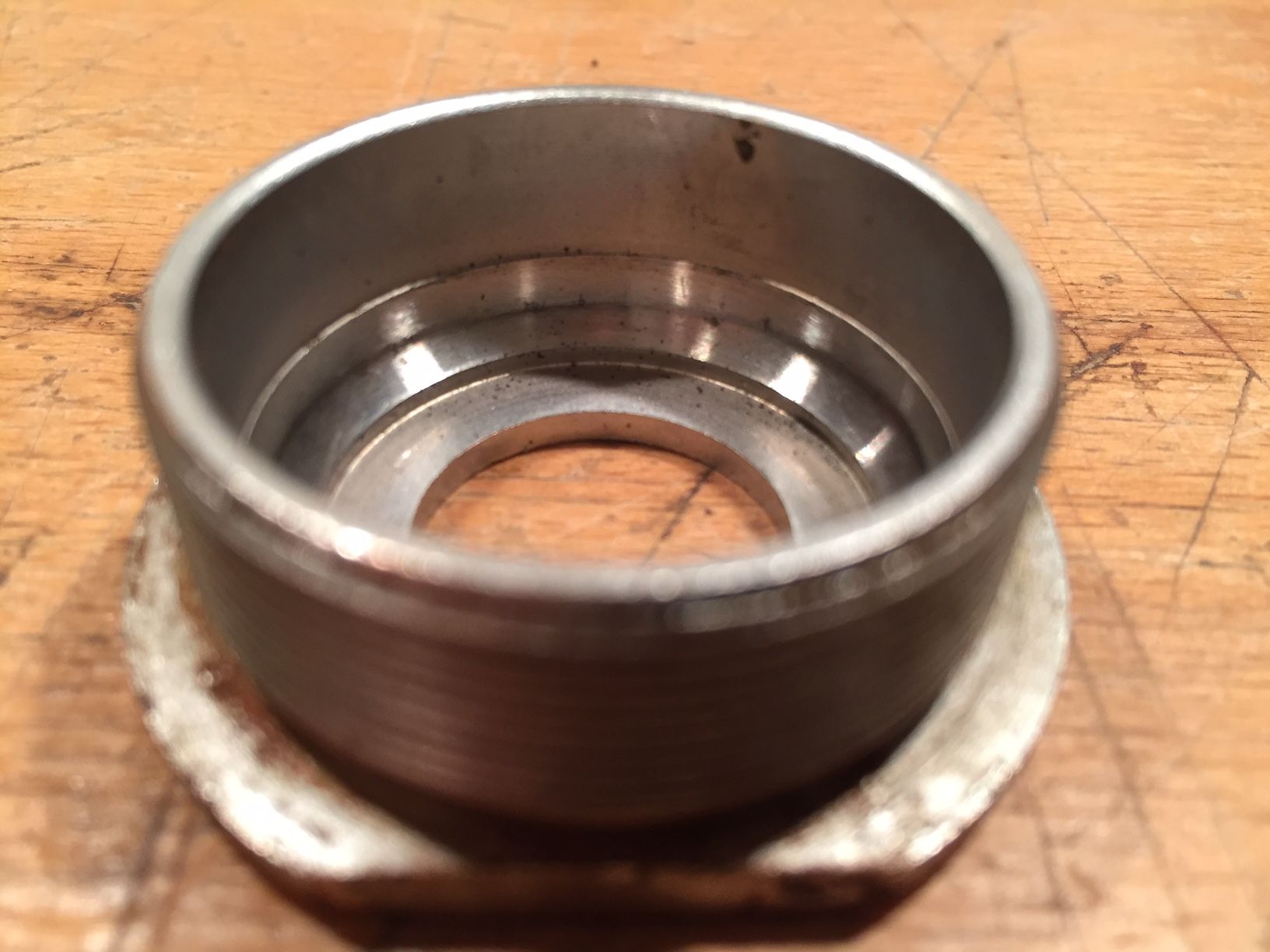

Die Lagerschale habe ich schon grob gereinigt, die Lauffläche ist okay, sie sieht aber leider äußerlich nicht so prall aus:
links ist das schon ganz ähnlich:

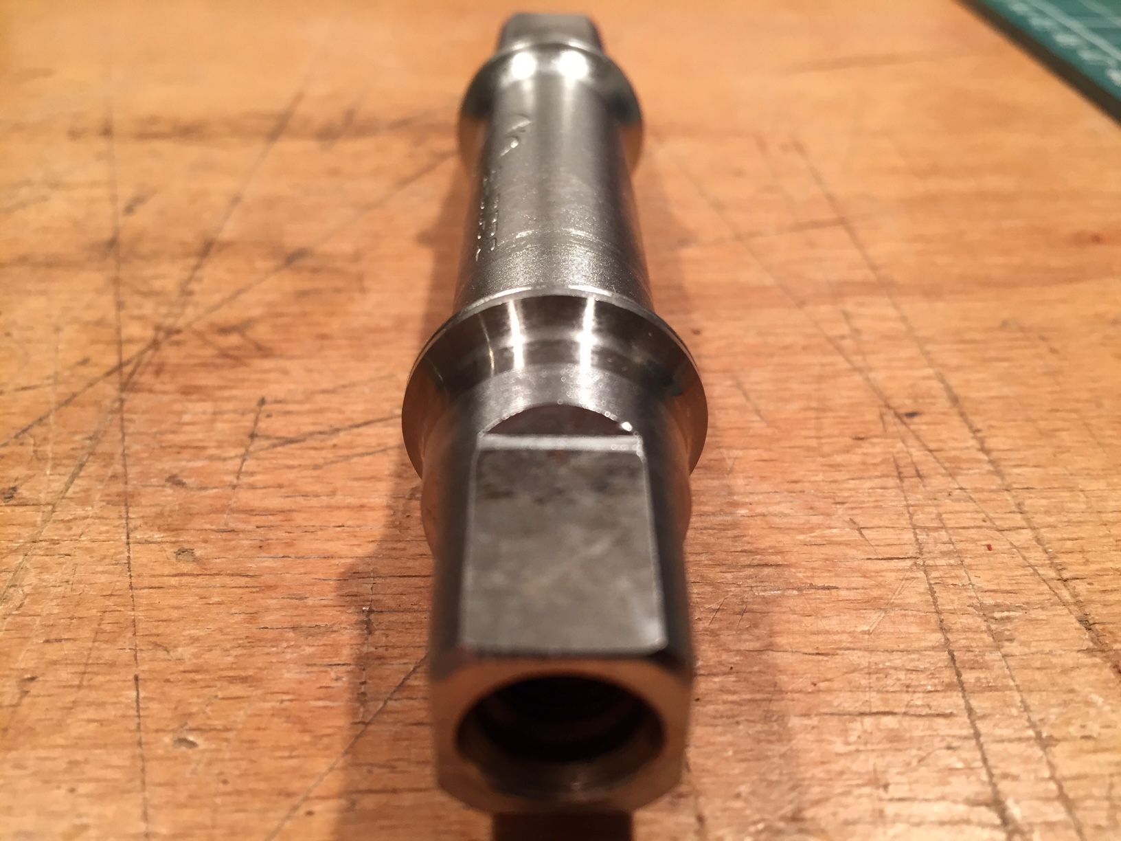

Bei der Welle bin ich mir aber nicht so sicher, ob sich die Kugeln da nicht doch zu sehr eingegraben haben. Was meint ihr?
(Ich sehe grad: Ist nicht ganz scharf geworden das Bild. Die Kerbe ist umlaufend ohne zusätzliche Dellen - wirkt auf dem Bild so wegen der Reflexionen).
