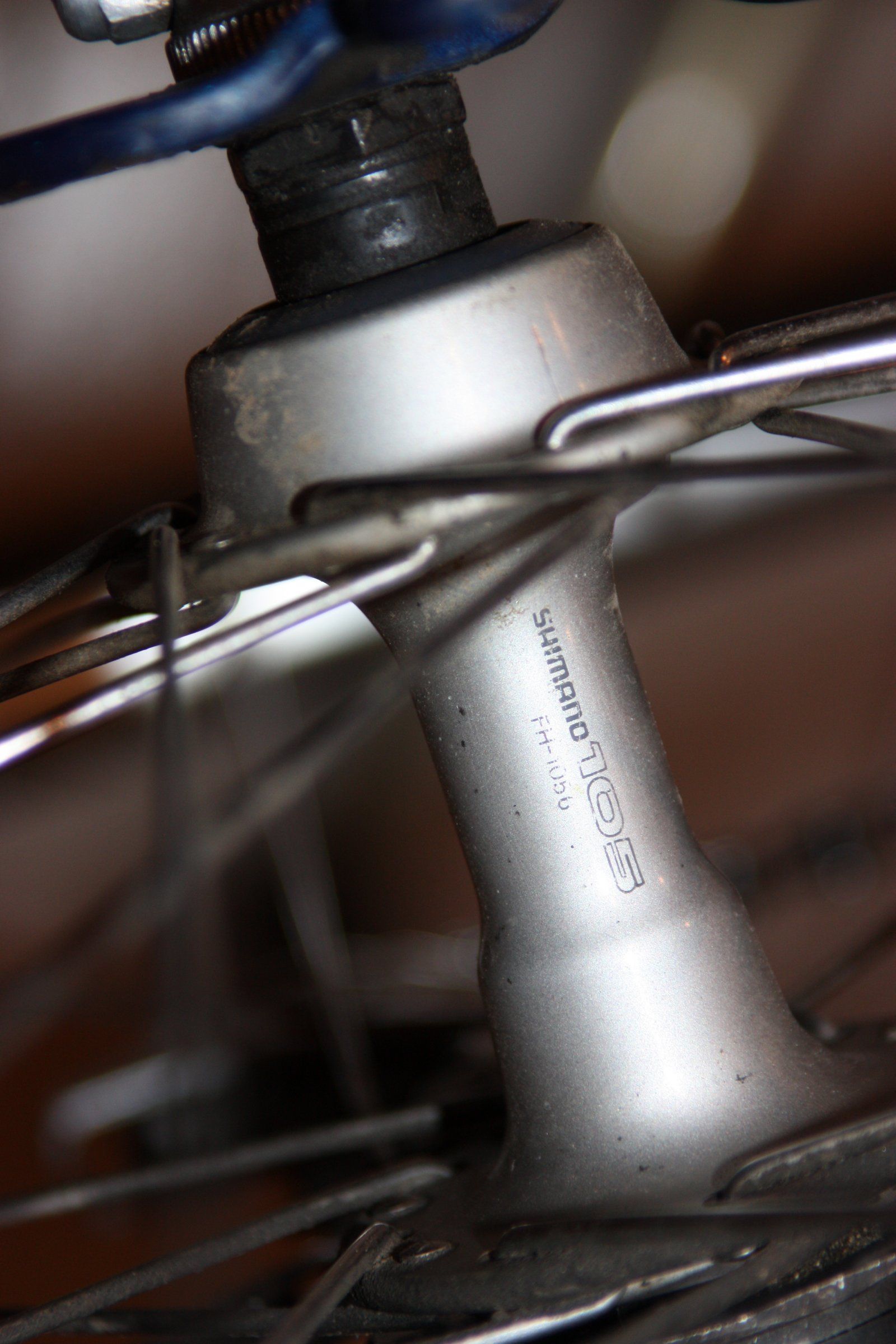

Ich habe aber einnen Spacer vor dem Ritzelpaket - Nabe ist für 8 Fach. Das sollte doch wohl wurscht sein, oder?
hab die Kassette neu ausgepackt und vor 150km auf Rad gepackt. Die Spacer müssen passen. Ich mach mal Fotos....

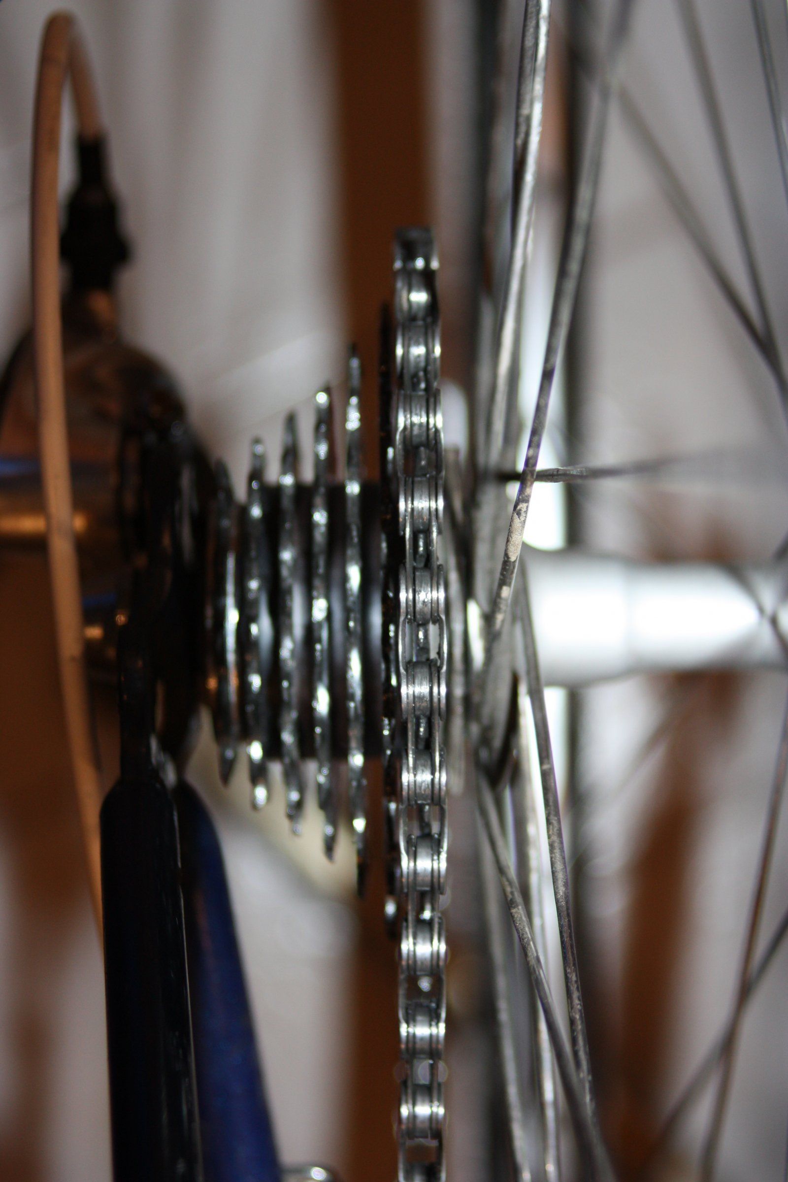

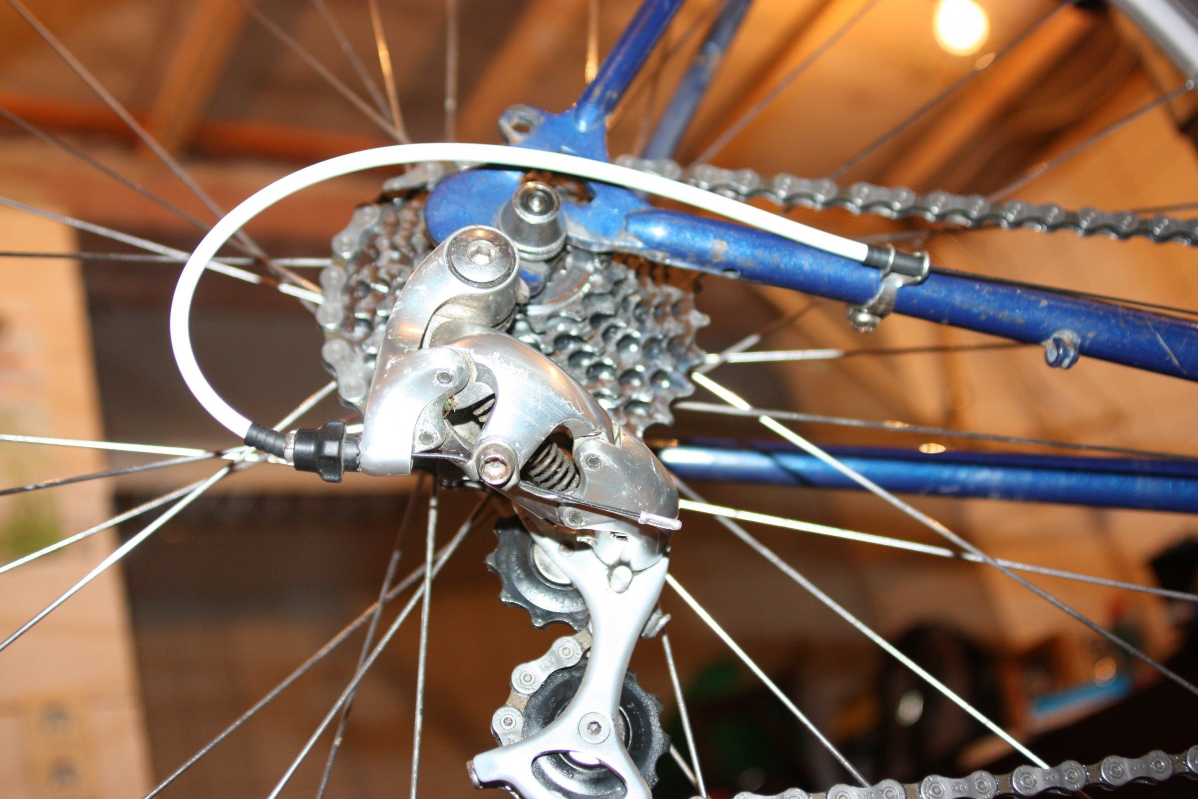

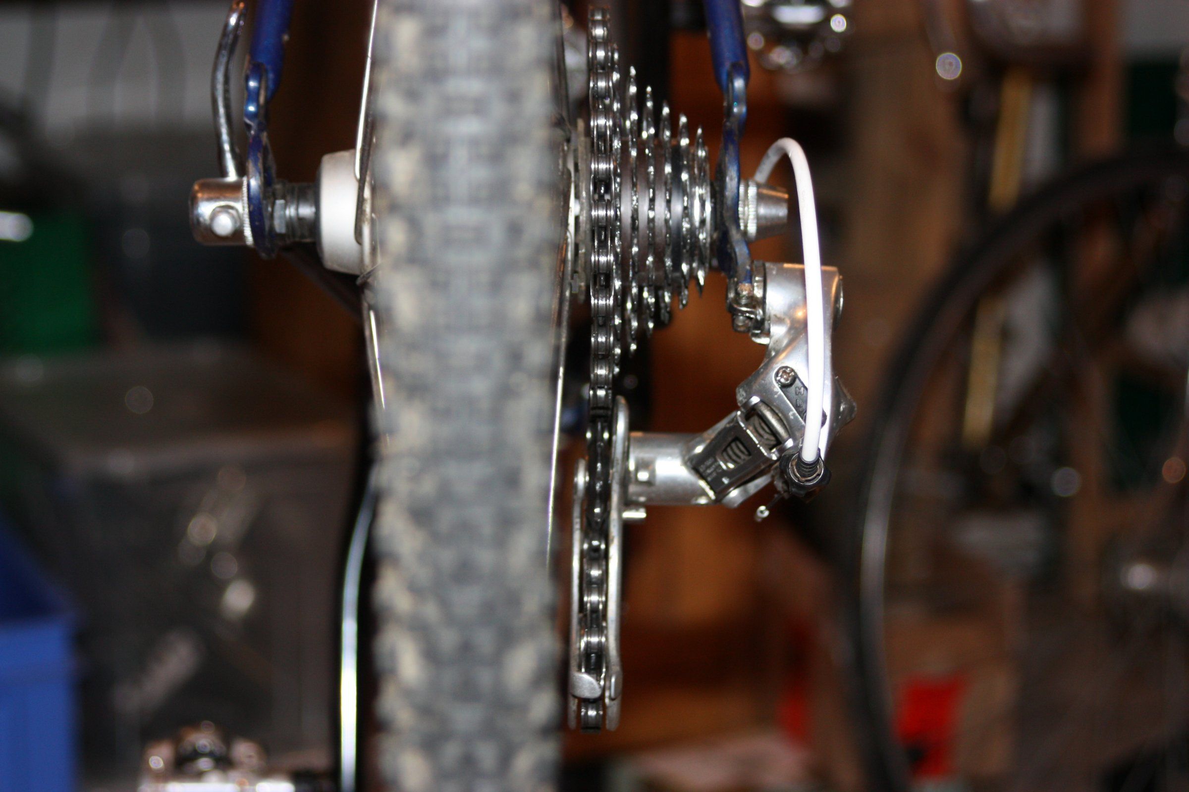

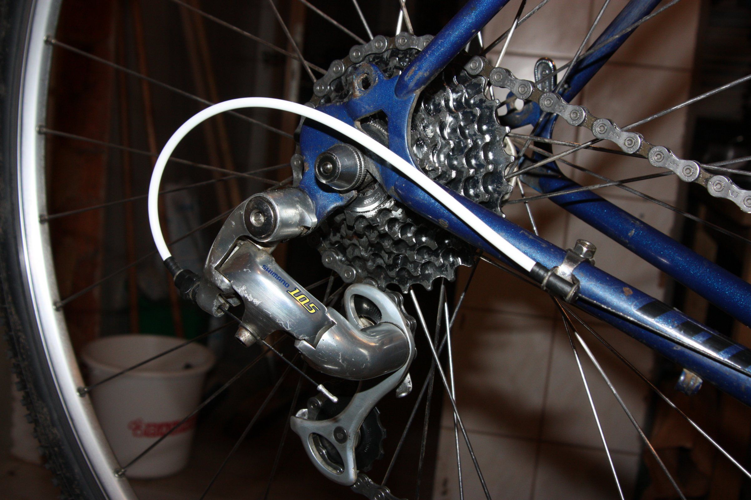

Ja, das sollte so passen. Dann mach mal ein Foto von der Zugklemmung. Und schau, ob das Ausfallende gerade ist, ob das Schaltwerk parallel zu den Ritzeln hängt (Foto!).
So, wie besprochen hier die Pics:
Kann es an der Nabe liegen??? Crazy Shit!
@ANte :
Die Schaltzugbefestigungsplatte (Foto 2 )muß in Uhrzeigerrichtung um 90° weitergedreht werden, dann den Schaltzug in richtige Position bringen(Rille)
