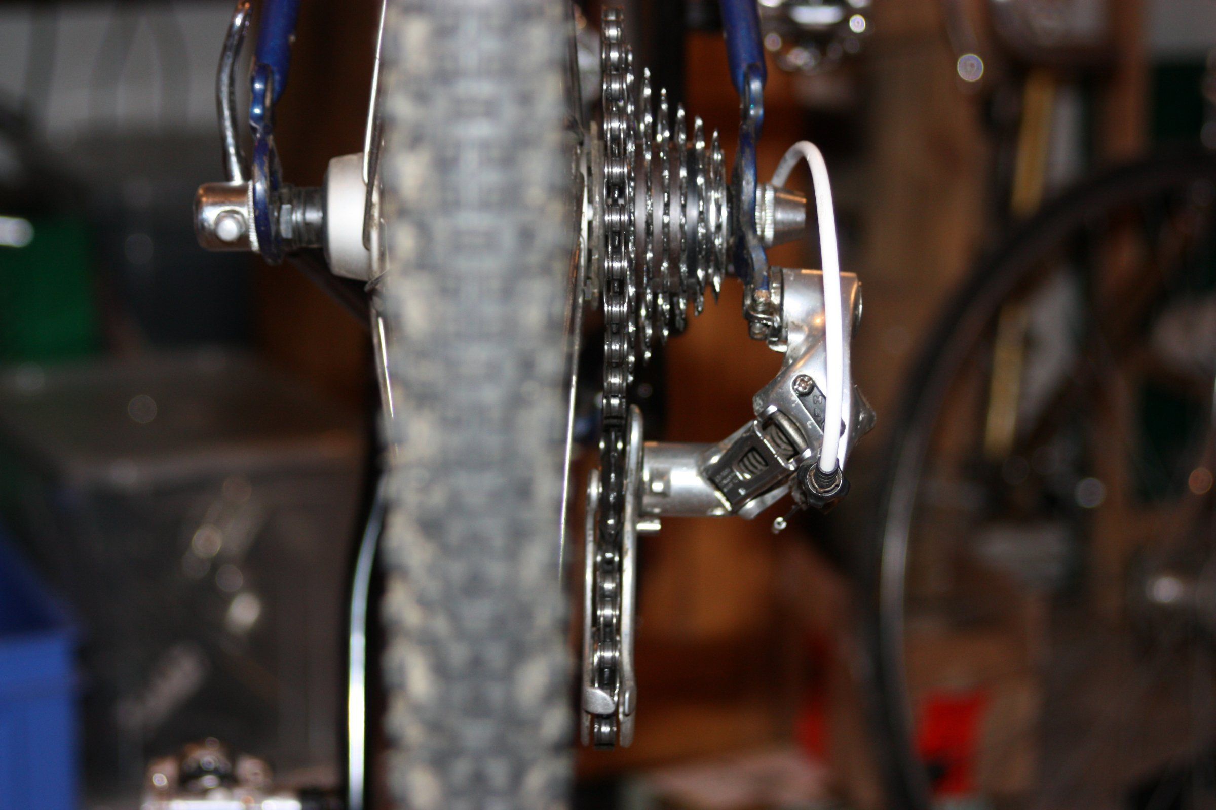

Wie @Thomthom schon sagt ist der Zug falsch geklemmt, hier kann man sehen, wie es aussehen sollte:
Die Scheibe so drehen wie dort gezeigt und dann den Zug in die Rille klemmen.
Kann man machen, hat aber durchaus spürbare Nachteile. Man kann nicht so niedrigen (und komfortablen) Druck fahren, weil der Reifen sonst in Kurven wegklappt, die Felge wird höher belastet und ist daher schon bei größerer Wandstärke durchgebremst, Reifen halten bei mittleren Drücken nicht so lange, weil durch das erhöhte Walken die Flanken verschleißen und das erhöhte Walken ist Arbeit, die man mit den Beinen verrichten muß, weniger flexible Reifen laufen daher mitunter schlechter als auf breiteren Felgen.
Das alles muss nicht störend sein, je nach Anwendung und jeweiligen Parametern. Wer immer mit hohem Druck fährt und nicht viel bremst wird mitunter gar nichts bemerken. Man sollte sich der möglichen Probleme aber bewusst sein, um beim Auftreten gleich an der richtigen Stelle zu suchen.

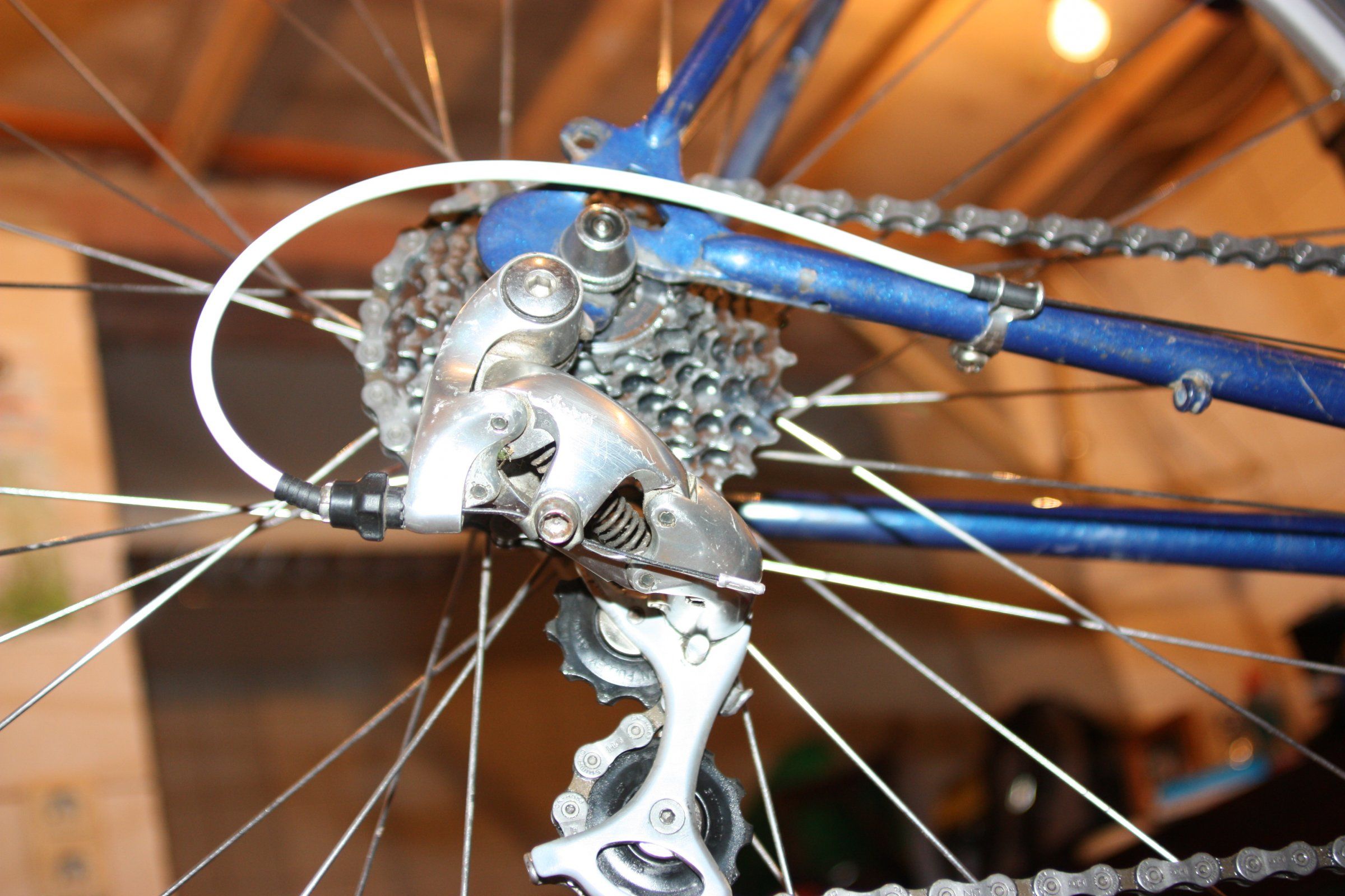

Und ergänzend gefällt mir die Plastiktülle auf der Zughülle nicht:
img_6055-jpg.409628
Die schiefe Stellung lässt vermuten das sie auch keine sichere Position hat.
Besser eine Tülle nehmen die eine straffe Verbindung zwischen Zughülle und Einstellschraube ermöglicht.
Und das Stück Hülle dürfte auch gern etwas länger sein. Und weshalb hier eine Schelle statt des angelöteten Zuganschlags verwendet wird verstehe ich ebensowenig...

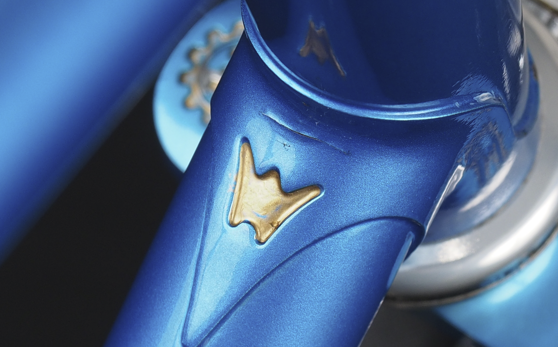

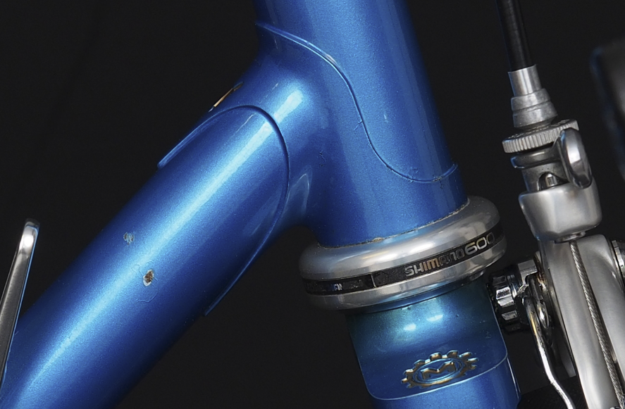

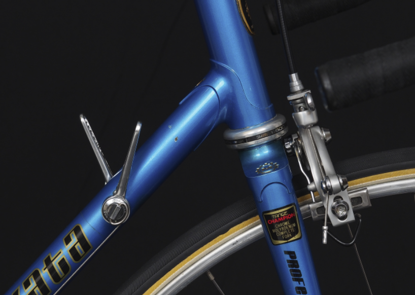

Bin nicht sicher, ob das hierher gehört - da es in diesem Faden aber sicher viele Experten für Rahmen und Co gibt, stelle ich nun diese Frage. An einem sehr gut erhaltenen Koga Miyata Renner mit Tange Champion Rohr habe ich auf dem Foto an der unteren Steuerrohrmuffe diesen Riss im Lack entdeckt:
Ist das bedenklich, d.h. rührt das von einer Stauchung her oder ist das lediglich ein Lackschaden? Falls es mehr als ein Lackschaden ist, kann bzw. muss man das reparieren? Wie gesagt, ansonsten ist der Rahmen fast makellos und es sieht nicht danach aus, als ob der Vorbesitzer einen Sturz hingelegt hat.
