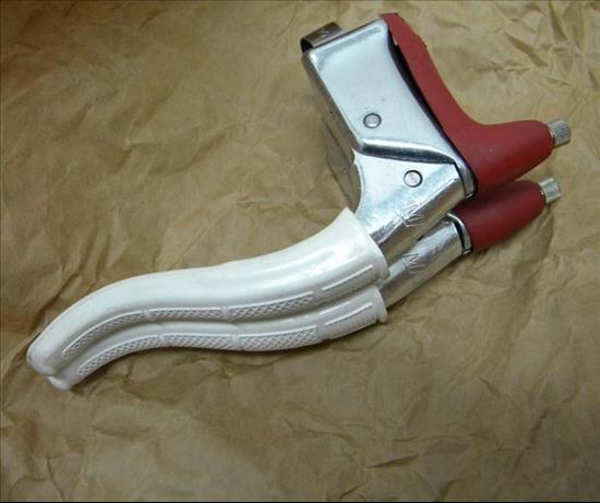

Die Gummierung ist doch prima! Griffiger als blankes Metall und man friert beim Bremsen nicht so an die Finger. Ich würde sie auf jeden Fall dranlassen. Es gab ja auch mal Gummiüberzüge für Rennbremshebel. Nicht ohne Grund, nehme ich an.
Ein Grund wird hier ausfürhlich beschrieben: https://de.wikipedia.org/wiki/Windchill. Ein anderer ist. die Griffe sind aus einer Zeit wo nicht wie heute hoch entwickelte Funktionskleidung gab. Und selbt einfache Wollhandschuhe waren nicht billig, konnte sich so mancher früher nicht mal eben leisten.
Wenn es so kalt ist daß ich beim Bremsen kalte Pfoten kriegen würde, fahre ich mit Handschuhen. Griffigkeit ist kein Thema, beim Ziehen ist das ja eine formschlüssige Verbindung und meine Pranken passen perfekt in den Knick. Die Überzieher hatte ich abgepuhlt weil die angemackt waren, darunter hatte ich eine matte/raue Oberfläche erwartet. Zu meiner freudigen Überraschung sind die komplett poliert.

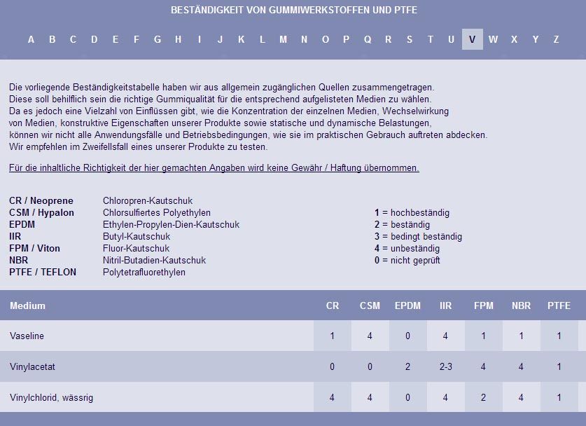

Butylkautschuk, das Material der allseits bekannten Fahrradschläuche, wird leider von Vaseline angegriffen. ;)
Wie um Himmels willen, kommt Vaseline, wenn jemand meinetwegen, um 3,95 für irgendwas zu sparen, seine Tretlagergewinde damit einschmiert, an Butylkautschuk, das Material der allseits bekannten Fahrradschläuche?
Durch hemmungslose Überdosierung und den mörderischen Fahrtwind? :confused:
