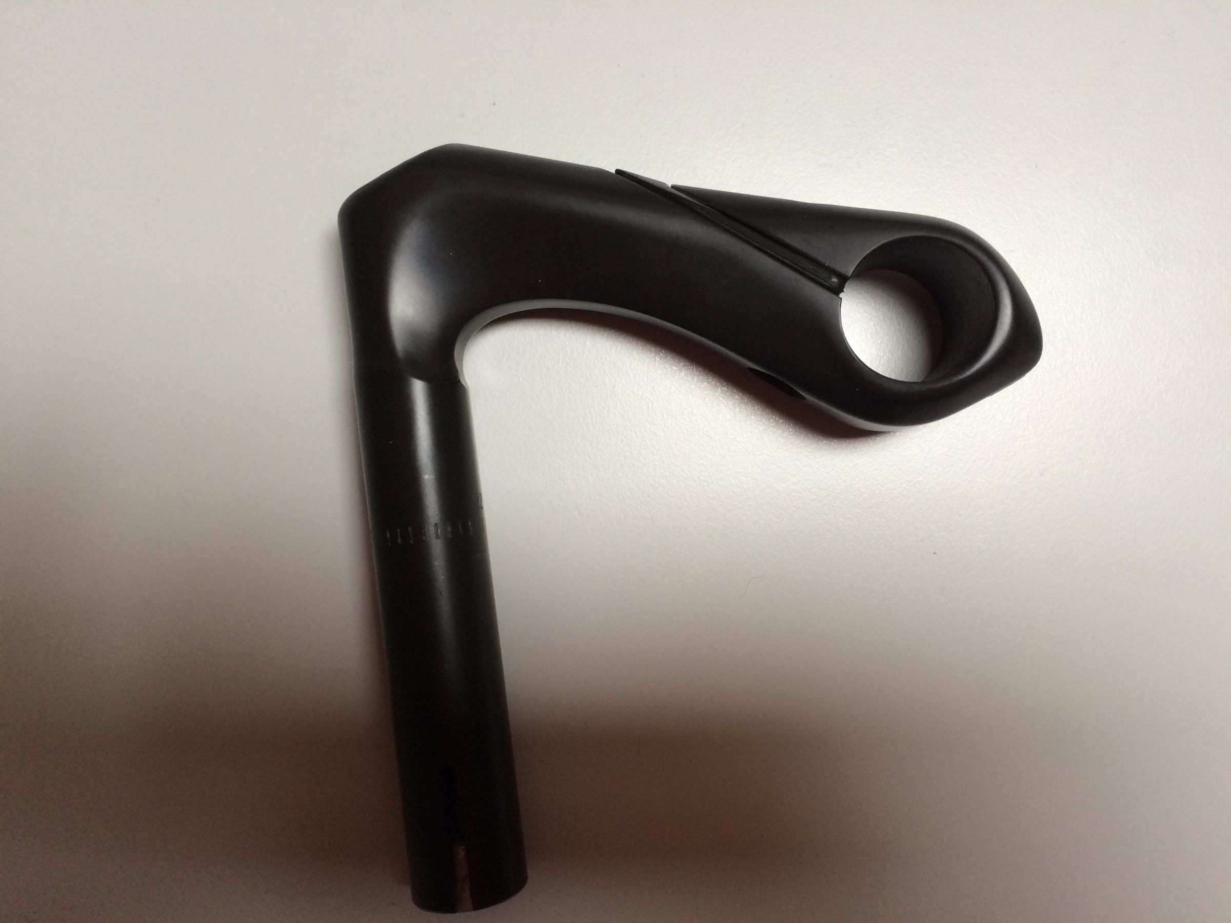

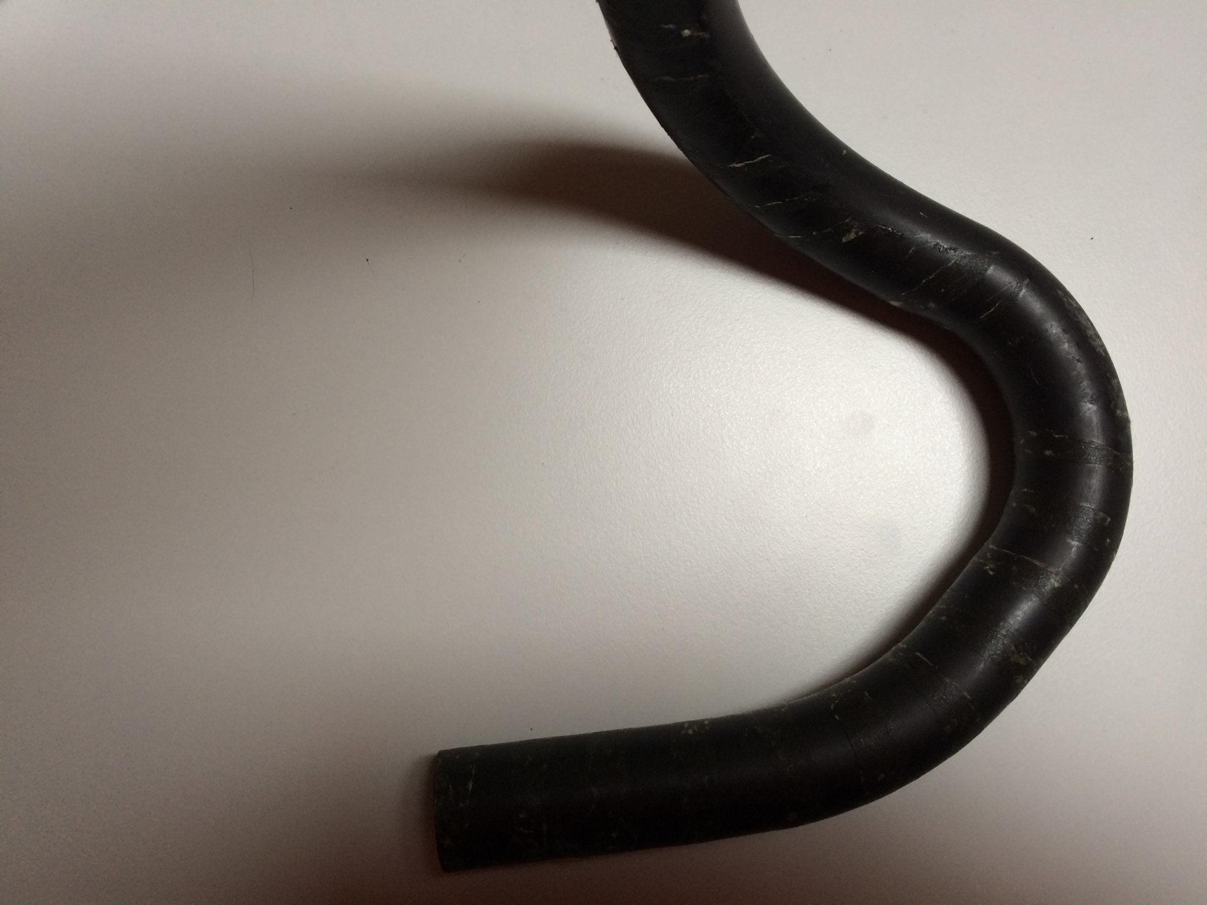

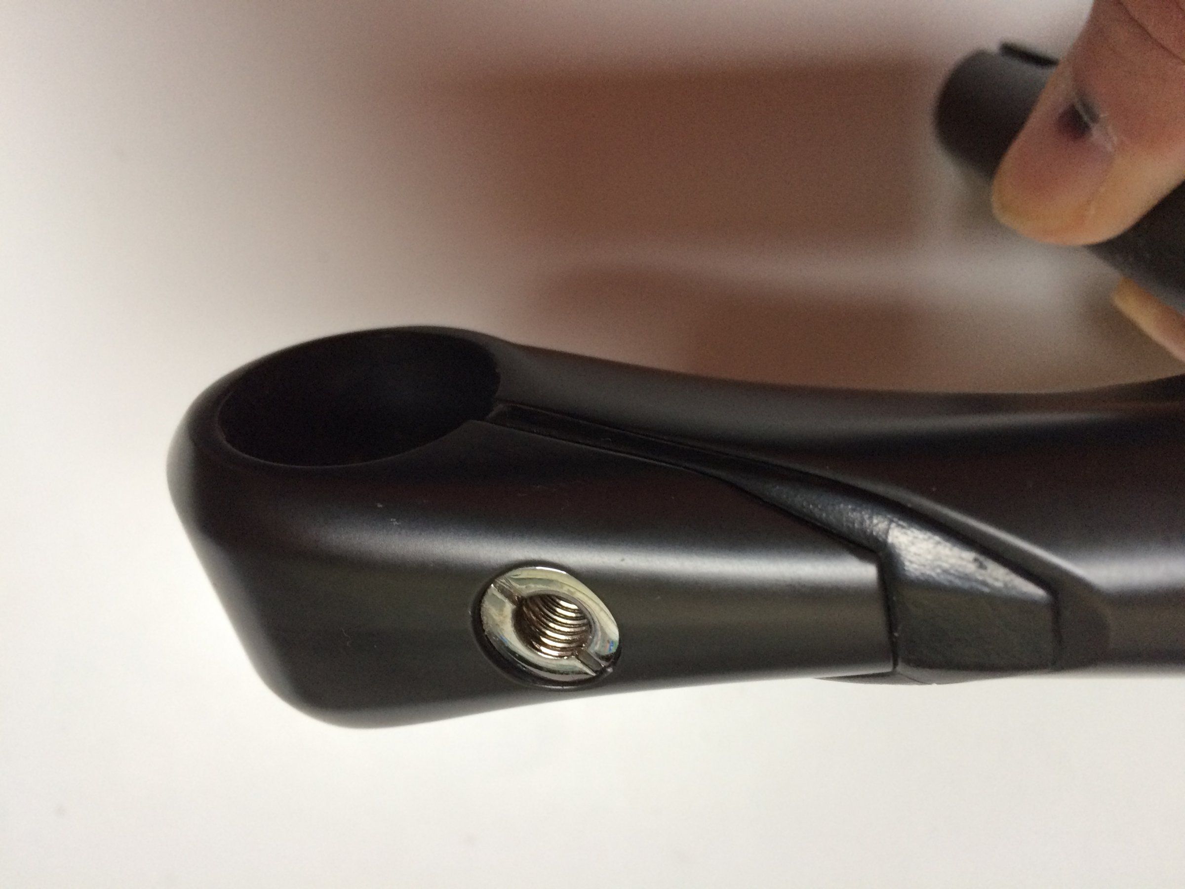

NEUE FRAGE: Kann mir bitte jemand sagen, wie ich einen Modolo "Equipe"-Lenker in den Modolo "Equipe"-Vorbau bekomme? Die untere Schraube des Vorbaus ist vollständig gelöst, trotzdem klemmt er in der Krümmung des Lenkerbügels. Muss die obere Schraube rein- oder rausgedreht werden? Oder muss der Gummi entfernt werden? Oder muss ich lediglich rohe Gewalt anwenden? Helft mir bitte.
Die Schraube ganz heraus drehen, von oben in die Hülse schrauben und ein Geldstück in den Spalt schieben.
