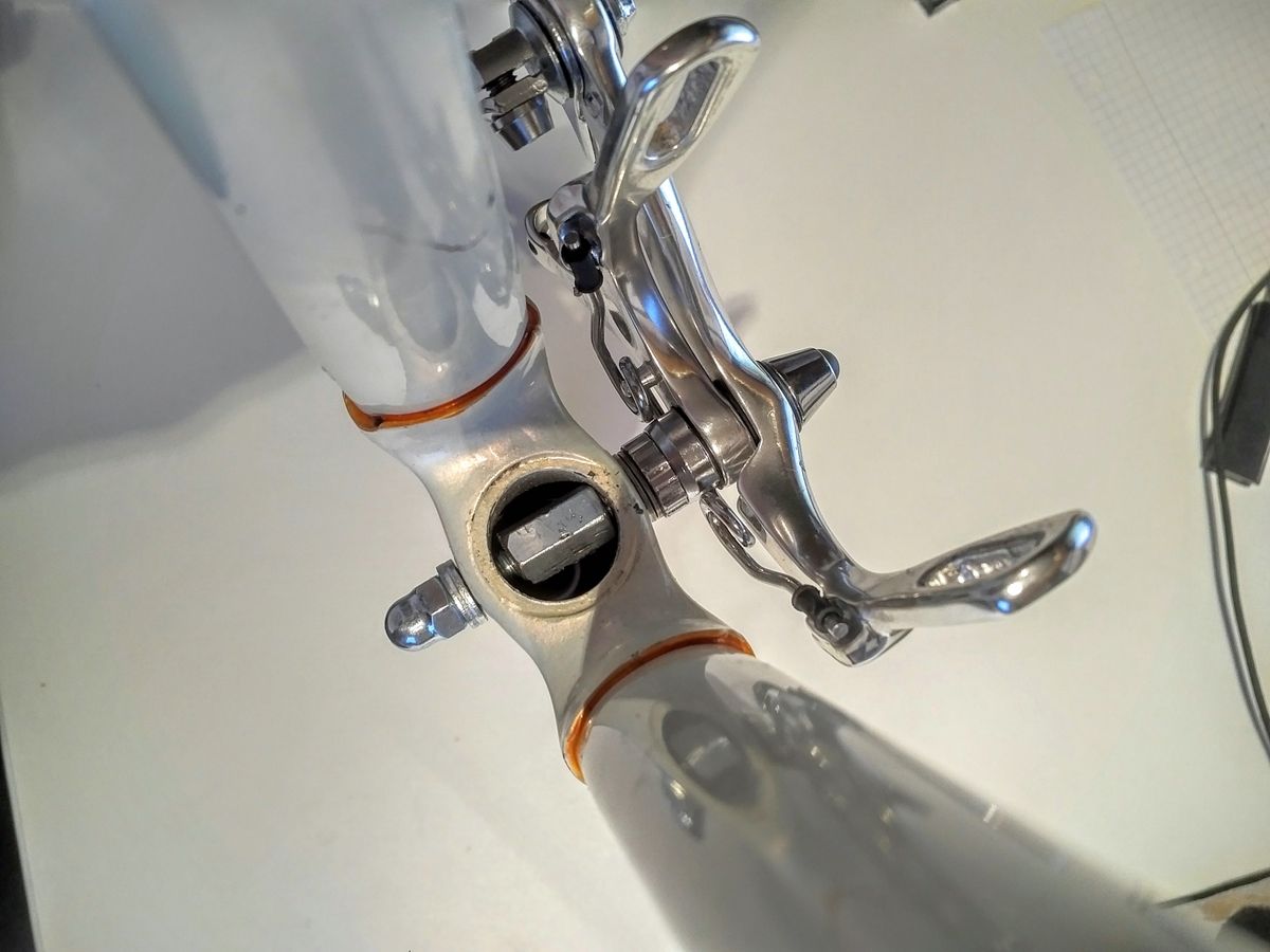

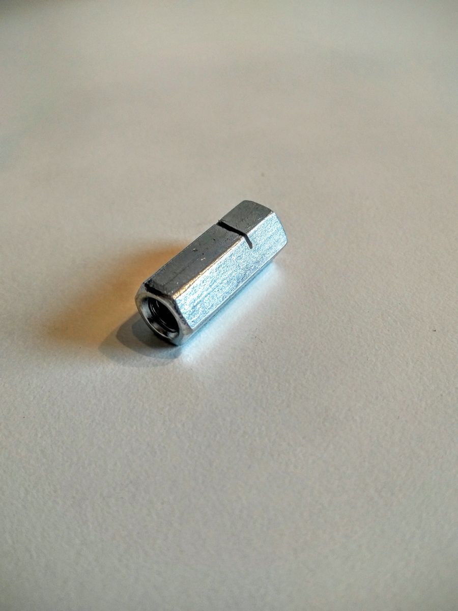

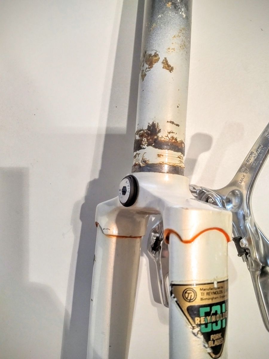

Da mir das ganze auch etwas schmächtig vorkam, hab ich heute mal biss was versucht. Zuerst im Baumarkt ne Langmutter und Gewindebolzen mit Inbus geholt:
Langmutter auf die richtige Länge abgesägt:

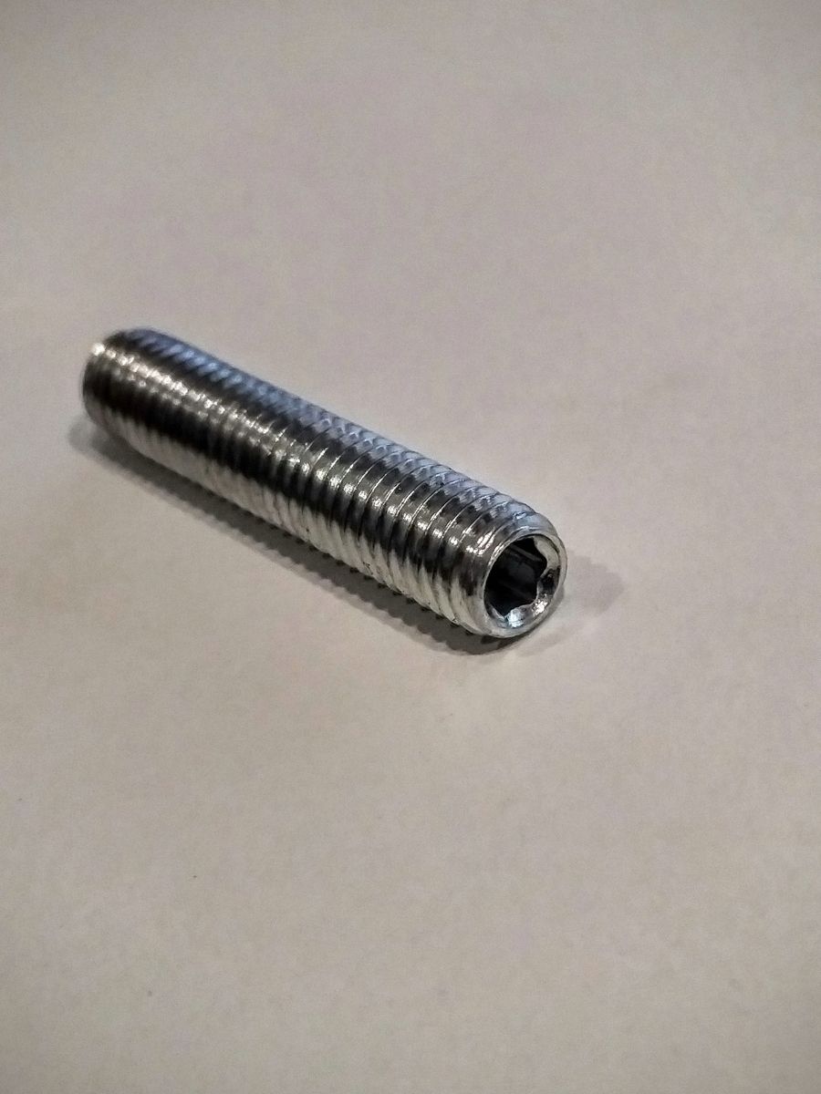

Dann der erste Versuch. Der Gewindebolzen ist leider etwas zu lang, es gab ihn nicht kürzer und mein Versuch, ihn zu kürzen, dauerte fast eine halbe Stunde, da war aber erst die eine Hälfte durch.. Daher den nächsten langen Bolzen probehalber mit zwei Unterlegscheibchen und Hutmutter befestigt, das sah aber grauenhaft aus und gefiel mir gar nicht:

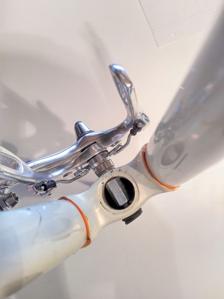

Also wieder ab in den Baumarkt, 6er Inbusschraube mit 20 mm Länge geholt, als Dichtung von einem Ohrstöpsel den Gummi drangeplöppt und angezogen... Der Gummi wird bald durch einen O-Ring ersetzt.
Und fertig!
Anhang anzeigen 387639 Anhang anzeigen 387640
Interessant. Könnte mich dazu verleiten, das auch so zu machen :D:daumen:
Warum sollte man aber wegen einer Langmutter und einer Schraube so was veranstalten?
So wie der Nick das da oben im Bild gezeigt hat ist das aber auf jeden Fall gefährlich. Wenn dann mit passenden Unterlegscheiben und Sechskant Mutter und das wäre auch nur besserer Pfusch.
Wie heißt es doch so schön: "Das kannste schon so machen - aber...":p.
Das Thema hatten wir vor ein paar Monaten schon. Ich habe damals auch meine Bedenken geäußert aber es kam größtenteils: "was soll da schon passieren - hält doch!"
Ich würde mit so einer Konstruktion keinen Meter fahren, dafür sind mir mein Leben und Gesundheit zu wertvoll. Wenn man ein Rennrad gemäß seiner Bestimmung benützt ist das schon fast grob fahrlässig sich selbst gegenüber.
Nur ein Beispiel: Auf der Eroica gab es steile Abfahrten und das tlw. auf Schotter und üblen Buckelpisten; wenn Du da bremst kommt da schon richtig Druck drauf...
Dann bin ich nach der Eroica in Kärnten einen langen steilen Anstieg gefahren, bergab waren es dann nur die halben Kilometer - glaube mir da willst Du keinen Materialbruch haben, denn da geht es tlw. doch ordentlich runter nach Ende der Straße :eek:
Auch im Stadtverkehr muß man vielleicht ein mal ordentlich in die Eisen - überleg es dir einfach nochmal!
Edit: Die Anwort bezog sich in erster Linie auf die Hülsenmutter in der Gabel weiter oben
Oli: Hält bombenfest und geht auch wieder easy zum Demontieren.
@Alex73 :
die jetzige Lösung ist definitiv fest und durch die Langmutter auch noch verstärkt. Ich würde sogar sagen, dass das mehr aushält als der normale Gewindebolzen.
Ich habe mir darüber schon Gedanken gemacht und denke, wenn ich eine Langmutter statt der Hülsenmutter in die Gabel einschraube, dass der Gewindebolzen der Bremse zur Hälfte in der Langmutter drin ist, kann ich eine weitere Gewindestange auf der Gabelrückseite in die Langmutter eindrehen und mit einer Hutmutter sichern.
Dadurch halbiere ich die auftretenden Hebelkräfte.
:rolleyes:Das ist , mit Verlaub , Unsinn :eek:
Die Kräfte stützen sich an der rückseitigen Anlagefläche des Bremsbolzens vorne am Gabelkopf ab , das sollten schon 2 ebene Fächen sein die da aufeinander gepresst werden .
Und die Anzugskraft ( Presskraft) einer M6 Schraube ist mehrfach höher , es ist völlig Latte wie lang der Bolzen nach hinten geht , selbst bei 1 Meter Länge wären die Kräfte an der Anlagestelle Bremse/Anschraubfläche gleich ( da , und nur da , spielt die Musik ).
Biegekräfte an der Anlagefläche sind gar nicht da , es sei den die Flächen wären uneben/konkav , oder die Bremse ist lose , also die Anzugskraft der Befestigung nicht mehr da .
Ausserdem bleiben die "Kräfte" gleich , wie soll da ein Einfluss auf die Bremskräfte passieren .
Selbst ein ca. 1,5mm dickes Blech (Pletscherplatte) als Bremsbefestigung hält da auch .
Also der Trick innen eine Hülsenmutter rein zu machen hält genauso .
Bedenken bestehen für mich nur weil die Anlagefläche der Hülsenmutter innen im Rohr sehr klein und nicht plan ist , daher würde ich an der Stelle eine dickere Scheibe an einer Stirnseite verrunden ( damit im Rohr gut anliegt ) und eine simple M6 Mutter mit einem zierlichen 10er Schlüssel reinfummeln ( gerader Ringschlüssel z.B. ).
Danke @Flat Eric für deine Erläuterung, da gebe ich dir sofort Recht. Wie man vielleicht bei der endgültigen Lösung sieht, habe ich die Auflagefläche der Langmutter bisschen runder abgeschliffen, sodass sie jetzt fast komplett bündig zum Innenrohr anliegt.

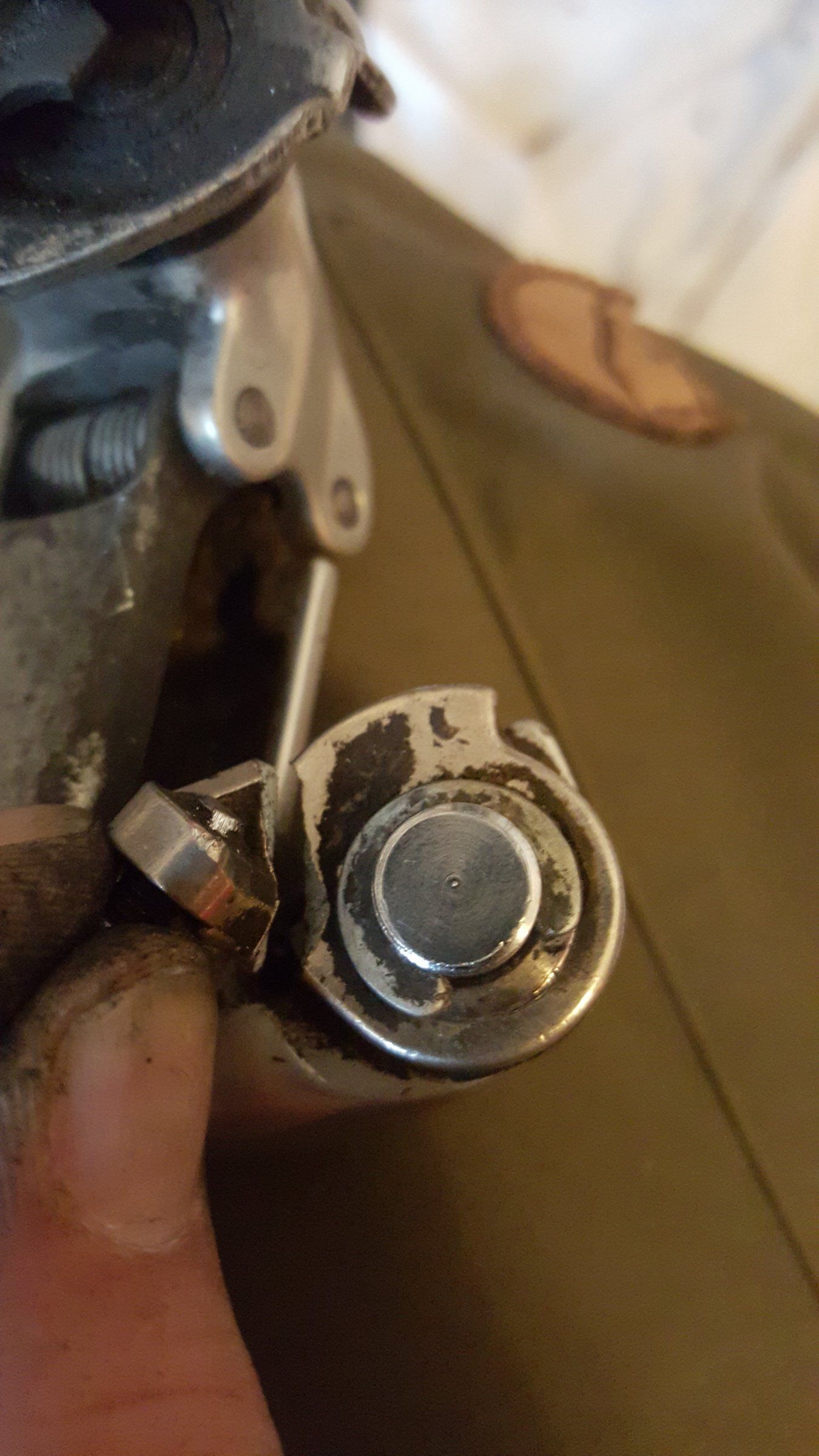

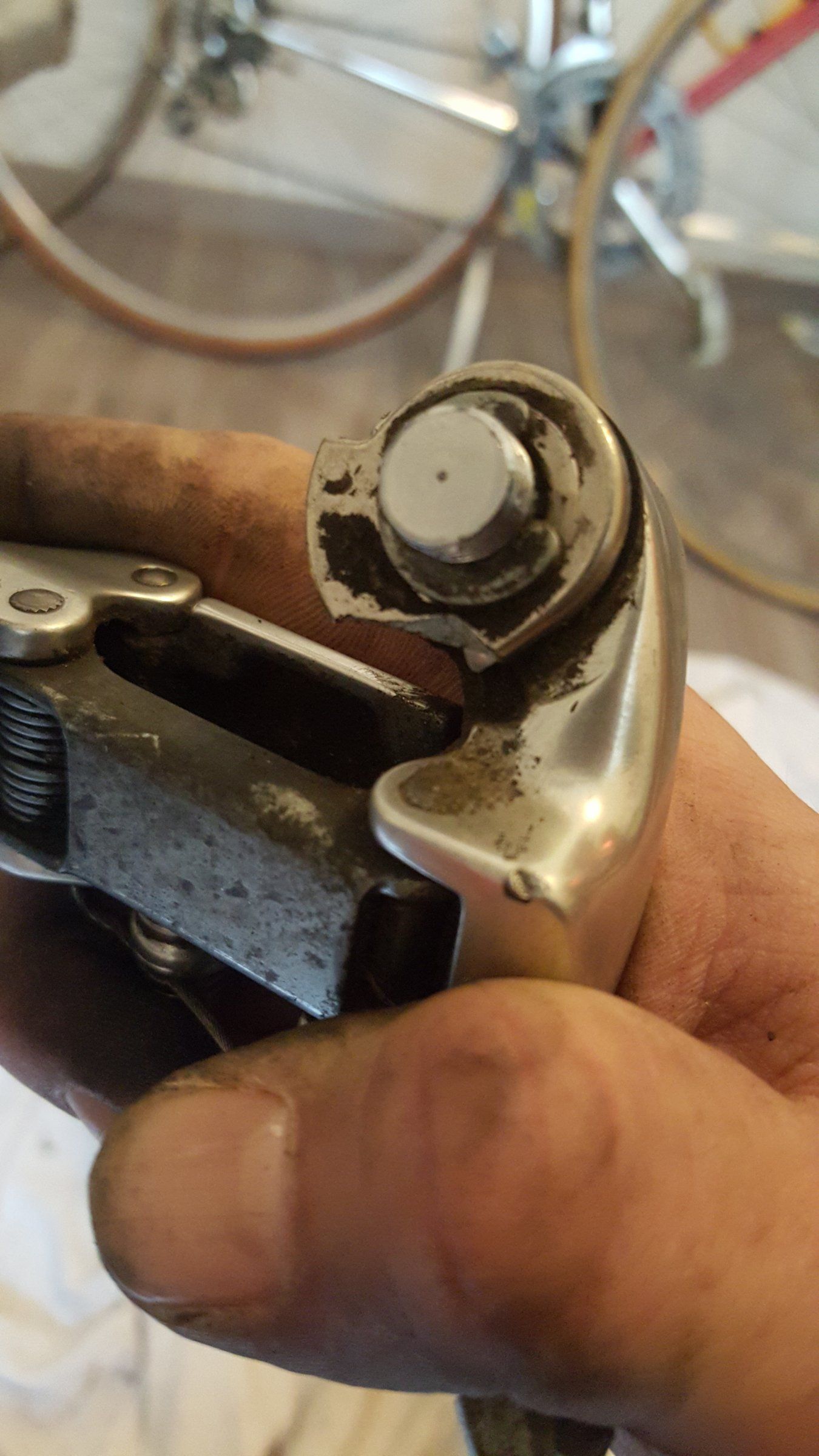

Ich habe ein Problem mit meinem rechten Record-Ergo. Der Aluminiumstift für die Bremsschnellentriegelung im rechten Hebel ist wohl defekt.
Bild von Velobase geklaut
Anscheinend wird der Stift sonst durch die Spannung einer internen Feder gehalten, nun hängt er aber nutzlos herum. Ich kann zwar den Stift in Position drücken, sodass er den Hebel wie vorgesehen arretiert, aber er hat rutscht bei der ersten Erschütterung heraus und die Bremse geht auf...
Hat da jemand Tips für mich?

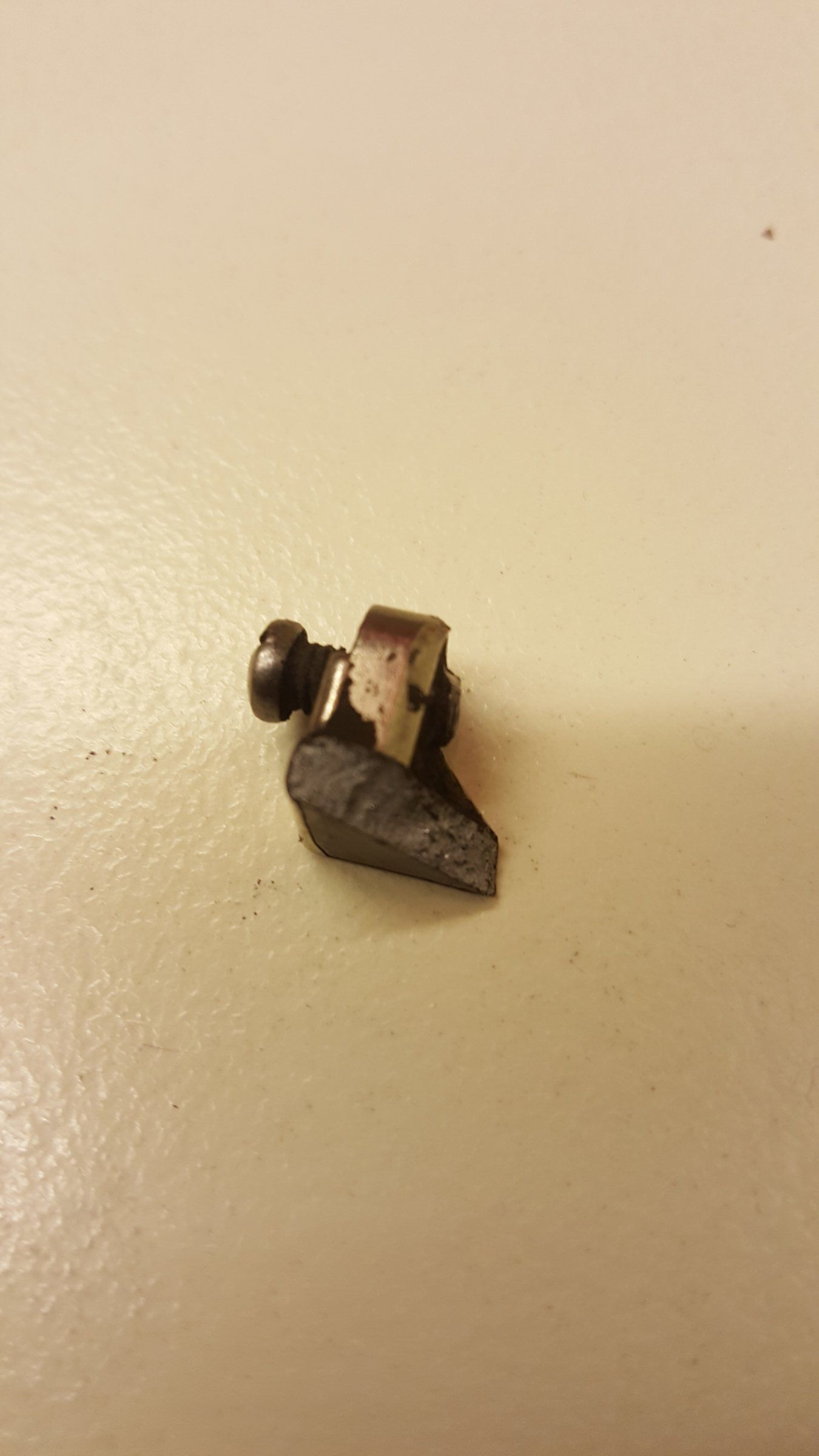

Habe gerade mein erstes Rad mit Campagnolo Schalterei bekommen und leider gleich feststellen müssen dass am Schaltwerk ein Teil abgebrochen ist :(
Jetzt meine Frage:
Kann man es reparieren oder den Teil austauschen oder muss ein neues Schaltwerk her?
