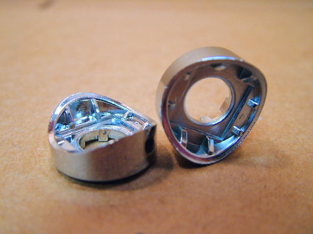

Würde gerne Shimano 600ex Schalthebel auf nen Camapagnolo Anlöt Sockel befestigen. Funktioniert auch alles schön und gut, nur bräucht ich noch Konkave Unterlegscheiben/"Schalthebelauflagen". Weiß wer wo man solche einzeln bekommt? Und überhaupt welche da passen?
danke & gruß,
max
Denke mal, dass das die richtigen wären :rolleyes:
Wenn Du einen Stahlrahmen hast ja, das sind Schalthebelsockeladater für Stahlrahmen. Gibt es wohl nicht mehr auf dem freien Markt und nur noch mit Rahmenschalthebeln zusammen...
Sieht jetzt ein wenig nach übertriebener Erwartungshaltung aus. Wie groß ist der aktuelle Markt für neue Stahlrahmen mit Rahmenschalthebeln?
Es gibt, zumindest von Shimano, noch 8fach /10fach / 11fach Rahmenschalthebel und Lenkerendschalthebel. Sockeladapter sind wenn überhaupt noch für Alurahmen vorhanden, für TT-Rahmen gedacht oder das ganze wird deutlich teurer. Also wird man sich halt mal bemühen müssen die passenden Adapter mit nicht unbedingt benötigten Schalthebeln zu organisieren bevor jemand auf die Idee kommt die Adapter wegzuwerfen...
