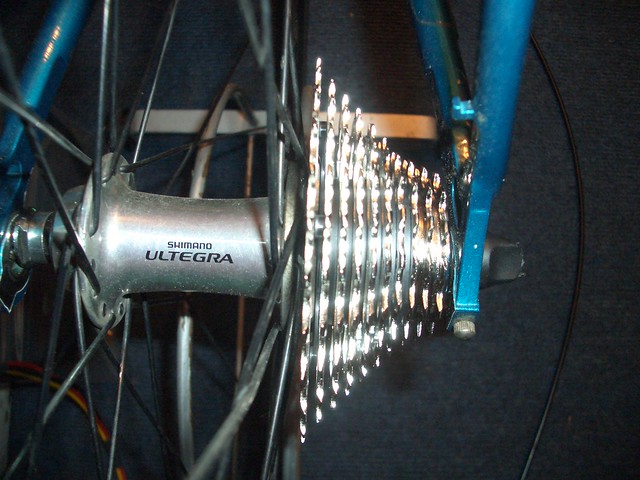

Das ist ein Shimano 8f-Freilauf, und der geht nunmal von 8 bis 10fach. Ist ja nicht so kompliziert wie bei C...
Ich würde den Spacer rausnehmen und die Kassette mal draufschieben, dann müsste sich das Rätsel lösen :)
Ja, richtig.
Den Spacer habe ich von Anfang an rausgenommen.
Ist aber schon gewöhnungsbedürftig, wenn man sonst nur mit Schraubkränzen arbeitet. :D
...Aber ist das normal. das der Lockring nur 1,5 Umdrehungen drauf geht ?
NEIN!
Vielen Dank für eure Hilfe.
Nach Bestätigung der Maße durch die 105er habe ich Kassette nochmal ausgepackt.
Ihr habt recht.
Es ist sauknapp, geht aber.
Ich denke nicht, dass du den Lochring mit 40NM angezogen bekommen hast, wenn er nur 1,5 Umdrehungen draufging, somit: nein.
Jein. Habe gerade eine rumliegende 8f-Kassette auf eine FH-5600 gesteckt. Der Abschlußring lässt sich 1,5 Umdrehungen bis zum Anschlag reindrehen, dann schafft man mit den Fingern ohne Werkzeug noch eine halbe und mit dem Werkzeug sollte es auch noch eine halbe sein (aus der Erinnerung, habe hier jetzt kein Werkzeug benutzt).
Der Lockring soll doch nur die Ritzel so zusammenpressen , das die nicht auf dem Freilauf arbeiten und die Nuten zerstören .
Seitlich abrutschen können die Ritzel ja nun wirklich nicht .
Also langt das allemal so .
Handfest mit einem normallangen Werkzeug ist völlig ausreichend dafür , da sind ja auch noch diese Antirückdrehzähnchen dran.
Und die Distanzringe leicht auf einer planen Platte abziehen , die haben manchmal Grate , die eine sichere Anlage an den Ritzeln nicht begünstigen .
Jedenfalls hat sich bei mir da noch nie was gelöst , ich halte die 40 Nm auch für völlig gaga .
