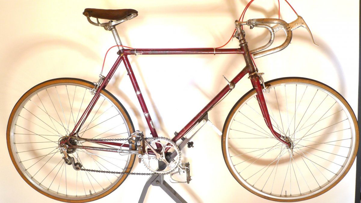

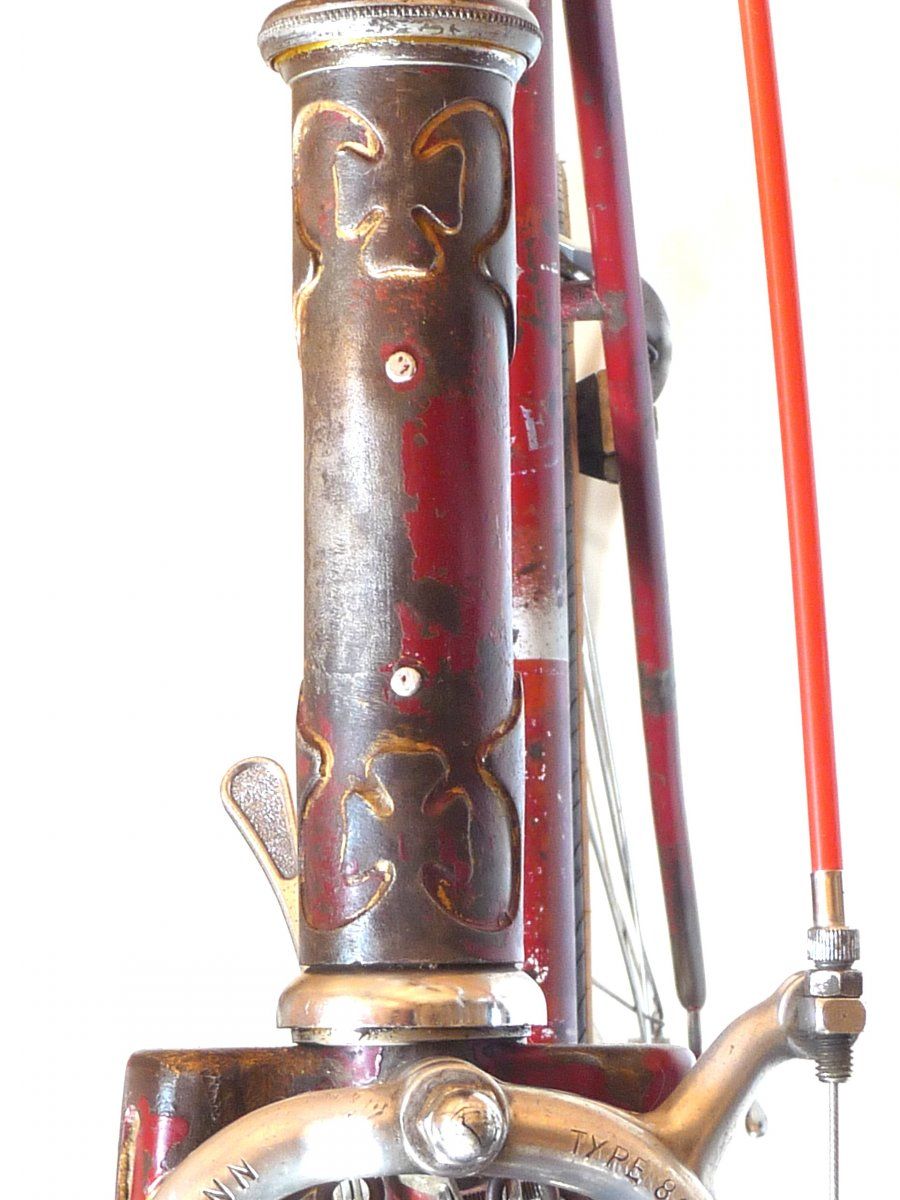

Der Plan ist zwar endgültig vom Tisch trotzdem meine Frage an die Liebhaber von Oldtimern:
Darf man so einen Rahmen neu lackieren? Ausser ein paar goldenen Stellen an den Muffen, Sattelstreben und der Gabel ist nichts mehr von Zeichnungen übrig und das Rot ist leicht zu finden.Anhang anzeigen 348073 Anhang anzeigen 348074
Nach meiner Ansicht : Jein ....:confused:
Das Problem nach einer Neulackierung ist : Der Kontrast zu den Anbauteilen , das passt einfach nicht mehr zusammen , und wenn du diese auch newertig auffrischt ( verzinken / verchromen / polieren etc. ) wirkt das Rad wie eine Replika oder Fälschung aus sonstwoher :eek:
ich würde das nicht machen , aber ich mag auch sonst keine blitzeblinke überrestaurierte Oldtimerfahrzeuge ...:cool:
genau; mit dem extrem weit vorne stehenden VR zwischen dem Lenker fühlt man sich um 50 Jahre zurückversetzt:)
Das Rad hat Charme und braucht keine Aufkleber. Die Muffen verraten den Hersteller: Automoto
