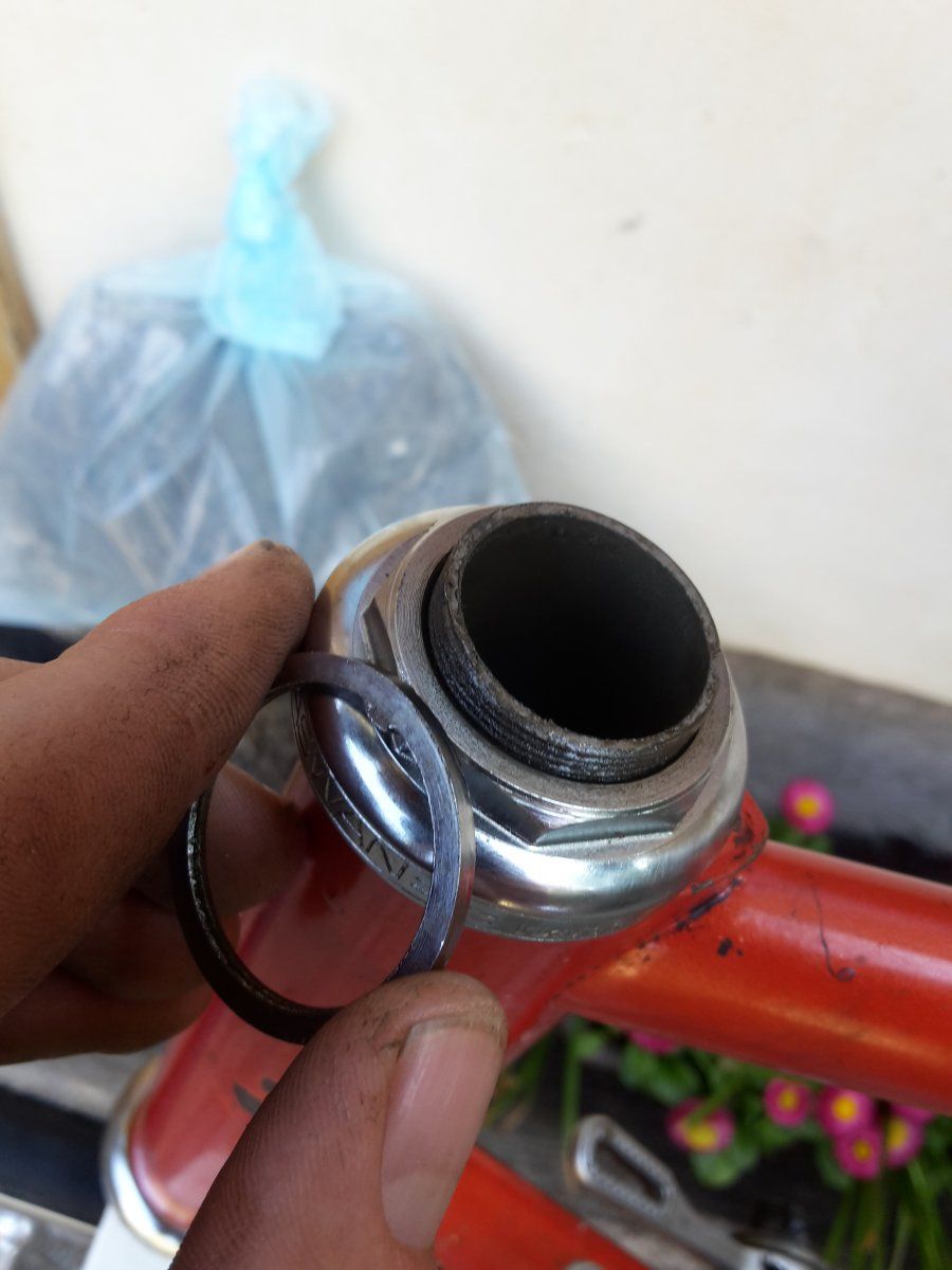

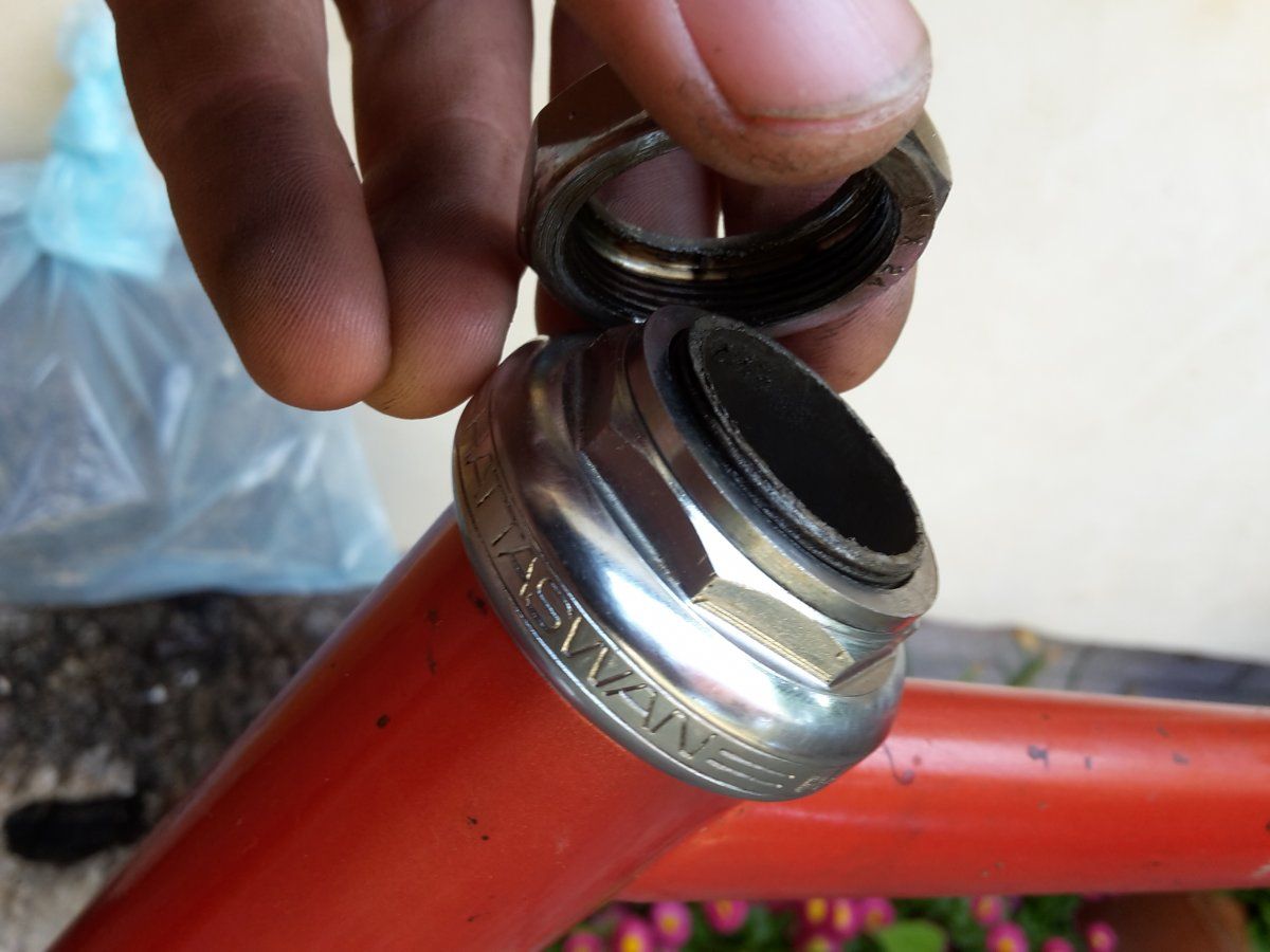

Kann ich bei dem Steuersatz diese kleine Scheibe einfach weglassen? Die Gabel ist sonst etwas kurz. Oder reicht der Rest vom Gewinde zum kontern?? :/
Die Scheibe dient ja dazu, das Freidrehen der Kontermutter zu verhindern. Weglassen würde ich sie nicht, ich galube auch nicht, dass du eine dünnere Nasenscheibe bekommst, sicherlich aber einen Steuersatz mit geringerer Aufbauhöhe.

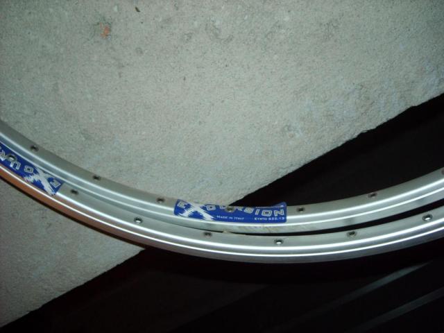

Hello.
Hat jemand von euch Erfahrungen mit einer Ambrosio Excursion Felge!? Sticker sagt Etrto 622.13
Hab jetzt schob zwei verschiedene Mäntel getestet und beide ginge sehr leicht drauf.
Beim aufpumpen springt der Mantel dann runter. Was ist da los!?
Grüße, J.
Bild aus den Netz:
Sicher das es nicht Schlauchreifenfelgen sind?
Sieht/fühlt man in den Felgen ein Felgenhorn?
Danke :)

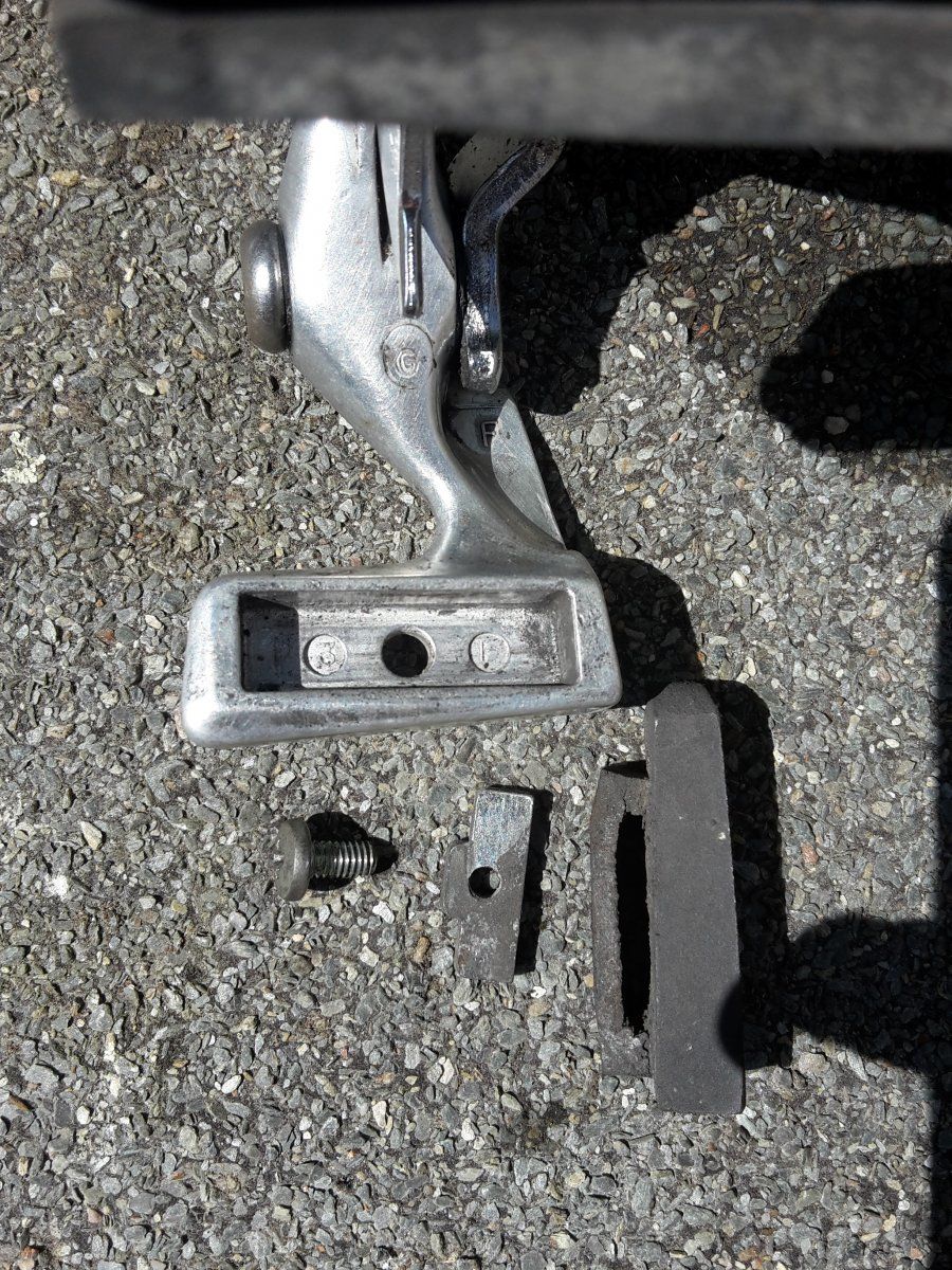

Jetzt stellen sich mir noch 2 weitere Fragen..
1 wie genau ordne ich die Teile beim anbauen dieser bremse an? Hat jemand solche verbaut und ein beispielbild?
2 hat jemand eine Idee für passende Bremsbeläge? :D Achtung der bremsschuh hat keine clincher :DD
Danke schonmal :)
Wenn die Ziermutter richtig gekontert ist, dreht da nichts frei.
Weglassen der Nasenscheibe ist normalerweise kein Problem und hier die einfachste Möglichkeit.
