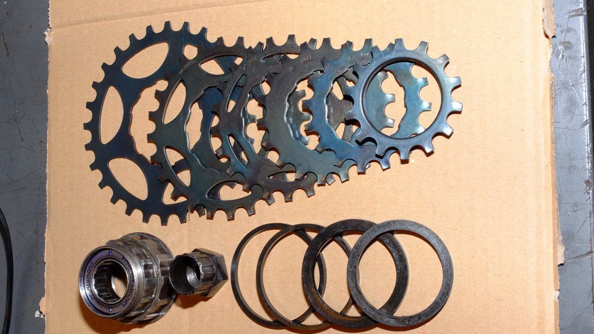

@ Kogafan :
Die "Ritzelpakete" heissen Schraubzahnkranz !
Mit 2 Kettenpeitschen bekommst du beide zerlegt , letztes festhalten , und das 1. kleine abschrauben , sitzt manchmal bombenfest , hat ganz normales Rechtsgewinde .
Dann bleiben aber beide Freiläufe auf der Nabe , für die Freiläufe braucht du sogenannte " Abzieher , für den Shimano MF-ZO12 den hier , der unten neben dem Freilauf liegt
Der nennt sich TL-FW30 , und die Zähnchen passen genau in die Innenverzahnung , die in dem Freilauf ist ( schau mal genau hin zwischen Achsmutter und Gehäuse ).
Die Ringmutter mit den 2 Löchern hat damit nichts zu tun !! . Anhang anzeigen 329267
Das Bild zeigt den zerlegten Schraubkranz und den von der Nabe abgeschraubten Freilauf.
1. Ritzel geschraubt , die hinteren gesteckt mit den Distanzringen dazwischen .
Dein "Regina Schraubkranz" ist kein Regina , sondern ein Maillard "Atom 77" Schraubkranz ! Und dafür benötigst du natürlich einen anderen Abzieher .
Der Shimano Freilauf klickert nicht mehr , weil das Schmiermittel darin verharzt ist , den solltest du in Lösungsmittel baden und das Zeug ausschwemmen .
Anmerkung :
Exakt solch einen Shimano Kranz in 6 fach ; 14 - 28 habe ich noch hier , wenn du Interesse hast sag bescheid , der ist überholt und die Kränze nahezu neu ( nämlich den auf dem Bild ) .
Schick mir eine PN wenn du möchtest .
@Flat Eric Danke für Deine Hilfe. Den Abzieher für den Shimano Kranz habe ich und nachdem ich den Maillard Kranz 24 Stunden mit WD40 bearbeitet habe surrt auch der Freilauf wieder! Danke für die guten Tipps.:)
