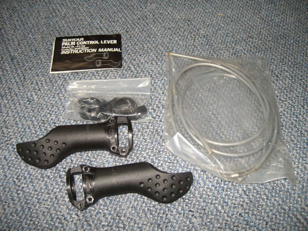

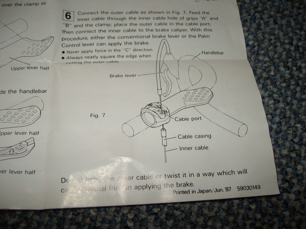

Die Cross-Zusatzbremshebel sind natürlich effektiver, da sie direkt auf den Zug wirken. Hier wird nur der Bremshebel mit einem Hilfshebel bewegt.
Mein Vater hatte vor 35 Jahren so was an einem Motobecane Tourenrad. In Unterlenkerhaltung kann man mehr Kraft auf die Hebel bringen ;-)
Aber bei offen verlegten Bremszügen wirst Du wohl kaum eine andere Lösung finden.
Es gibt noch die Suntour-Wippen. Auf dem Oberlenker montiert und nur für außen verlegte Züge.

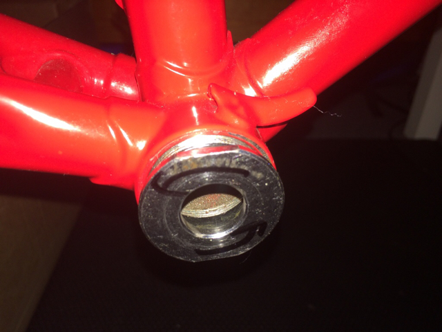

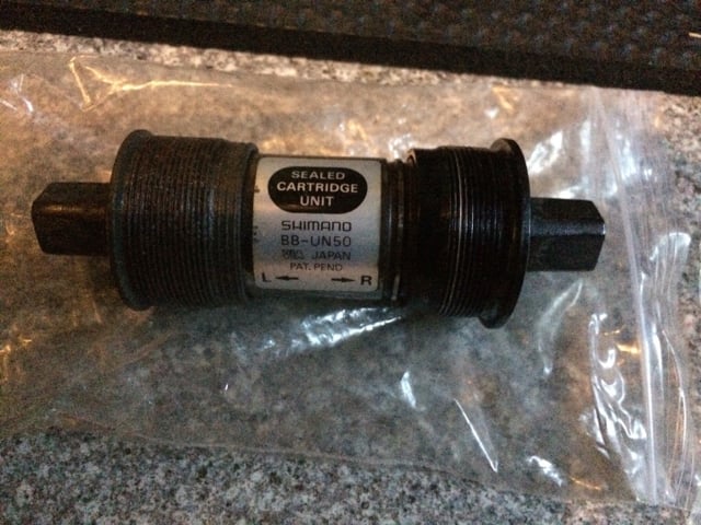

Ich gehe stark davon aus, dass es ISO ist, denn die Lagerschalen die ich passend hier liegen hab sind von einem Raleigh aus den 80ern.
Hab auch nochmals versucht etwas zu messen/Fotos gemacht:
Nicht passendes Patronenlager (zu dick)
Passende Lagerschale rechts (Linksgewinde)
Versuch der Messung des Durchmessers (durch Gewinde nicht so einfach)
Linke Lagerschale (Rechtsgewinde)
Messung der selbigen
Versuch das Tretlager zu vermessen.
Mit dem Durchmesser kann man ITA von den anderen unterscheiden, CH und BSA liegen zu dicht beieinander. Deshalb mein Rat, die Steigung zu vermessen...
Davon abgesehen: wenn Lagerschalen von einem Raleigh passen, ist es sicher kein Schweizer Gewinde. Es gab dann noch ein Raleigh Sondergewinde mit 26tpi, aber das ist extrem selten und wird hier sicher auch nicht zutreffen.

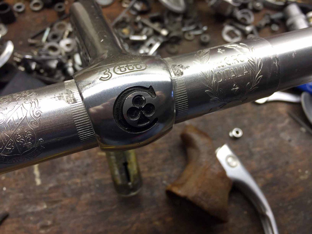

Sind die beiden Riefen, jeweils fühlbar tief, ein Problem? Stichwort: Kerbwirkung? Oder soll ich mir keinen Kopf machen und fahren? Da war ein Tacho montiert …
Ich würde denken nein, vor allem liegen die gut im Blickfeld, falls sich da tatsächlich ein Riss bilden sollte, siehst du es beim fahren...
Würde da vorsichtig mit einer Polierpaste mal dran gehen und schauen, ob es damit glänzend wird. Vorher drumherum alles abkleben. Wenn schon dunkle Punkte zu sehen sind, ist Korrosion im Gange. Sollte man dann besser rausschmirgeln/-polieren. Allerdings waren diese Lenker mit den ganzen Gravuren und den Einstellstrichen per se schon geschwächt und anfällig für Korngrenzenkorrosion.
