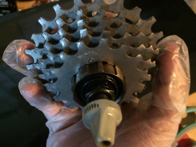

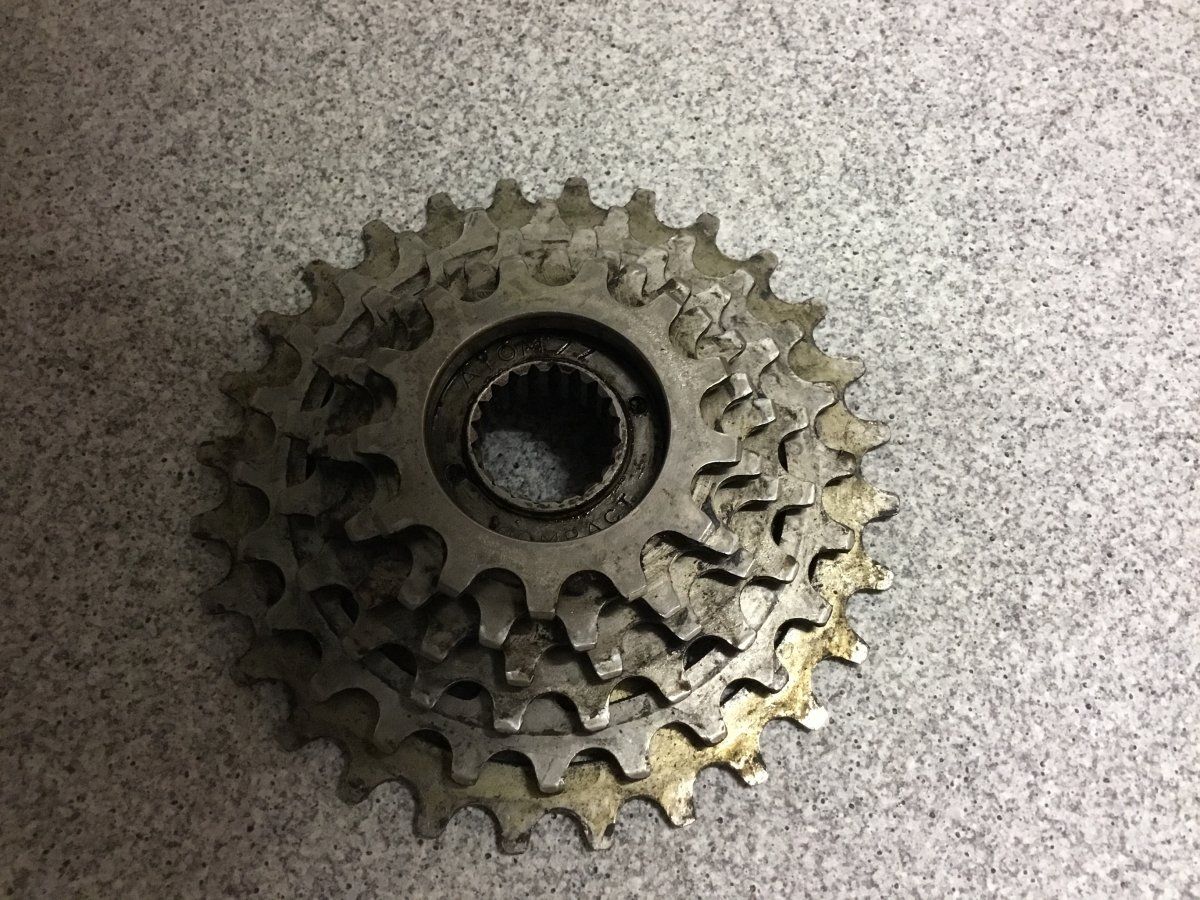

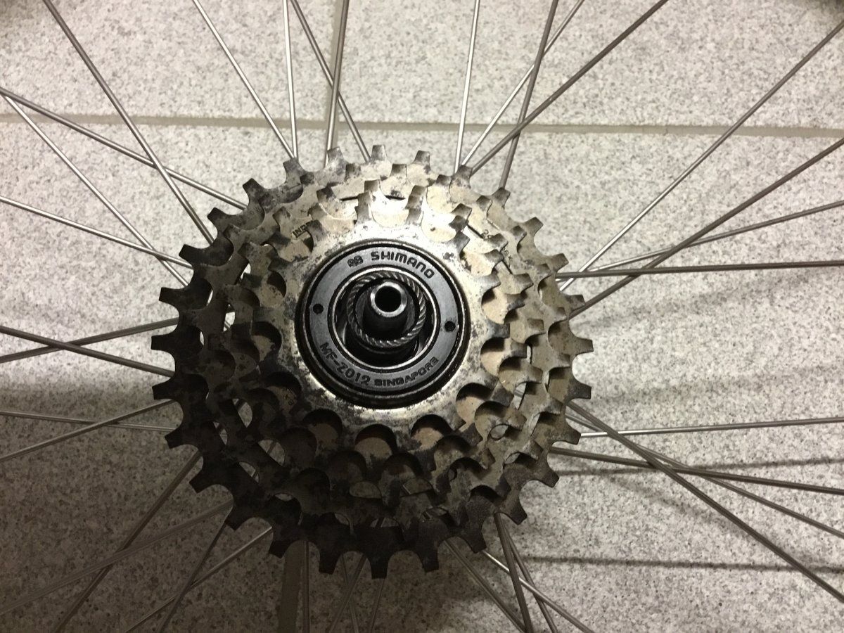

Habe in Neerkant 2 UG ritzelpakete erworben, 1x5fach shimano 14-28 und ein mal 6fach Regina 13-28 beide mit BSA Gewinde! Wie kann ich denn die einzelnen Ritzel demontieren? Einfach 2 Kettenpeitschen oder muss ich bei dem shimano Kranz diesen inneren verschlussring demontieren und wenn ja wie?
der 6fach Kranz ist von den ritzel her schöner (noch nicht gesäubert) aber man hört keinen Freilauf:( hat das was zu bedeuten?

Die "Ritzelpakete" heissen Schraubzahnkranz !
Mit 2 Kettenpeitschen bekommst du beide zerlegt , letztes festhalten , und das 1. kleine abschrauben , sitzt manchmal bombenfest , hat ganz normales Rechtsgewinde .
Dann bleiben aber beide Freiläufe auf der Nabe , für die Freiläufe braucht du sogenannte " Abzieher , für den Shimano MF-ZO12 den hier , der unten neben dem Freilauf liegt
Der nennt sich TL-FW30 , und die Zähnchen passen genau in die Innenverzahnung , die in dem Freilauf ist ( schau mal genau hin zwischen Achsmutter und Gehäuse ).
Die Ringmutter mit den 2 Löchern hat damit nichts zu tun !! .
Das Bild zeigt den zerlegten Schraubkranz und den von der Nabe abgeschraubten Freilauf.
1. Ritzel geschraubt , die hinteren gesteckt mit den Distanzringen dazwischen .
Dein "Regina Schraubkranz" ist kein Regina , sondern ein Maillard "Atom 77" Schraubkranz ! Und dafür benötigst du natürlich einen anderen Abzieher .
Der Shimano Freilauf klickert nicht mehr , weil das Schmiermittel darin verharzt ist , den solltest du in Lösungsmittel baden und das Zeug ausschwemmen .

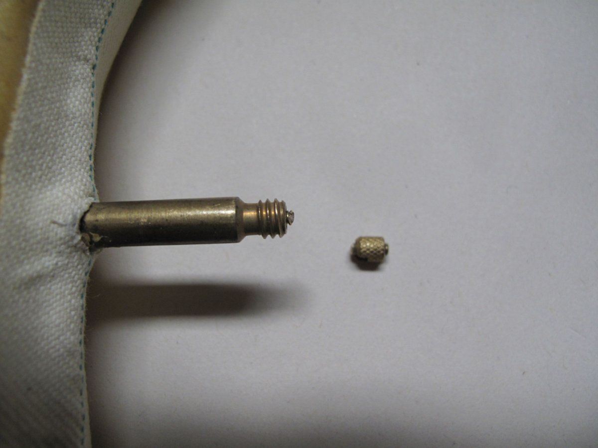

Ist das noch zu retten? Beim ersten Aufpumpen eines noch nicht aufgezogenen Schlauchreifens habe ich den Ventilkopf abgerissen. Kann ich den Schaft absägen, Gewinde reinschneiden und ein Ventil einschrauben (mit Loctite). Funktioniert das bei 8bar Druck?

Prinzipiell ist das Ventil doch nicht undicht. Man kann den Reifen/das Ventil nicht mehr "sichern", aber die Kappe drüber und gut, oder übersehe ich da jetzt etwas?
Nö , das ist schon korrekt.
Peinlich wird es , wenn ,man beim aufpumpen den "Ventilrest" nach innen katapultiert ...:eek:

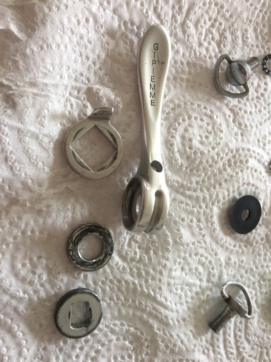

Ich wollte gerade Gipiemme Schalthebel probeweise am Viner Rahmen mit Campa Sockeln montieren. Die Anschlagscheibe passt nur sehr knapp auf den Sockel, die Friktionsscheiben mit rundem und eckigem Loch passen knapp aber doch nicht drauf. Die Flügelschrauben passen aber wieder? Bevor ich zum Feilen anfange: Gab es die Schalthebel eventuell auch für diese Shimano 4,5mm Sockel (also die mit dieser Nase) und ich habe einen Teilemischmasch oder ist das einfach nur eine zu geringe Fertigungstoleranz? Passen auch auf andere Campa Sockel nicht, habe ich probiert.
Jemand eine Idee?
