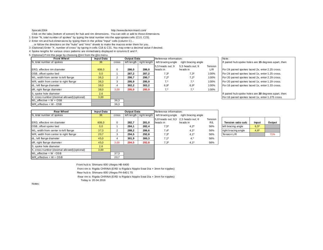

Ich komme mit den spokecalculatoren irgendwie nicht zurecht. Habe hier neue Rigida Chrina 28 Zoll in die Shimano 600 Tricolornaben (6400+6401) eingespeicht werden sollen. 36L. Kann wer da weiterhelfen?
Hab irgendwas mit 258/260 Länge im Kopf aber bin mir absolut nichtt sicher. Und wie sieht es mit der Speichendicke aus? Ist ja bei jeder Nabe anders, ode? Vielleicht hat auch jemand eine allgemeine Speichen-Empfehlung. Ist nämlich noch ziemliches Neuland für mich :)
Vielen Dank!
258/260 hört sich eher nach Bergfahrrad an, Größenordnung eher ~290 würde ich sagen.
Versteh ich jetzt nicht. Im Kopf haben ist schön und gut aber die Speichenlänge wird ganz konkret anhand BCD der Felge, Abmessungen der Nabe sowie Kreuzungszahl berechnet. Dann gibt es noch Präferenzen zum Auf- oder Abrunden der Länge je nach lieferbarem Material.
Allgemeine Speichenempfehlung wäre z.B. Saphim Laser 2,0 / 1,5 / 2,0 vorn und hinten links, Saphim Race 2,0 / 1,8 / 2,0 hinten rechts für aktuelle Laufräder, klassisch halt etwas dicker.
Kommt auf die Kreuzungen an, denke ich. 260 dürften radial verlaufende Speichen sein. Aber mit so wenig Infos kann man leider überhaupt keine Ferndiagnose abgeben. Und es wird hier einige geben, die mehr Ahnung davon haben als ich, deshalb halte ich mich in der Hinsicht mit Tipps/Rat zurück.
Im Kopf kann man das ja nur bedingt machen wenn man die Kreuzungen mit einberechnen will, würde ich das mir nicht mehr zutrauen. Bei radiären Speichen (keine Kreuzung) gilt ja der simple Satz des Pythagoras (Speiche=C^2)
Wieso Ferndiagnose, du hast die Hardware in der Hand, und hast die Software mir falschen Daten gefüttert:rolleyes:, ich meine ich habe 292/294 klassisch gespeicht .

Du irrst, mit den gegebenen Infos kann man sich alle relevanten Daten aus dem Netz zerren um einen Speichenrechner zu füttern. Oder in einem Speichenrechner mit Datenbank die passenden Daten auswählen.
@Caiman1601 Ich hab das mal kurz getan:
Beim Vorderrad sieht das normal aus, die Werte am Hinterrad kommen mir allerdings auch gerade etwas spanisch vor.
Edit: Speichenzahl vergessen auszuwählen, ich mach das kurz nochmal...
Edit2: Hier, bitteschön.

Du kenns den spocalc nicht?? Das ist keine Tabelle, sondern ein Speichenlängenrechner auf Excel Basis.
Klar, der berechnet das, was Du eingibst. Und wenn das nicht stimmt..........:D aber das ist bei allen so...
Zumindest sollte die VR Speichenlänge, der Länge der nicht ZK Antriebseite des HR sein. und das ist in der Tabelle auch nicht der fall:rolleyes:.
Wo hast Du denn das her.............? Das mag oft der Fall sein, ist aber nicht die Regel. Oder war das nur ein Spaß.............?
Nein das ist oft nur der Fall bei den Laufrädern um die es hier geht, es gibt natürlich Besonderheiten, aber du kannst hier gern übernehmen;).
