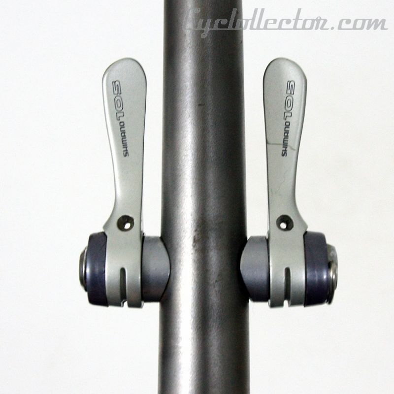

Ich habe ein Problem mit der Montage meiner Shimano 105 (SL-1055) Unterrohrschalthebel. Der linke Hebel (2fach) ist im montierten Zustand nicht in Flucht, sprich in einer Linie, mit dem Unterrohr. Er zeigt ca. 10-15° nach oben. Ich habe zwei verschiedene Paar Hebel getestet. Gibt es etwas Besonderes hinsichtlich der Montage des linken Hebels zu beachten? Die Sockel sehen vollkommen normal aus.
Danke euch :)

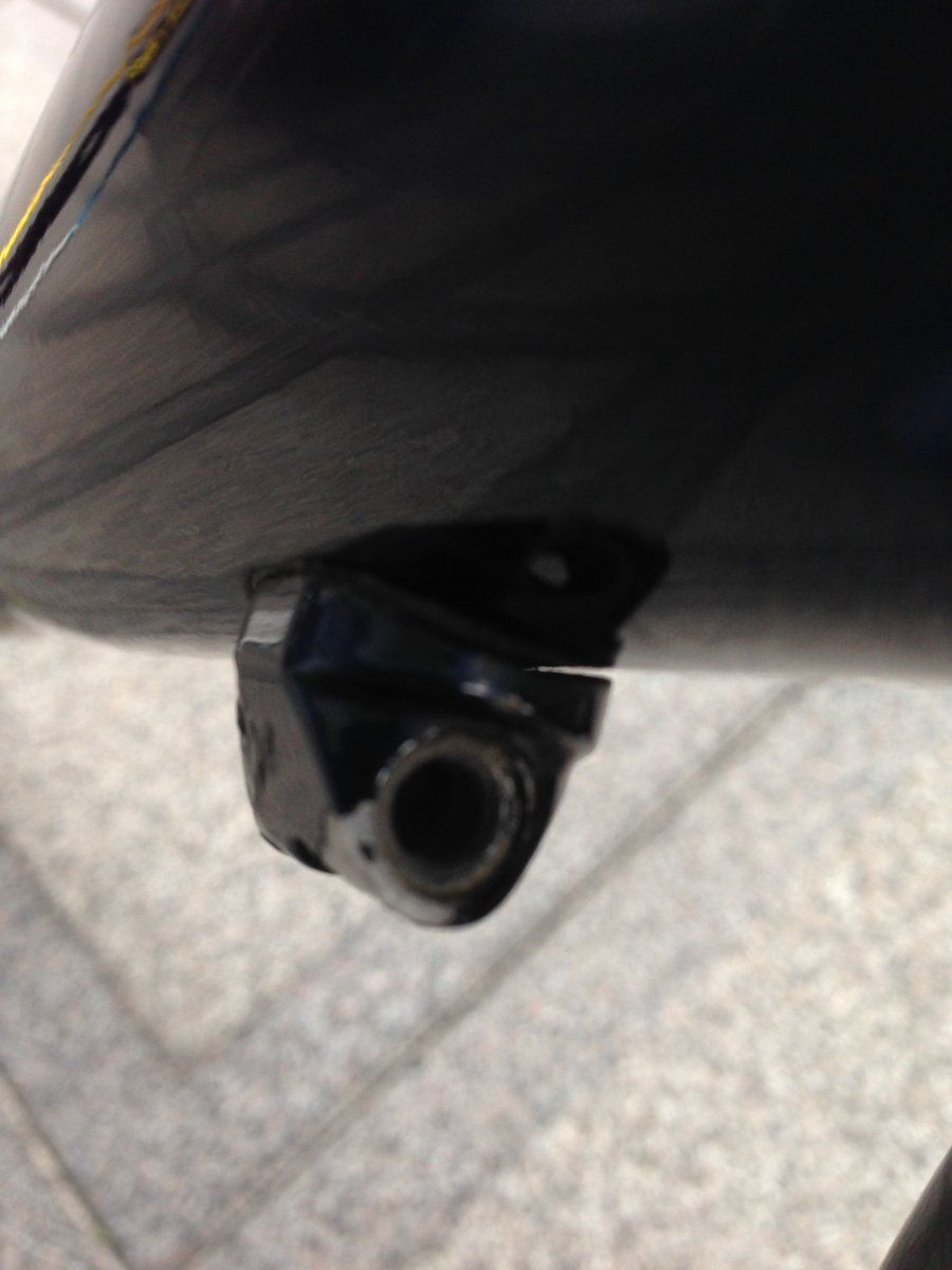

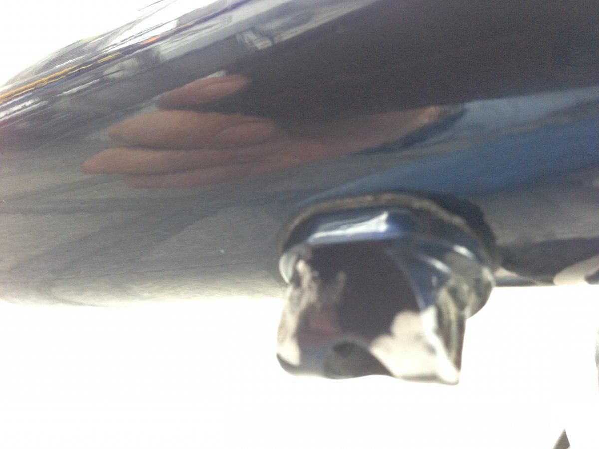

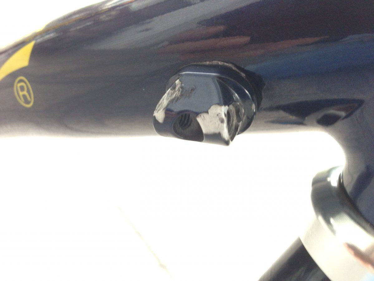

Hallo zusammen,
brauche mal Euren Rat
und zwar ist an ein Alu-Rahmen der Zuganschlag lose. Der Niet sitzt noch, jedoch lässt sich der Zuganschlag leicht verdrehen und auch leicht abheben.
Meine Idee war nun den Anschlag mit "Kleber" wieder zu fixieren.
was meint Ihr?
welcher Kleber? meiner Meinung nach müsste er schon recht "flüssig" sein um diesen auch in den kleinen Spalt zu bekommen.
was gibt es sonst für Möglichkeiten? Niet ausbohren und neu annieten? mit einer herkömmlichen Nietzange komme ich da aber nicht weiter..
vielen Dank
Danke euch :)
Ha, genau das selbe Problem hatte ich auch mal. Die gleichen Hebel...
Ich hab's so gelassen ohne zu wissen ob defekt oder Standard. Funktioniert seit ewigen Zeiten ohne Einschränkung.
Kenne die Shimanohebel ab einem gewissen Zeitraum nur so.
Die Dura Ace und Tricolor haben sogar einen deutlich größeren Anstellwinkel.
Das ist voll und ganz beabsichtigt so und soll der erleichterten Bedienung nützlich sein.
Hallo zusammen,
was meint Ihr?
vielen Dank
Kleben geht schon , mit 2 Komponentenkleber , wenn du die Klebestelle erwärmst ( Föhn ) wird der richtig flüssig , und auch , nach dem aushärten , deutlich fester als bei Raumtemperatur .
Aber die Nahtflächen musst du penibel sauber kratzen und entfetten , das ist immer das wichtigste beim Kleben .
Und damit der Kleber auch nicht wegläuft , entweder Tesakrepp seitlich dranmachen , oder das ganze kopfüber erledigen .
Ne ne , richtig montiert stehen beide Hebel parallel zum Unterohr .
Wir wollen hier ja nicht einen Fehler , wenn man den nur oft genug gemacht hat , zur
"Goldenen Regel " aufbauschen :rolleyes::p
Danke euch :)
"Goldenen Regel " aufbauschen :rolleyes::pAnhang anzeigen 328312
Letzteres stimmt nicht, "richtig" montiert gibt es durchaus Shimano-Hebel, die nicht parallel zum Unterrohr stehen. Die haben eine innenliegende Feder, die bei der Montage des Hebels gespannt wird und damit die Kraft beim Ziehen des Hebels verringert. Hieß glaube ich dann "Light Action", bin mir da aber nicht ganz sicher, ob diese Bezeichnung in Zusammenhang mit der Funktion steht. Zumindest haben meine Shimano-Hebel den veränderten Anschlag und jeweils die Bezeichnung auf der Kappe des Hebels.
