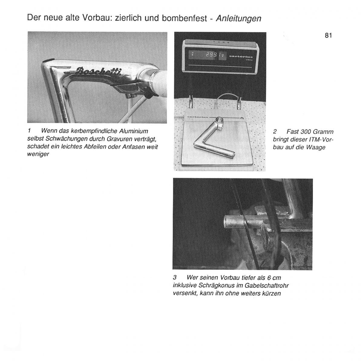

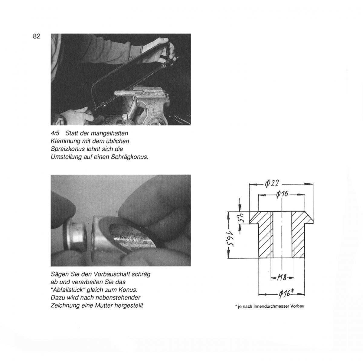

Gibt es irgendwo eine Übersicht über die Schaftlängen der gängigen 1 Zoll-Schaftvorbauten?
Ich suche einen, der kürzer ist als ein Cinelli 1A.
