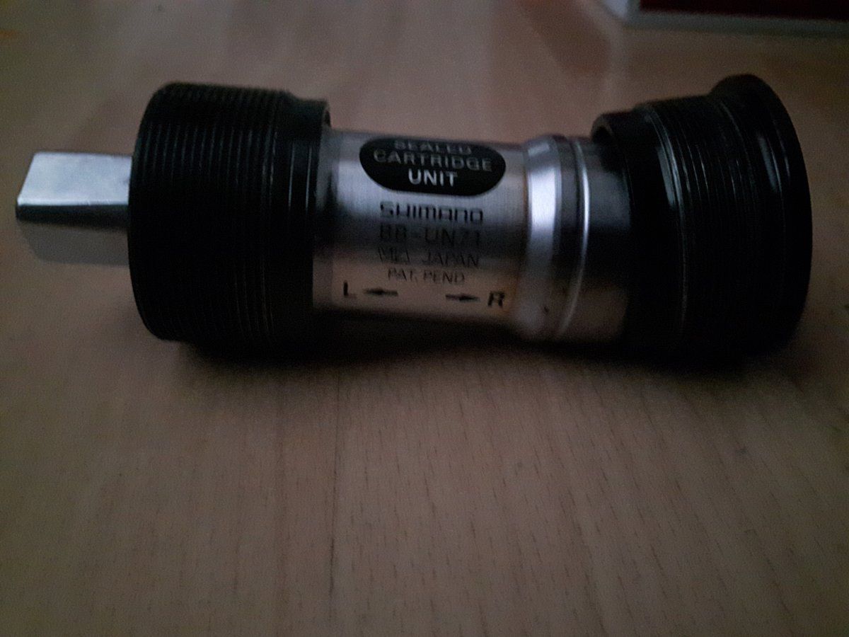

Hallo, mal ne doofe Frage, aber muss halt auch gestellt werden. Wie baut ihr das innenlager ein. Erst die einzelne schale und dann das Lager oder anders herum ?
R für in Fahrtrichtung rechts? Danke schonmal. ..:daumen:

Erst die Schale weil die einen festen Anschlag am Tretlagergehäuse hat.
Mit der Kennzeichnung hat sich Shimano einen Scherz erlaubt, das ist entgegen der Fahrtrichtung :D
Nee, natürlich in Fahrtrichtung rechts ;)

Super danke für deine Hilfe. So hatte ich mir daraufhin überlegt... war mira Aber nicht sicher. Und wenn man im Netz guckt gibt es viele Videos wo sie sogar das "r" nach links machen. o_O
Ich würde mal sagen der @Bonanzero meint dass man rechts und links bei BSA deswegen nicht vertauschen kann weil die Gewinde nicht passen würden.
Dass es Zeitgenossen gibt die ein Linksgewinde ein paar Gänge in ein Rechtsgewinde würgen ist ja eine andere Sache ;)
Wie soll das gehen, ohne die Gewinde zu beschädigen ?

Die "einzelne Schale" des von Dir gezeigten Patronenlagers ist nur durch Zufall "einzeln".
Auch die andere Lagerschale, die nur vermeintlich mit dem Lager fest verbunden ist, läßt sich abziehen und ist insoweit
"einzeln". Es wird immer die rechtsseitige Lagerschale, die einen Kragen hat, zuerst eingeschraubt.
Die andere Seite dient dann als Konterung. Würde man das Innenlager in umgekehrter Reihenfolge montieren,
könnte es sich mitunter im Rahmen bewegen, weil die Lagerschale rechts nicht plan anliegt.

Wenn es - wie Du zutreffend schreibst - Zeitgenossen gibt, die die Lagerschalen vertauscht einsetzen,
kann man also doch etwas falsch machen, oder ? ;)
Wirklich "idiotensicher" ist hier nur die ITA-Norm.
Da ist die Montagereihenfolge wirklich das geringere Problem.

"Aus Versehen umgeschnitten" in was ?
Der Durchmesser des Innenlagergehäuses ist bei ITA größer als bei BSA.
Insoweit würde es mich wundern, wenn es jemand fertigbrächte, ein ITA-Gehäuse versehentlich auf BSA umzuschneiden: Der Gewindeschneider würde schon im
Durchmesser gar nicht passen.

BSA links in BSA rechts und die andere Seite andersrum... Das dumme ist, ich habe sogar zugeschaut und es nicht gesehen/ gemerkt..
