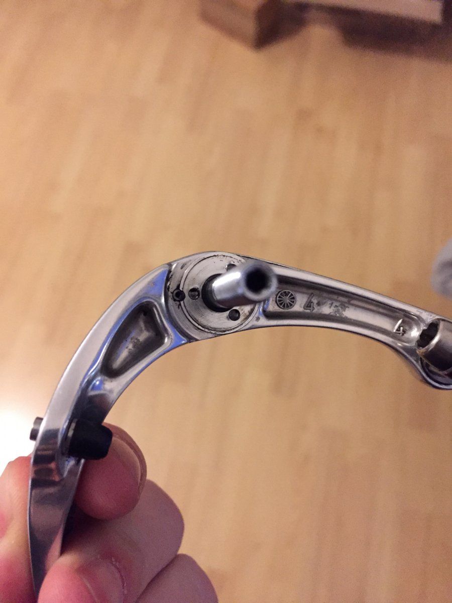

So das Bremenproblem bei der Chorus Bremse ist ausgemacht, der Bolzen scheint der falsche für diesen Rahmen. Also für ne schmale Mark nen Satz Chorus Bremsen bestellt, die nur noch als Ersatzteillager dienen, jetzt brauche ich den Bolzen der hinteren Bremse, aber siehe da, wie bekommt man das auseinander?
... um die Nasen herum, die so gerne abbrechen.

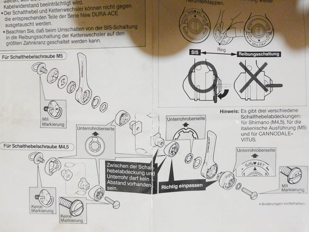

Alles laut Abbildung montiert und nach drei vier mal hin und her gerastere blockiert irgendetwas. Also wieder ab den rechten Hebel und dann habe ich nur noch ein leises Klackern auf meinem wunderschönen OSB-Parkett im Keller gehört. Eine kleine Nase hat sich tatsächlich verabschiedet :(
Aber nach erneutem Zusammenbau funktioniert alles so wie vorher. War wohl die Start- oder End-Nase oder so... Schwein gehabt.
