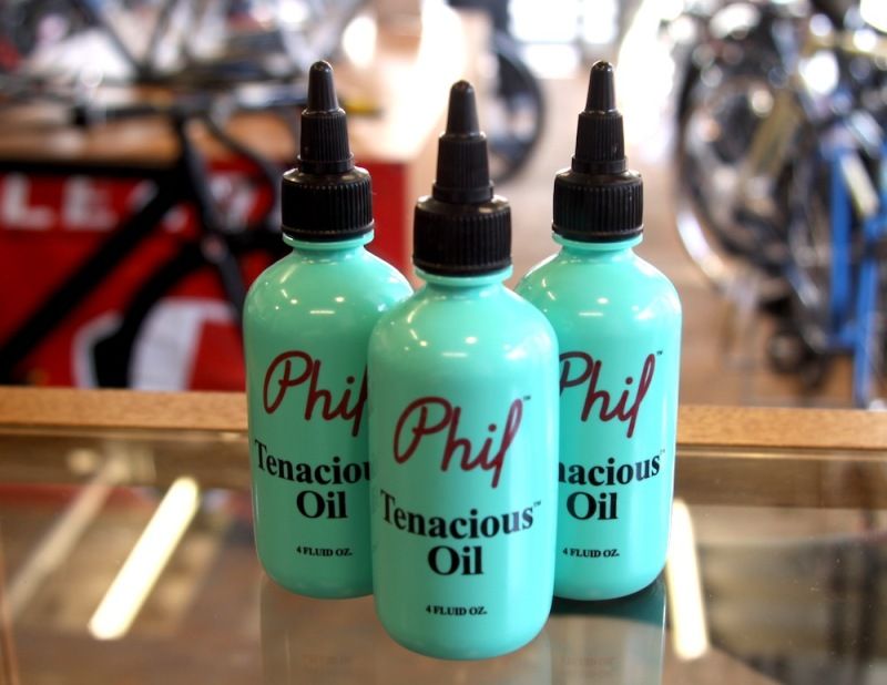

Kurze Frage zum Freilauf.
Welches Öl benutzt ihr zum freilaufgeschmeidigmachen?
Der Geheimtipp ;)
von jur
Ist so zäh, das kriecht nirgendwo rein und ich will den nicht extra auseinander bauen.
Der Geheimtipp ;)
von jur
Ich nehme meist Gleitbahnöl (Esso Febis K32 - stand halt in der geerbten Werkstatt Rum), funktioniert ziemlich gut. Auch für Nabenschaltungen, tellerlager am Plattenspieler oder Lüfterlager vom Laptop leistet es gute Dienste.
