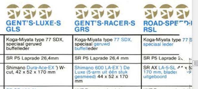

Das einfache und schwere Hi Manga (manche sagen despektierlich auch 'Wasserrohr' dazu) hat immer 26.4mm, wie z.B. diese drei hier unten (79) und auch mein Road Racer von 82:
Die hochwertigeren/dünneren Rohre sind alle 26.8mm (Tange 1/2, Tange Champion rot (=1) bzw. grün (=2), sowie Kogas eigenes Rohr Hardlite FM 1/2).
