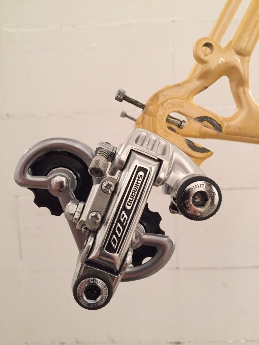

Ich habe an meinem Gents Racer (Aufbaudetails im Koga Thread
) ein Problem mit diesem Schaltwerk

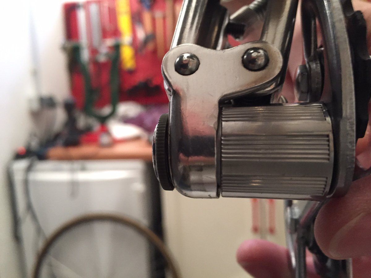

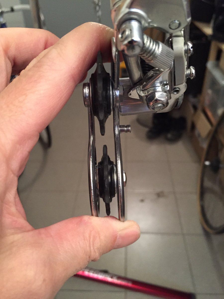

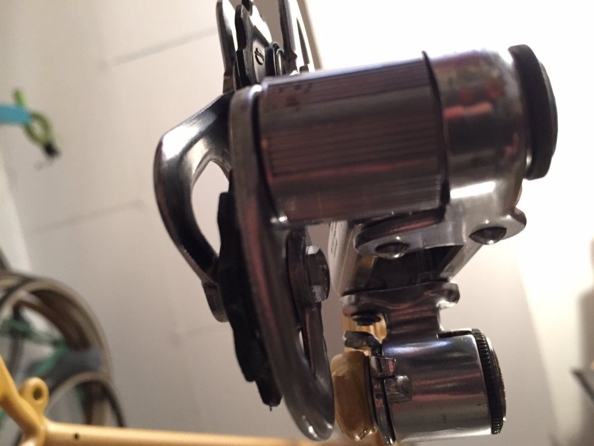

Von der Seite sieht alles gut aus, von hinten und unten nicht
Anhang anzeigen 289365 Anhang anzeigen 289366 Anhang anzeigen 289367

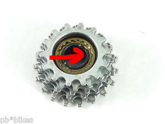

Ich bekomme die Hülse nicht so zwischen Schaltwerk und Schaltkäfig, dass die Teile parallel stehen. Man sieht auf den Fotos deutlich die schräg zu laufenden Fugen. Ich hab das schon mehrfach auseinander genommen, es wird nix.
Irgendwie habe ich das Gefühl, dass der Bolzen schräg im Schaltwerk sitzt. Den bekomme ich aber nicht raus. Weiß einer wie man den vom Schaltwerk trennt? Der geriffelte Kunststoffring dreht sich zwar, löst sich aber nicht
