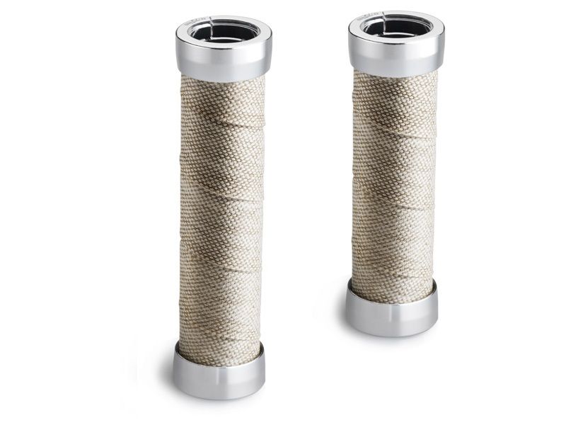

Auf jeden Fall wird dort ein Brooks Cambium in "natural"montiert, aber ich finde (ausser dem Brooks Wollband) kein passendes Lenkerband. Hat da zufällig jemand etwas im Hinterkopf, oder kennt ein passendes farbliches Lenkerband?

zu dem Cambium gibt es nur diese Griffe, der hat doch solch eine "stoffartige" Satteldecke
Versuch doch mal Velox Tressostar oder das Lenkerband von Newbaums, die haben mehr Farben. Gibt es in der englischen Bucht und die Royal Mail ist fix;)

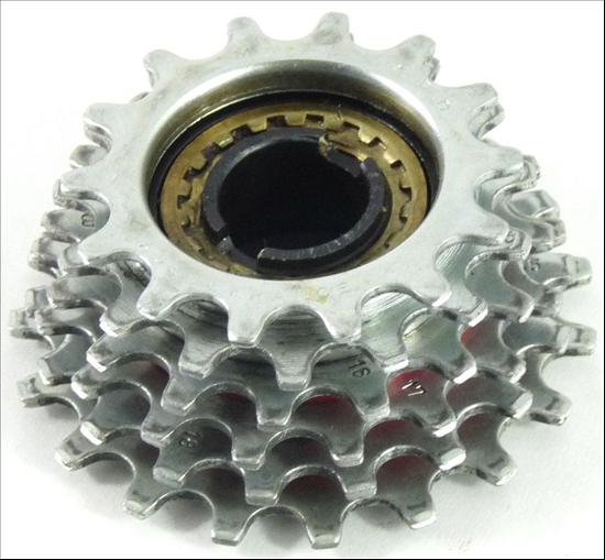

Moin. Eine kleine Frage:
Habe einen Maillard 700 Course Schraubkranz 6-fach (Stahlritzel), frisch geölt, schaltet sauber durch, Ritzel sind fest. Trotzdem bewegt sich das Ritzelpaket auf dem Freilauf, es eiert, und gibt laute "Rumpelgeräusche" von sich. Ich nehme an der Kranz ist defekt???

du könntest ihn mal öffnen. Klingt nach Verschleiß, evtl gebrochener Kugel o.ä., ob da noch was zu machen ist sieht man von außen nicht. Früher hätte man den Freilauf bzw gleich den ganzen Kranz eher direkt entsorgt, aber die wachsen ja nicht mehr nach.
Ok, Danke! Konnte ich mir schon denken. Mist. Die Ritzel sehen noch top aus. Zum öffnen fehlt mir jegliches Werkzeug. Leider.
