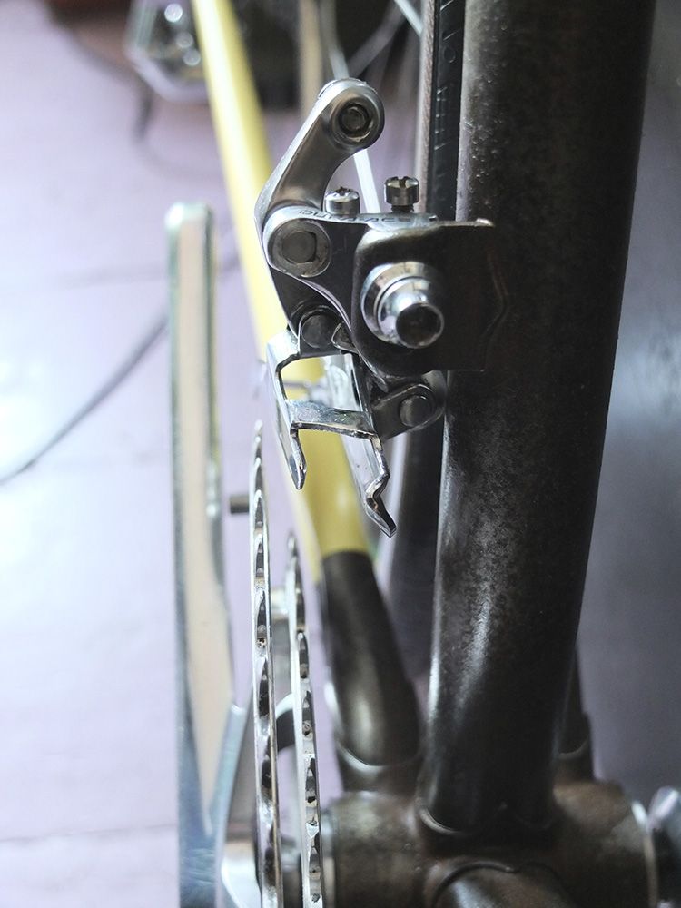

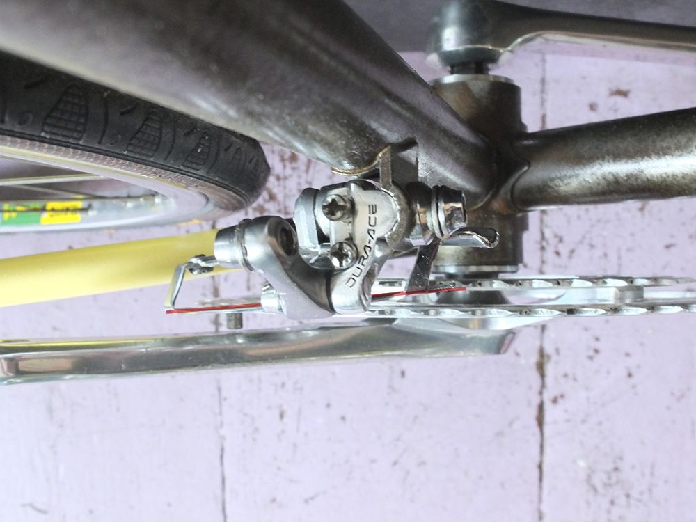

Ebenfalls eine kleine Schaltfrage… Ich habe sonst kein Rad mit Anlöt-Socke vorne, ich gehe aber mal davon aus, dass der montierte Umwerfer eigentlich parallel zur Kurbel stehen sollte!? Habe den Ist-Zustand mal abgelichtet und rot markiert. Muss nur noch rausfinden was nun schief ist, der Umwerfer oder der Sockel.
