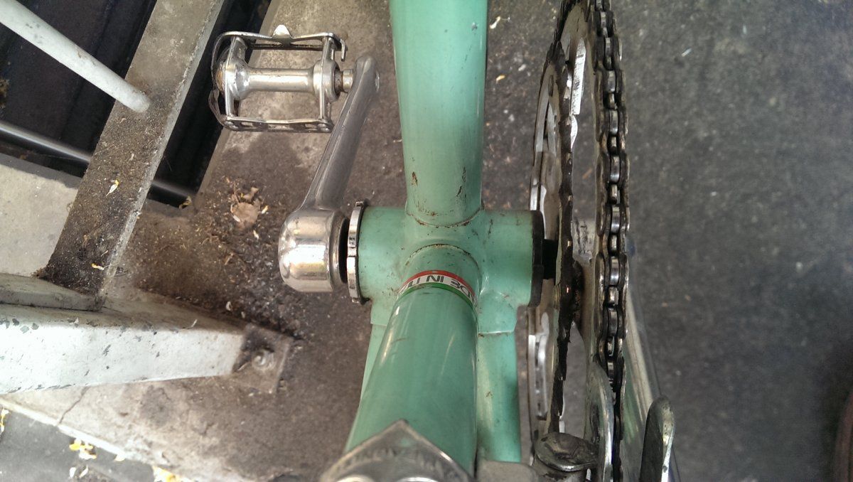

Kumpel fährt ein recht einfaches Bianchi als Stadtrad. Das Innenlager ist hin und ich würde ihm aufgrund der Praktikabilität ein Patronenlager empfehlen. Leider kenne ich mich nicht mit ITA lagern aus:
EB sollte 70 sein, Achsbreite geschätzt ohne Kurbelabbau zwischen 112 und 118 (tippe auf 116 aber was sind gängige ITA Maße? Oder sind die bei BSA und ITA gleich?)
Danke für die Hilfe :)
Die Wellenlänge hat nichts mit den Tretlagergewinde zu tun , sondern nur mit dem notwendigen Abstand der Kettenräder zur Kettenstrebe , damit die daran nicht rumkratzen , oder aber so viel Abstand haben , das die Kettenlinie bei groß Vorne und groß hinten soviel Schräglauf hat das es der Kette schadet .
Es ist lediglich so , das , bedingt durch die Tretlagerbreite , bei gleichen Kurbeln bei 70mm Gehäusen etwas länger ist als bei 68mm .
Ganz nebenbei : es ist halt eine Welle , keine Achse , was aber sehr gerne in einen Topf geschmissen wird , macht auch nichts , bei dem Wort "Nuppsi" weiss ja auch jeder : Was kleines schwer Beschreibbares :D
Danke. Dass das nichts miteinander zu tun hat ist mir soweit klar, ich dachte nur, dass es vlt andere gängige Wellen(!)längen gibt ;)

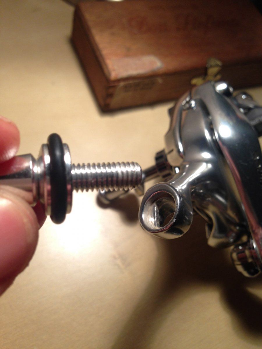

bei meinen beiden neu erstandenen DA Bremsen fehlen leider die Führungen für die Zugeinsteller im Bremskörper. Nennt sich bei Shimano "Adjusting Nut Bushing", Teil 10 in der BR-7403-Zeichnung (http://www3.big.or.jp/~number-1/Image.Shimano105.gif).
Dadurch schlackern natürlich die Zugeinsteller in den Bremsen. Nicht dass man so nicht fahren könnte, aber es gefällt mir nicht sonderlich. Gibt es so Dinger irgendwo zu kaufen, oder hat jemand eine Idee was man da machen kann?

Für mich hat die Dinger mal ein Forums- uns Arbeitskollege mit dem 3D Drucker gemacht....
